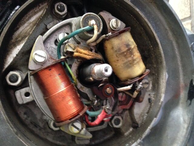

    Hallo Vespa Schrauber,
    Ich habe mir vor ungefähr 3 Monaten eine Vespa 50L gekauft.
    Das Gute Stück macht mir jedoch zeit kurzem kleine Probleme.
    Nach einigen Kilometern und problemlosen Lauf fängt die Vespa mit Zündaussetzern an,
    Wenn ich Gas gebe nimmt sie es manchmal recht schwer an, jedoch nachdem sie einige Minuten gestanden ist
    fährt sie die ersten Kilometer wieder problemlos.
    Folgende Arbeiten wurden schon verrichtet:
    - Neue Zündkerze ( gutes Funkenbild )
    - Neuer Zündkerzenstecker
    - Vergaser zerlegt und gereinigt ( Ultraschallbecken und ausgeblasen )
    - Kondensator und Schmierfilz getauscht
    Die ersten Ausfahrten nach diesen Arbeiten liefen auch sehr gut und es machten sich keine Aussetzer bemerkbar,
    jetzt nach ungefähr 50 Kilometern fing es wieder an.
    Ich Dachte erst ob der Kondensator wieder den Geist aufgegeben hat?
    Ich hoffe ihr könnt mir weiter helfen und habt vllt. schon ähnliche Erfahrungen gemacht
    Hier noch ein Bild der Zündung (war noch mit altem Schmierfilz und Kondensator wurde gewechselt und ordentlich verlötet)
    Vielen dank für eure Hilfe :)

    entweder du hast deinen kondensator beim einlöten gekillt oder was wahrscheinlicher ist, die innenliegende zündspule ist kaputt.
    ein wechsel auf aussenliegende zündspule wäre ratsam.

    Also erst einmal vielen dank für die Hilfe :)
    Am besten wäre es den Kondensator noch eimal zu tauschen?
    Warum ist eine aussenliegende Zündspule ratsamer?
    Bin noch nicht so ganz vertraut mit der Zündung und co. deswegen noch etwas schwerfällig jedoch vielen dank ;)

    die innenliegenden zündspulen machen probleme bei wärme, ne neue ist einfach zu teuer und lohnt sich nicht.

    Ist es den ein großer Akt den Umbau auf ne aussenliegende?
