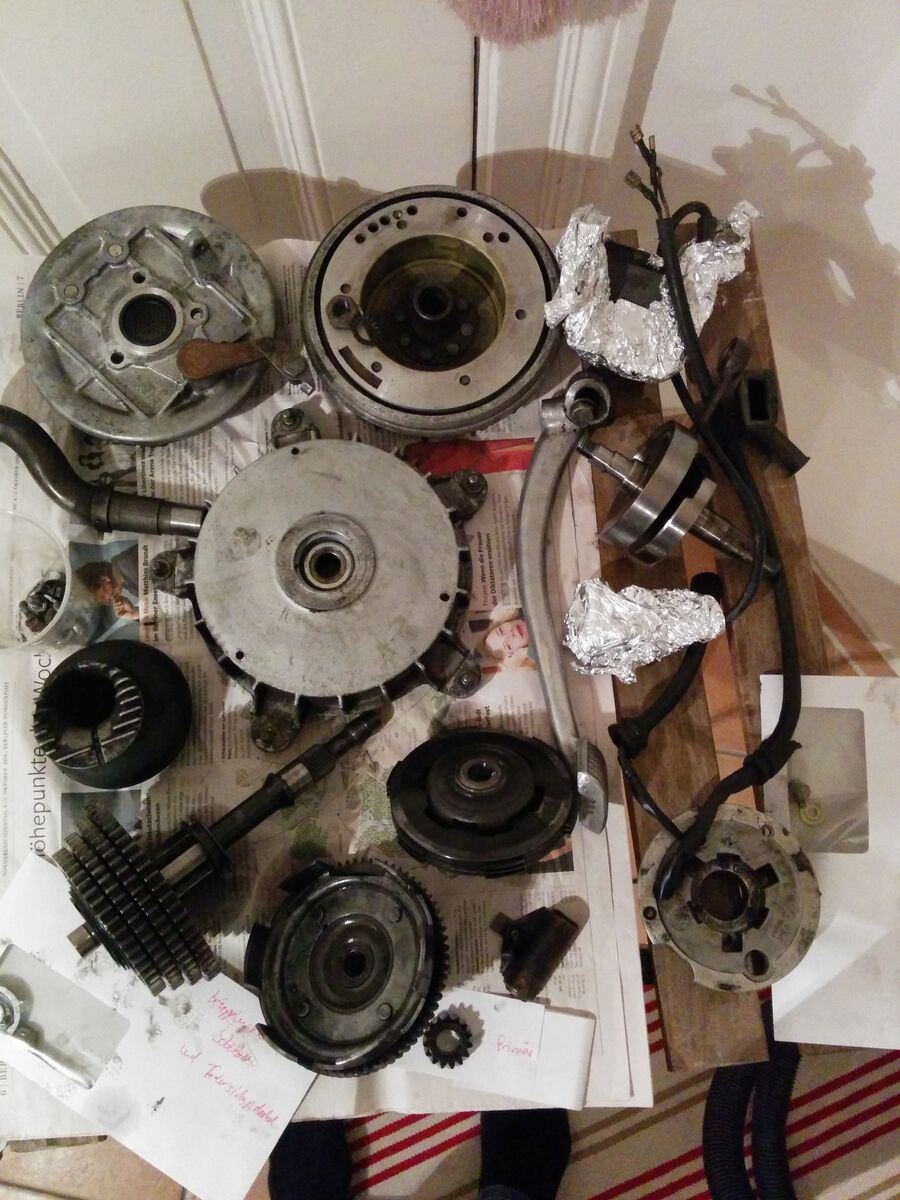

    Die Motorhälften reinigen is klar - aber wie reinige ich die Antriebswelle usw? Einfach mit bremsreiniger abspritzen? Vor dem Einbau wieder mit wd40 besprühen oder wie geht man da vor?
    Macht es der kupllung was aus wenn die tagelang im trockenen liegt oder kleben dann die Scheiben zusammen?

    Die Teile kannst du mit Bremsenreiniger säubern. Die Kupplungsscheiben würde ich vorm zusammenbau etwas in Öl baden, genau so wie sämtliche Lager und anlaufstellen/kontaktflächen etwas einölen.
    Ob die scheiben zusammenkleben denke ich nicht. Kannst du ja wenn du auf nummer sicher gehen willst zusammen mit Öl in einem Gefrierbeutel oder ähnlichem Behältnis lagern.
