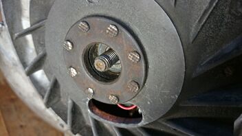

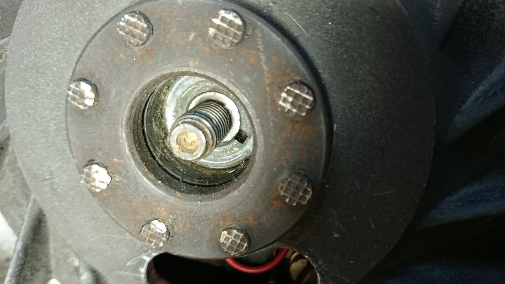

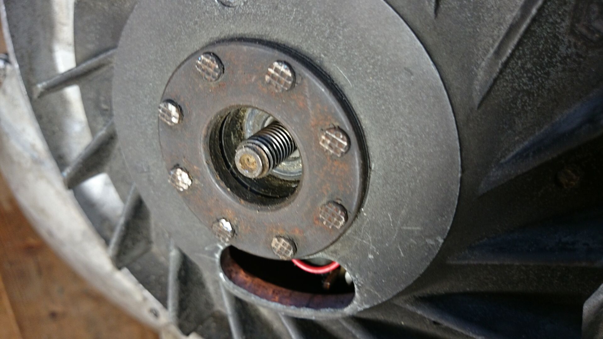

    Brauche eure Hilfe... Was ist das für ein polrad (Gewinde, seegering oder was anderes) und brauch ich da einen abzieher wenn ja welchen?

    welcher vespa hast du? Schau anhand Rahmennummer in der ABE in den Scootershop, in der Regel stimmts was da steht.

    Seegering. Zuerst die Mutter, muß eine Kragenmutter sein, wieder reinschrauben. Dann Seegering in die Nut. Anschließend Mutter wieder raus, Polrad dabei blockieren, und der Kragen der Mutter drückt über den Seegering das Polrad runter.

    Okey danke soweit... Des wusste ich schon irgendwie... Aber da war kein seegering dran... Es ist ne 50n... Hab auch noch ne 200 Rally aber der Ring ist glaub ich größer :( haben nen rollerladen in der nähe... Muss ich was zur Größe wissen?

    Lt. scooter-center 25mm. Aber miß doch einfach nach. Lichte Öffnung + 2 x Nuttiefe.

    Jap waren 25mm.. Hat gepasst polrad is ab :) jetzt erstmal Kondensator und unterbrecher wechseln... Mal schauen ob sie dann wieder geht... Danke für eure Hilfe ;)
