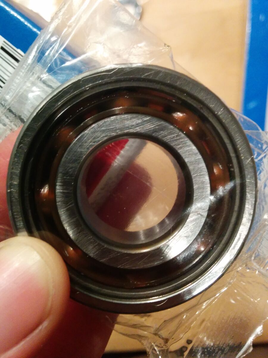

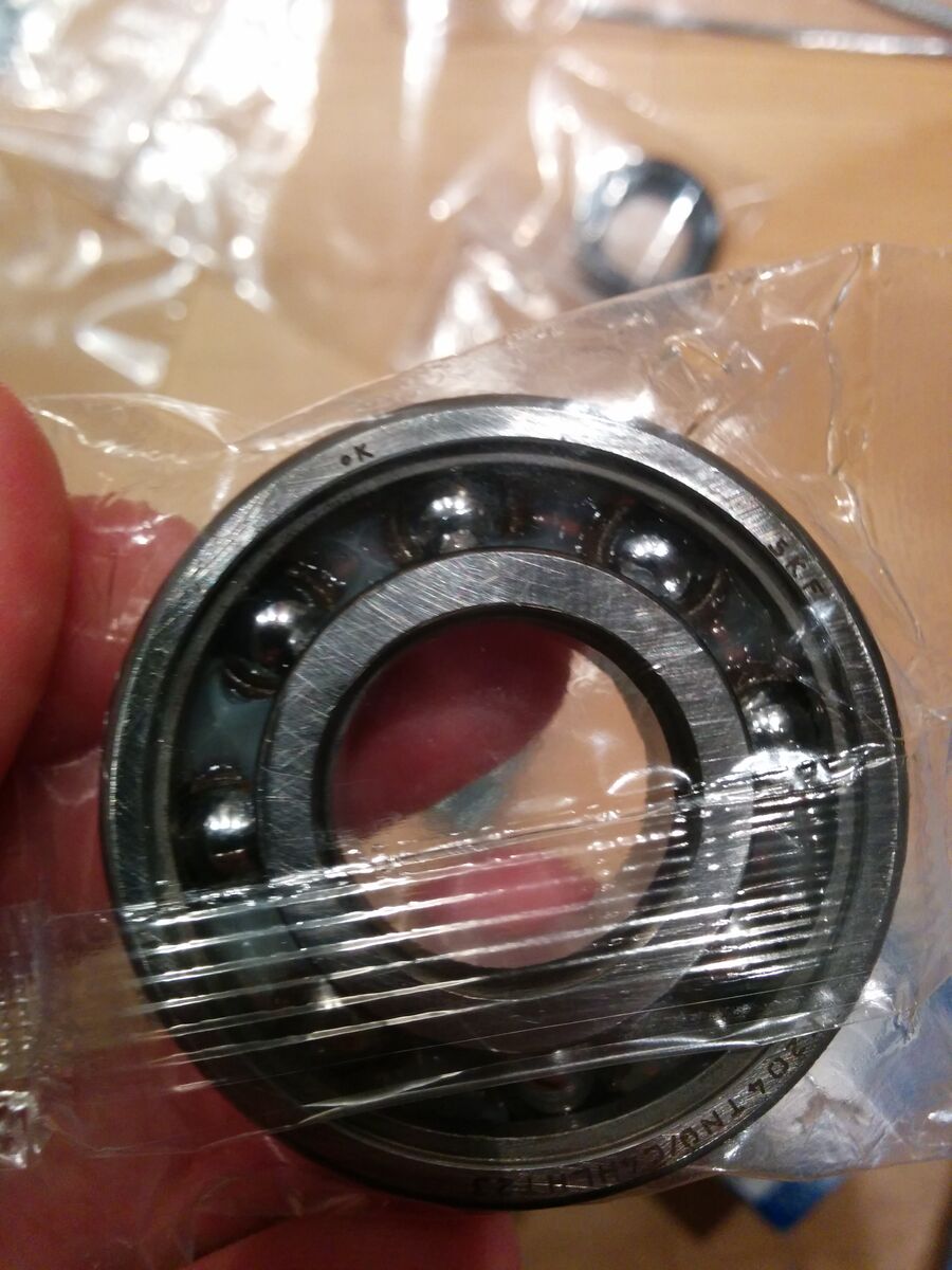

    Auf einem der neuen Kugellager ist so eine Art Schutz drauf. Wie rum muss ich das jetzt reintun? Es ist das Lager der Kurbelwelle Lichtmaschinen Seite.
    Plan ist die Lager und kurbelwelle heute ins gefrierfach zu legen in der Verpackung damit nix feucht wird und morgen die Motor Hälften in den Backofen zu stecken und zu erwärmen und dann die kalten Lager ins warme Gehäuse "fallen" lassen. Geht das oder mach ich da was kaputt?

    Lager ist egal wie rum. Beim Simmering musste drauf achten.
    Ja klappt so.

    wenn ich das richtig sehe hast du fett im Lager und auf der einen Seite eine Abdichtung ( das rote Plastik) Ich würde das Plastikteil da raus holen und dann offen verbauen. Weil es original auch so ist, und durch die Abdichtung dann das Lager nur von einer Seite geschmiert wird, bzw anders rum keine zusätzliche Schmierung erhalten würde, und der Simmering dann irgendwann trocken läuft.
    Bea sagt noch das sich das Teil da auflösen kann und dann in der Kurbelwelle dann zerkleinert wird.
    Danke, Ciao
    Mark

    also raus damit... im alten lager war ja schließlich auch kein son teil drinne.

    OK das mit dem rausziehen des roten plastikschutzes des KugelLagers war keine gute Idee. Das teil trennt die Kugeln voneinander. Zieht man es raus rutschen alle Kugeln zusammen. Habs jetzt wieder reingesteckt jedoch hab ich beim raushebeln die Ränder etwas verletzt. Dreht jedoch noch alles. Ich werde es in dem Fall mit der offenen Seite zum motorinnenraum reinlegen damit Öl rankommt . was meint ihr?

    Wenn du jetzt schon den Käfig beschädigt hast ist das Lager für die Kurbelwelle Müll. Sicherlich kann es auch gut gehen, aber 8€ neues Lager und Sicherheit stehen in keinem Verhältnis zu einem Risikolager an der Kuwe.
    Du arbeitest ja auch mit Hitze beim Kuwe einsetzen, wenn da ein wichtiger Bestandteil Kunststoff ist, dann ist das Müll nach dem Aufheizen.
    Wenn du unbedingt das Ding behalten willst, passt das auch an die Antriebswelle.
    Wenn du kein Lagerdurchtriebe hast. Zerschlage deine Alten Lager, benutz nur den Aussenring, geht wunderbar.

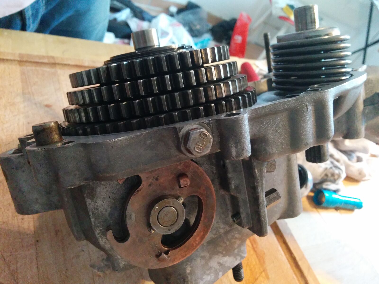

    Ich glaub ich hab die Antriebswelle zu weit rein gezogen ...geht das noch so? Wenn nicht wie mach ich das schonend wieder rückgängig?
  • vpk50xl86
    927
    146
    pk50 xl
    • October 10, 2014 at 13:21
    Hier die fotos
