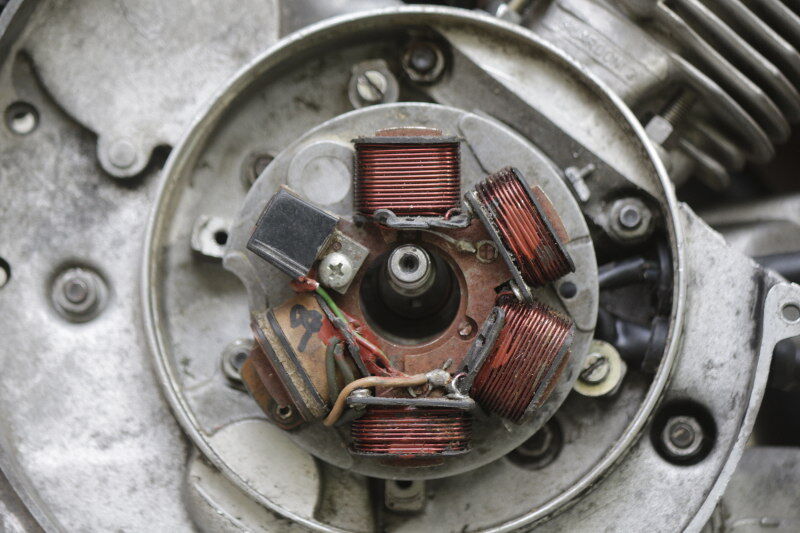

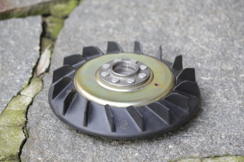

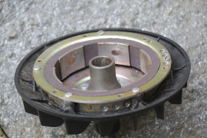

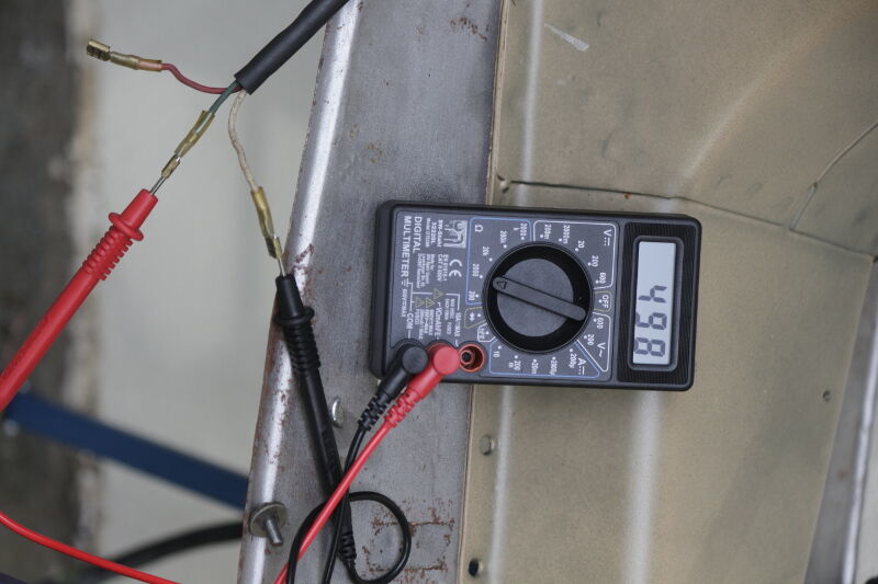

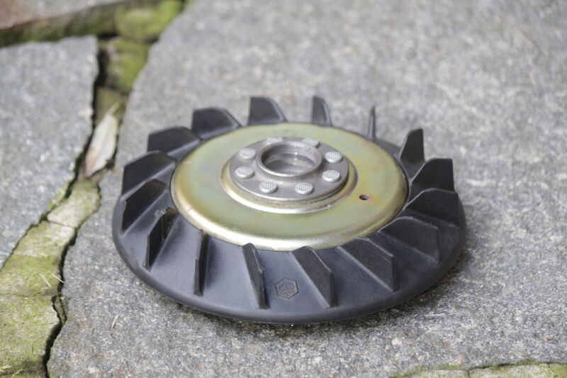

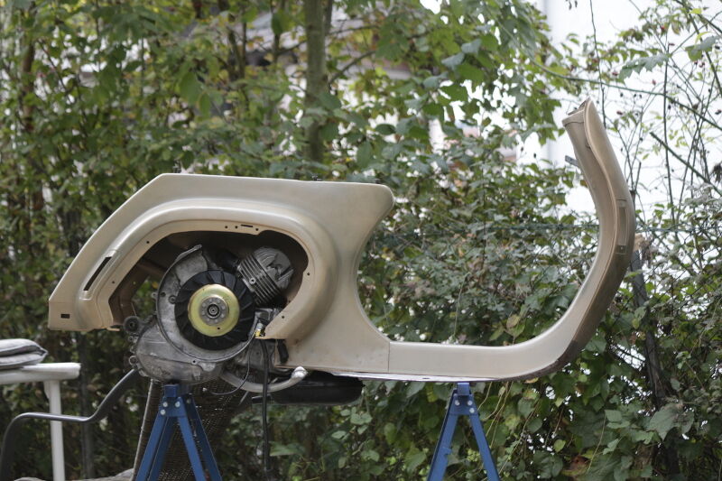

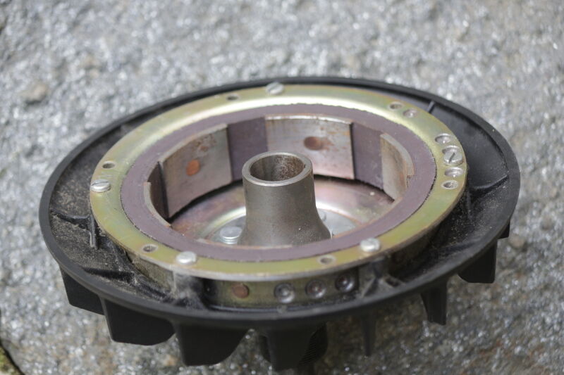

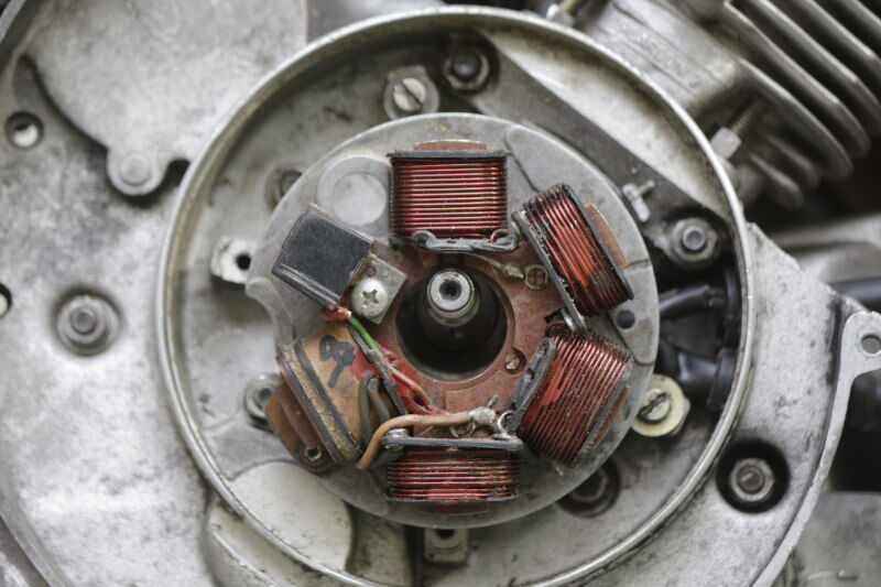

    Ich versuche gerade meine zerlegte Vespa aus Jugendtagen wieder flott zu bekommen.
    PK 50 XL
    50ccm Pinasco Alu Zylinder
    19er Vergaser
    Membran ASS von Polini
    Lüfterrad von Piaggio (eventuell HP4?)
    Kein Funke: Widerstände an CDI und ZGP habe ich bereits gemessen, die Werte sind in Ordnung. CDI ist neu da bei der alten das Massekabel direkt am Gehäuse ab ist.
    Zündkerze ist eine Bosch W5AC(alt aber ungebraucht), Zündkerzenstecker und Kabel sind in Ordnung. Nun glaube ich das es am Polrad liegt. Das Original habe ich leider nicht mehr.
    Der Motor wurde damals gespalten, neue Dichtungen und Simmerringe rein. Wie kann Ich testen ob das Polrad defekt ist, oder könnte es an was anderem liegen?
    Vielen Dank!

    • October 15, 2014 at 17:49
    Sieht eher nach Repro mit Piaggio Kranz aus. Meins ging erst als die mutter sehr fest war. Geht es denn mit Dem Standardteil?
  • Kronanski
    20
    PK50
    • October 15, 2014 at 18:12
    Das Standard Polrad habe ich leider nicht mehr. Angezogen habe ich es mit Drehmoment, 50 Nm. Der Stecker zum Kabelbaum ist beim kicken nicht angeschlossen. Vll finde ich doch noch ein original Lüfterrad. Wenn es sich um ein HP4 Polrad Nachbau handelt glaube ich gelesen zu haben das die wohl öfter defekt sind. Danke

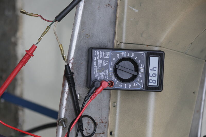

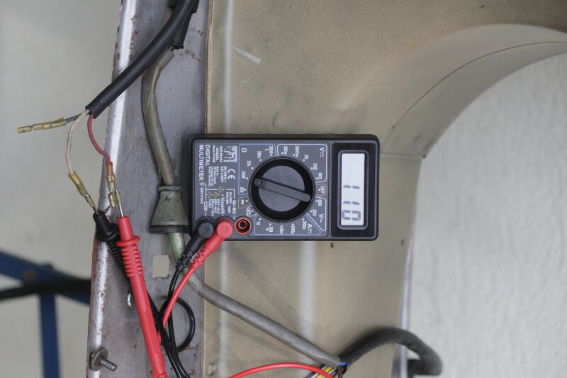

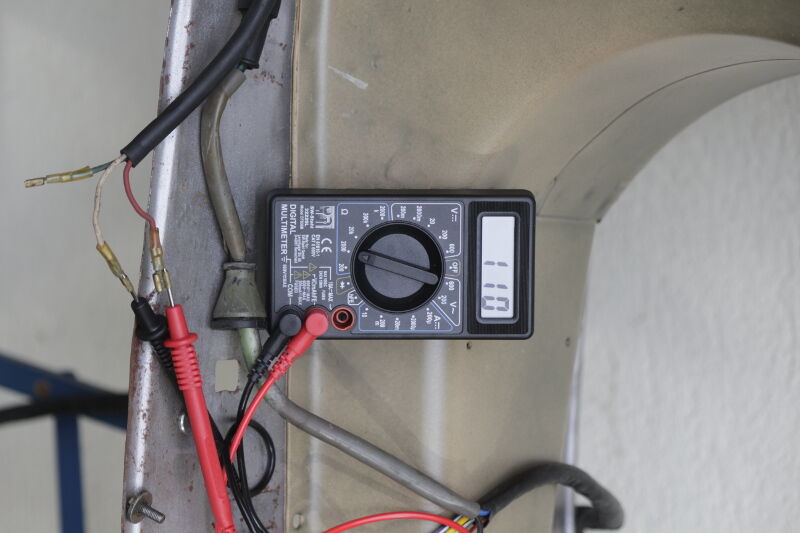

    • October 16, 2014 at 07:32
    die widerstaände sind recht uninteressant:
    spannungsmessung AC wenn alles zusammengebaut ist: auf grün müssen 40 Volt AC und mehr kommen. auf rot ca 0,5 volt AC
  • Kronanski
    20
    PK50
    • October 17, 2014 at 16:02
    Danke chup4, bin soeben zum messen gekommen. Angeschlossen gekickt: grün weiß - bis zu 45Volt, bei rot weiß in etwa 0,5 Volt. Das sollte also auch so passen, dennoch kein Funke.
    Kann es sein das der andere Stecker welcher aus der ZGP zum Kabelbaum führt doch irgendwo kurz geschlossen werden muß?
    1,018
    60,223
    11,661
    • October 17, 2014 at 19:54
    nein. definitiv nicht. tausch bitte mal die CDI gegen eine andere aus, das ist elektronik und teilweise von werk aus kaputt. leider.
