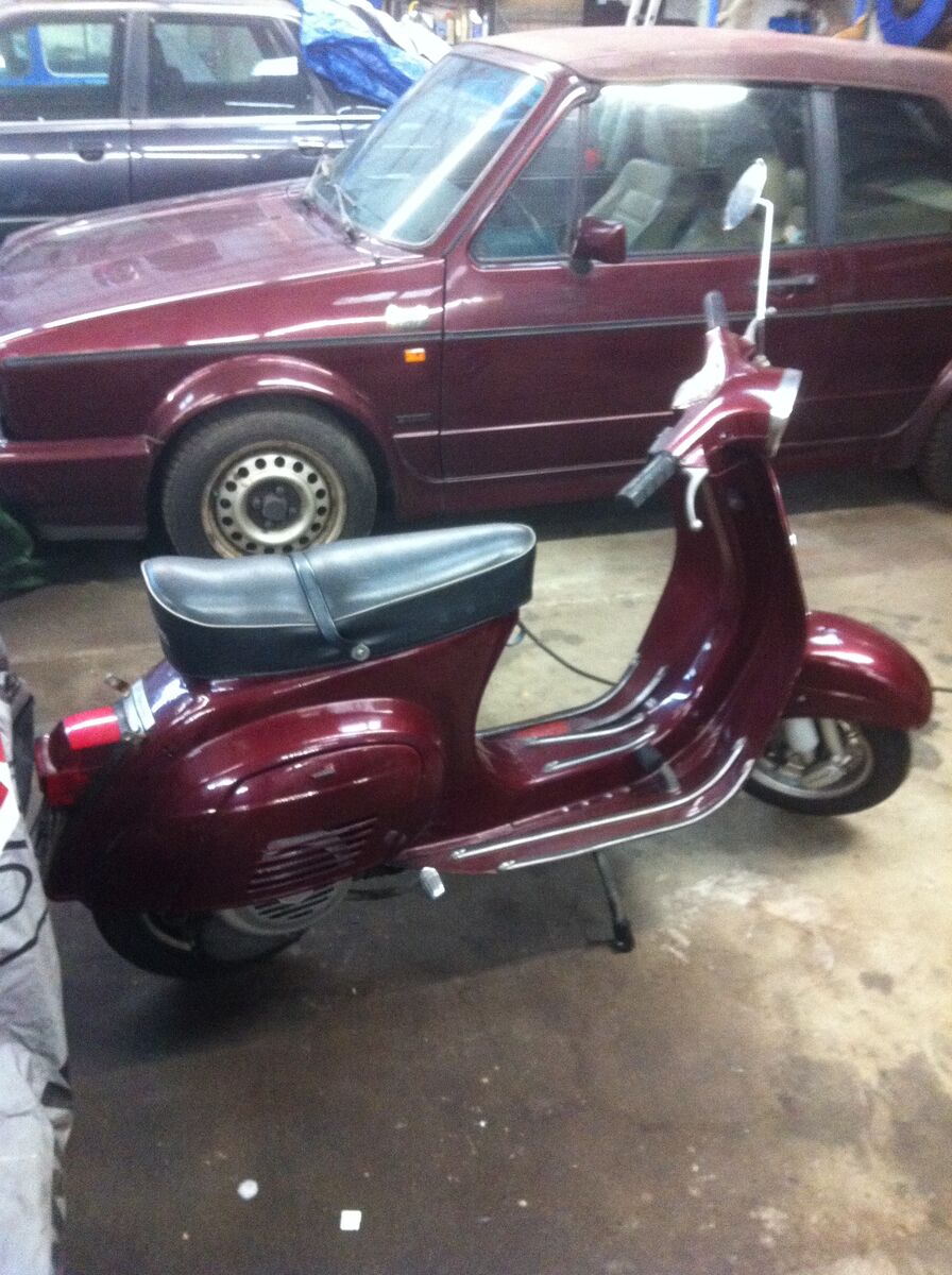

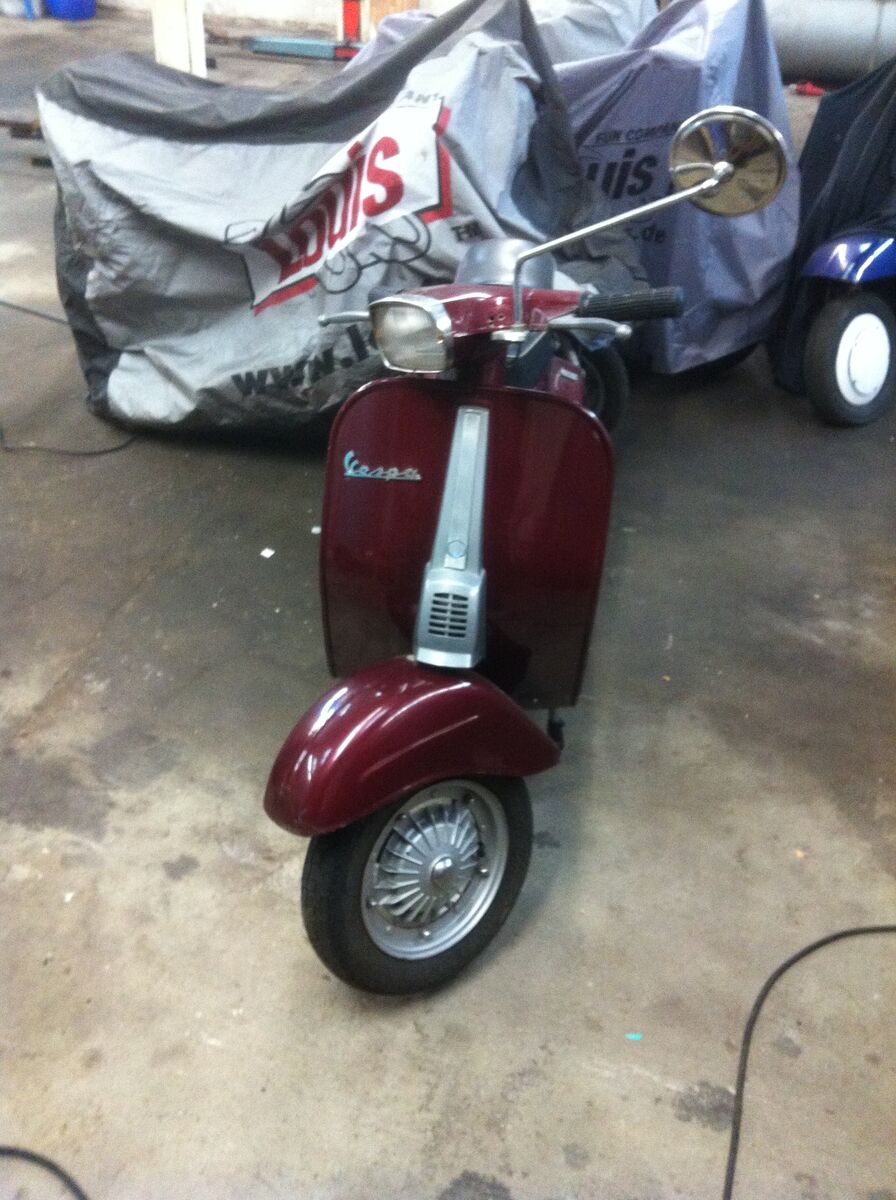

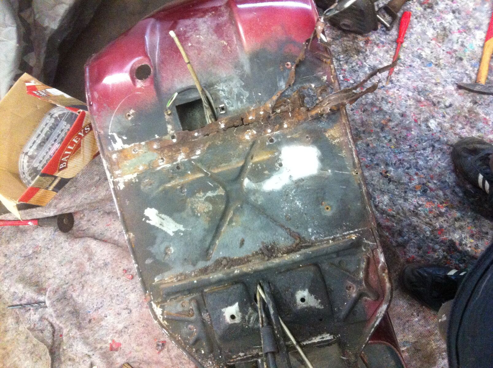

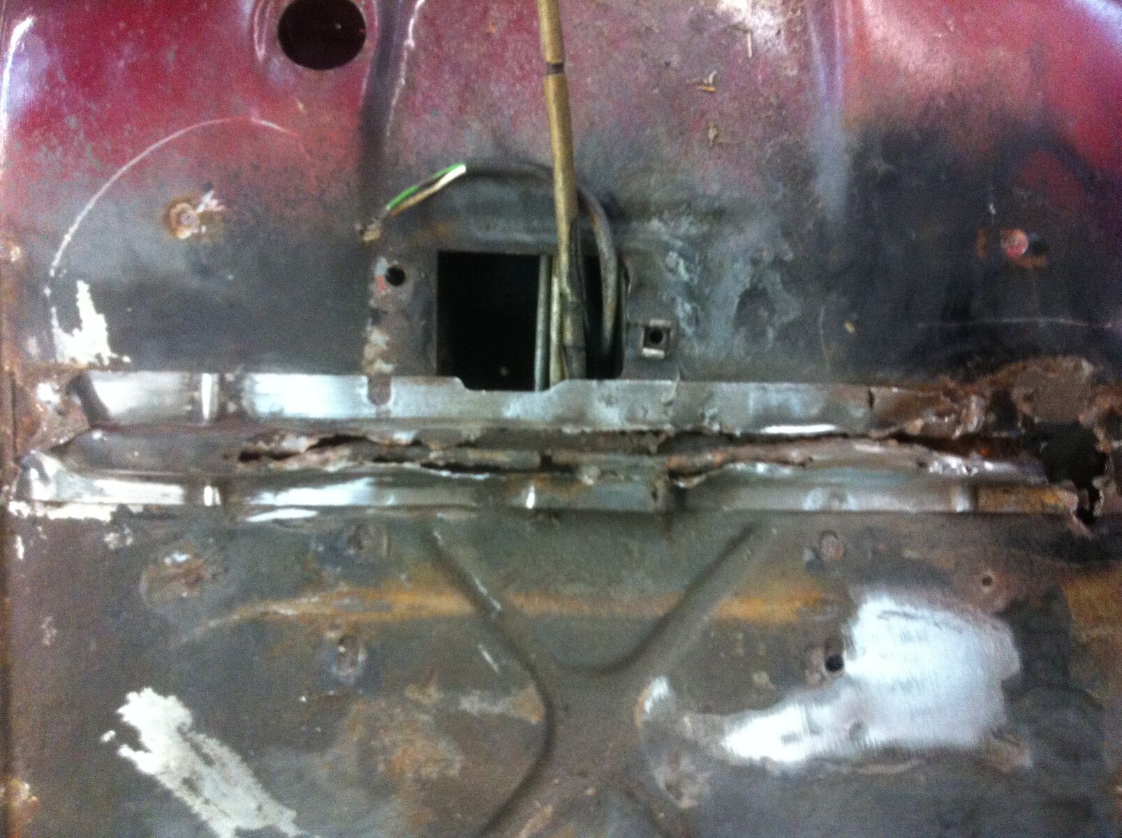

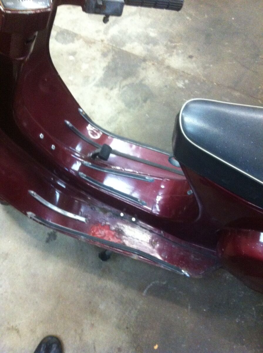

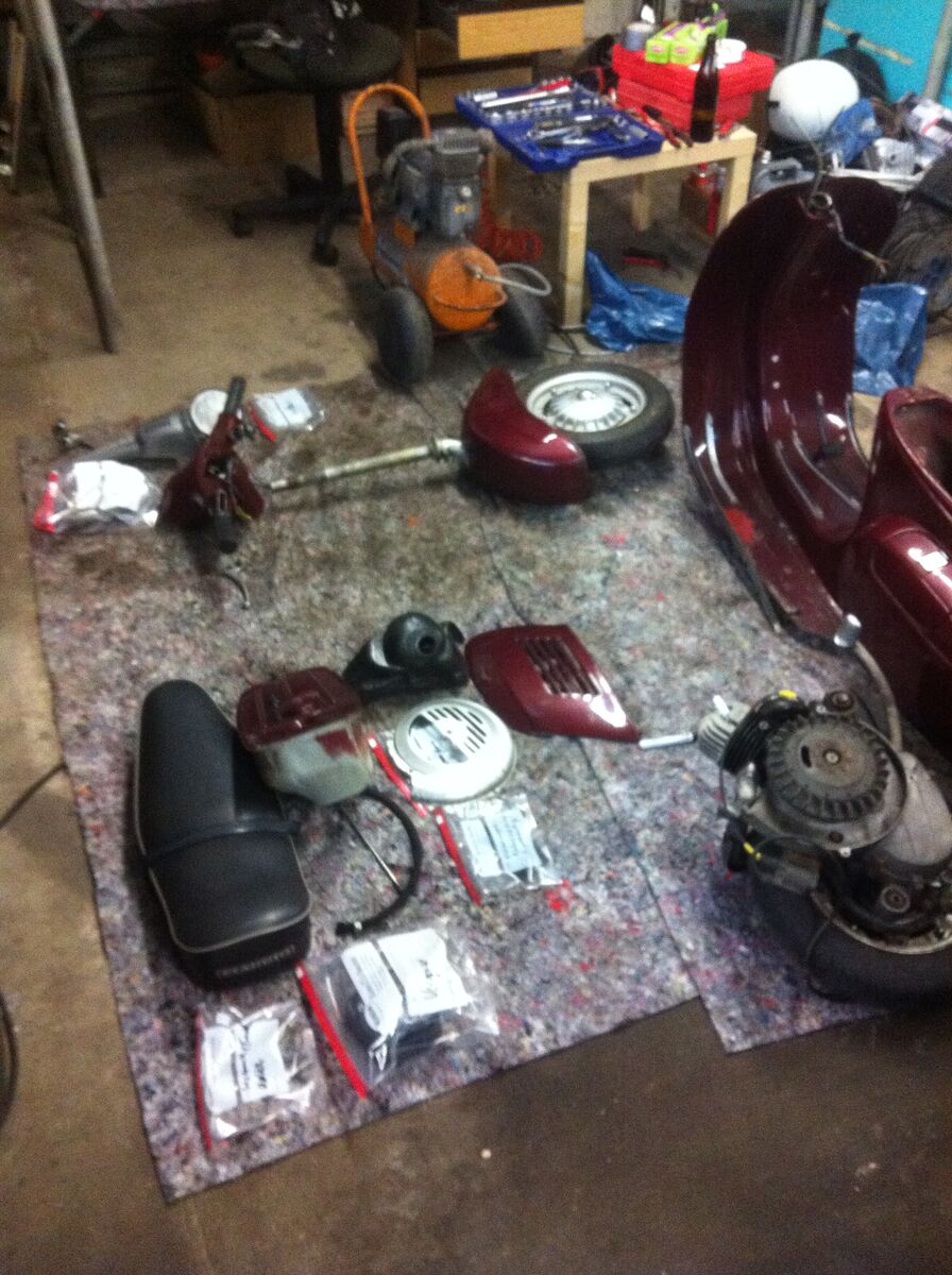

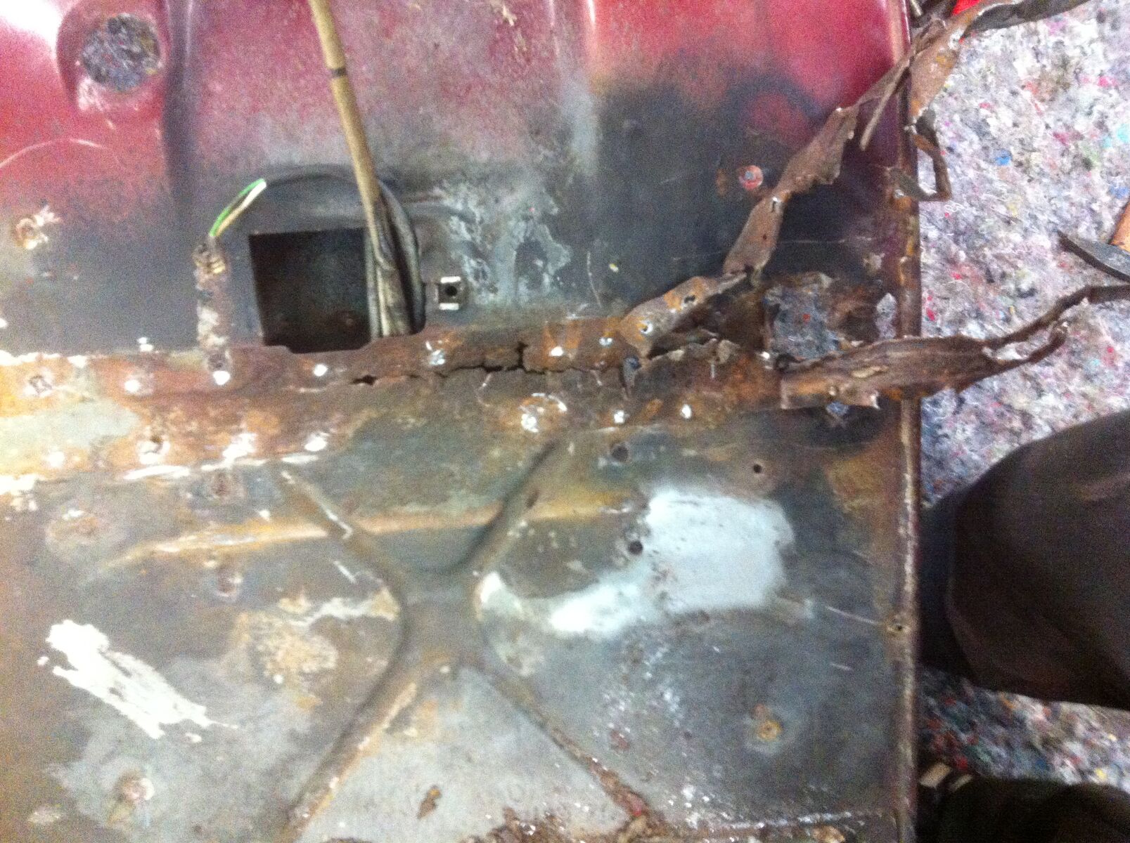

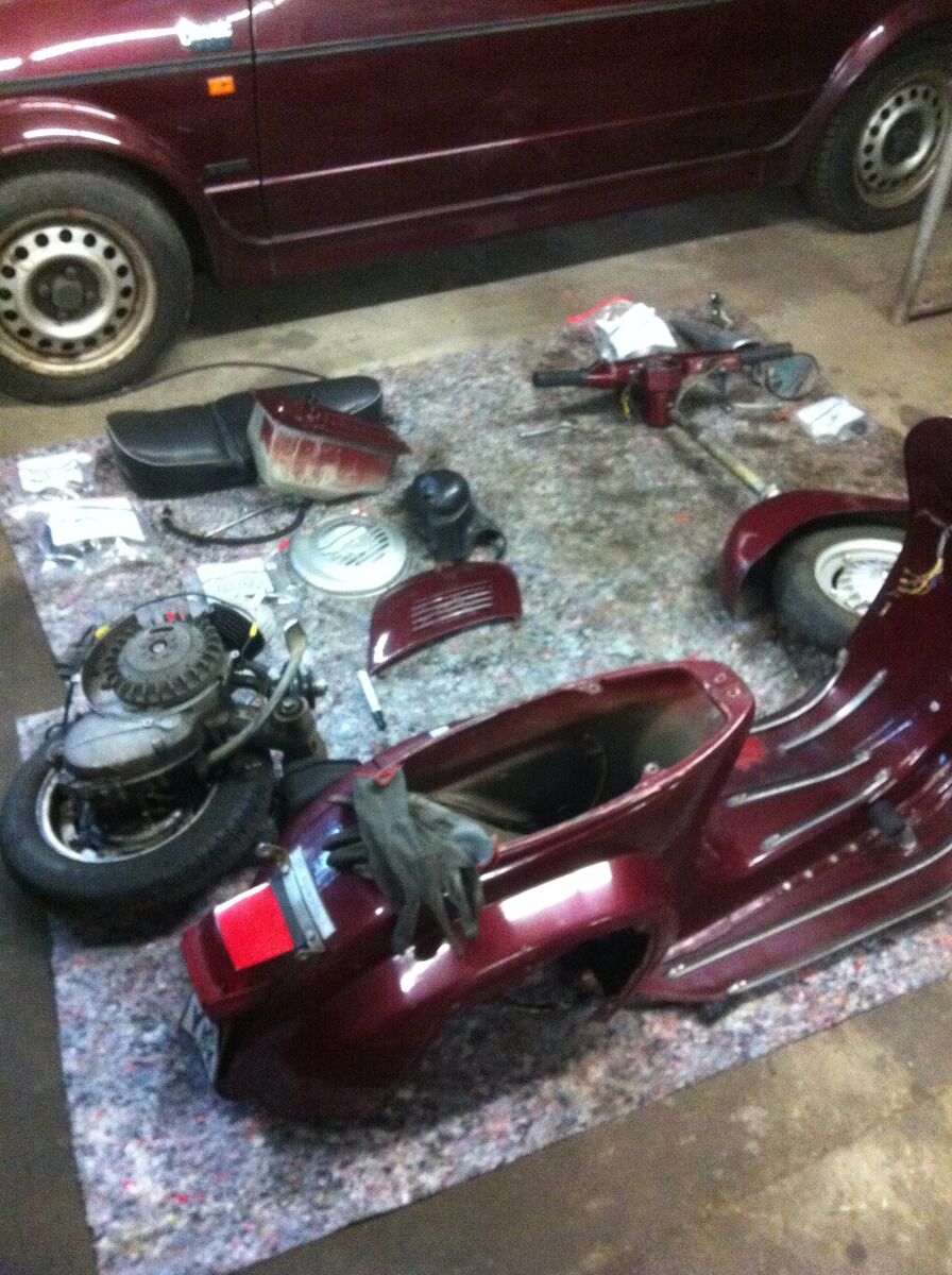

    Wie der Titel schon sagt verlangt ein neuer Herbst ein neues Projekt. Nachdem ich mein Olack Projekt abgeschlossen habe werde ich nun eine komplette Resto anstreben. Ziel wird es sein die Fuffi komplett neu aufzubauen und dabei soviele alte Teile wie möglich wieder aufzubereiten. Farblich werde ich keinen Wert auf Originalität legen sondern eher nach der Deviese "Hauptsache mir gefällts" arbeiten.
    Letzten Samstag hab ich dann begonnen die kleine zu zerlegen und die Unterboden Streben, die verrottet waren zu entfernen. Soweit erstmal, anbei wie immer ein paar Bilder :)

    Erstaunlich: oberflächlich betrachtet, machte das Gefährt ja noch einen akzeptablen Eindruck. Der Unterboden kann diesen Eindruck offensichtlich nicht bestätigen.
    Bin gespannt, was du daraus machst.

    Hallo @marcus_49324 ,
    ja der Unterboden ist meistens der Knackpunkt bzw vorallem die Streben, da beginnt der Rost schön vor Blicken geschützt zu fressen. Ich werde jetzt zum Beispiel wenn ich neues Blech und neue Streben eingeschweißt habe, vorm Lackieren in die neuen Streben kleine "Service Löcher" bohren und mit Gummipropfen verschließen, so daß ich alle 2 Jahre die streben mit Fett fluten kann, somit sollte man erstmal Ruhe haben :D

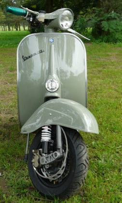

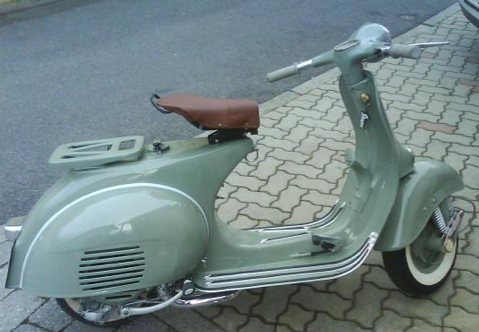

    Als Farbe hab ich mich auf RAL 7033 festgelegt :love: Hier mal zwei Beispiele und NEIN sie bekommt keine braune Sitzbank !!! :rolleyes:
