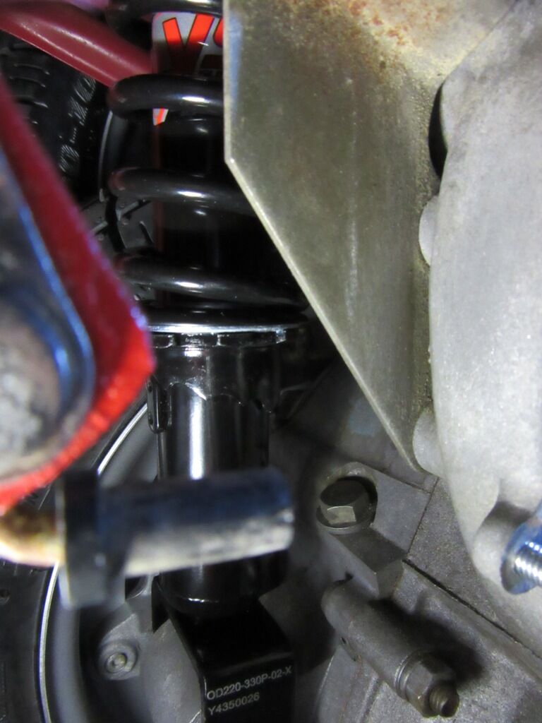

    Der neue Stoßdämpfer ist eingebaut ... ist von YSS. Da kann man auch die Vorspannung mittels Werkzeug ändern, nach dem Einbau passt aber das Werkzeug von der Motorseite nicht mehr und im ausgebauten Zustand ist da nichts machbar, weil sich die Feder mitdreht. Die Gebrauchsanleitung gibt da nix her, was tun ? Hinterrad ab und von der anderen Seite versuchen ?

    Schon versucht indem du unterm Schmutzfänger langgreifst? Das sich die Feder mitdreht ist egal.

    Ja, ich müsste den Schmutzfänger evtl. abmontieren, damit es geht ... ich probiere das mal

    So, musste noch das Hinterrad abmontieren ... dann konnte ich auch den Stoßdämpfer mittels Werkzeug vorspannen !

    ich zieh mir zum verstellen immer einen arbeitshandschuh an greif von hinten rein und dreh es mit der hand auf die gewünschte härte.
    ging leichter als sich mit den werkzeug eine abzuquälen.
