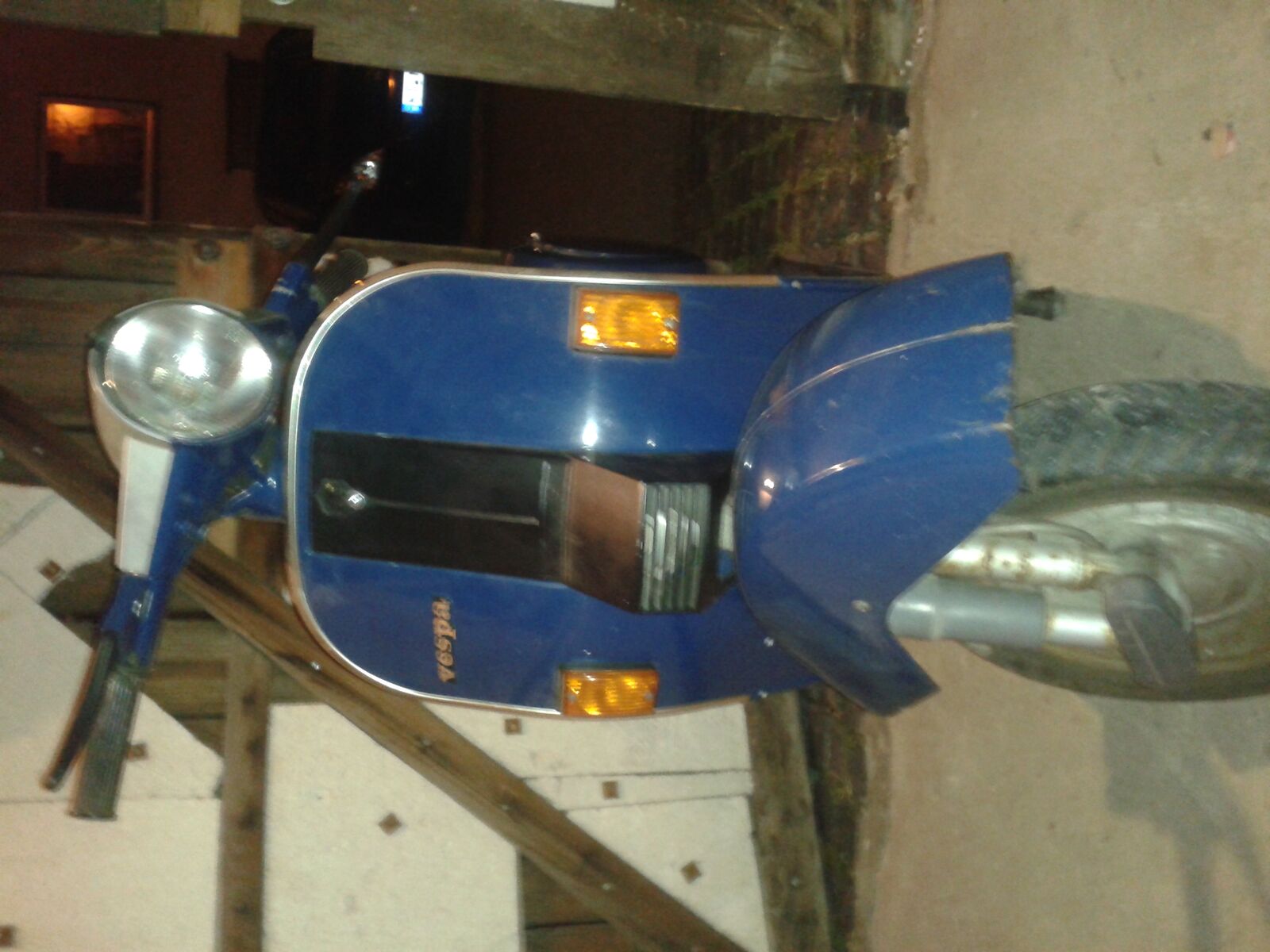

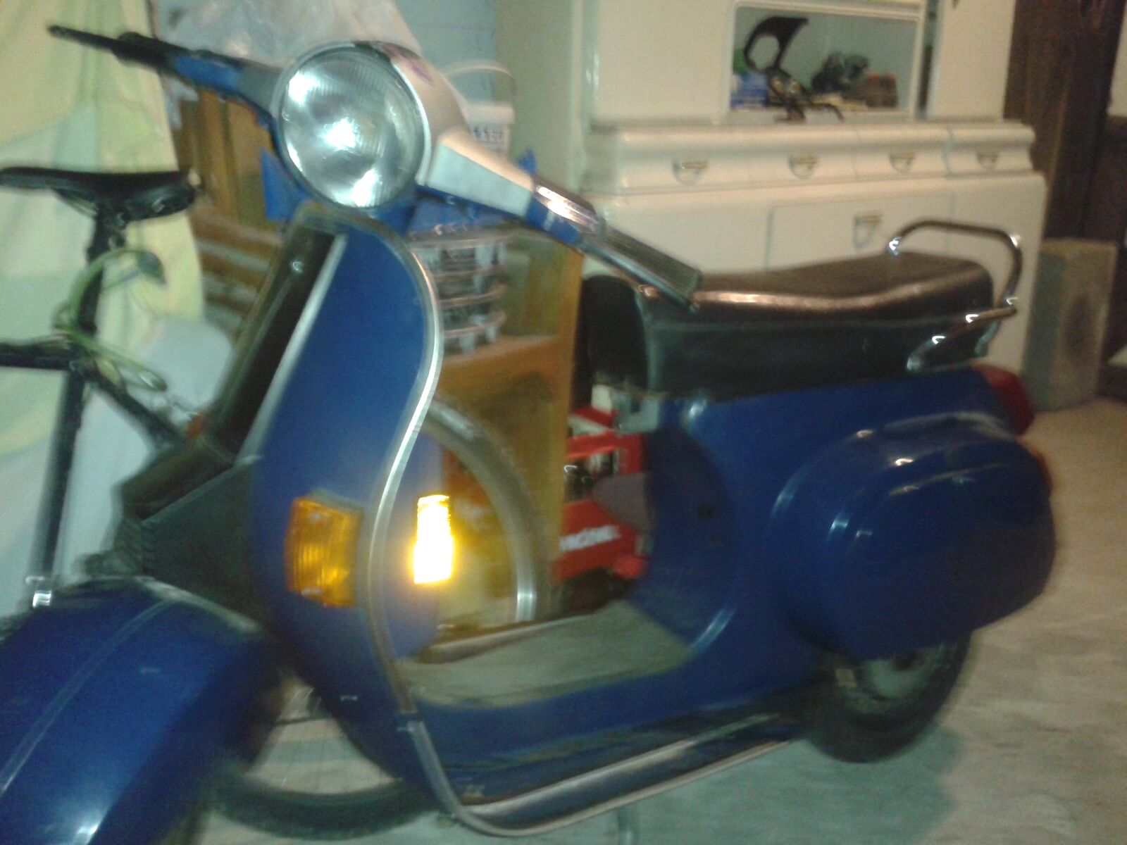

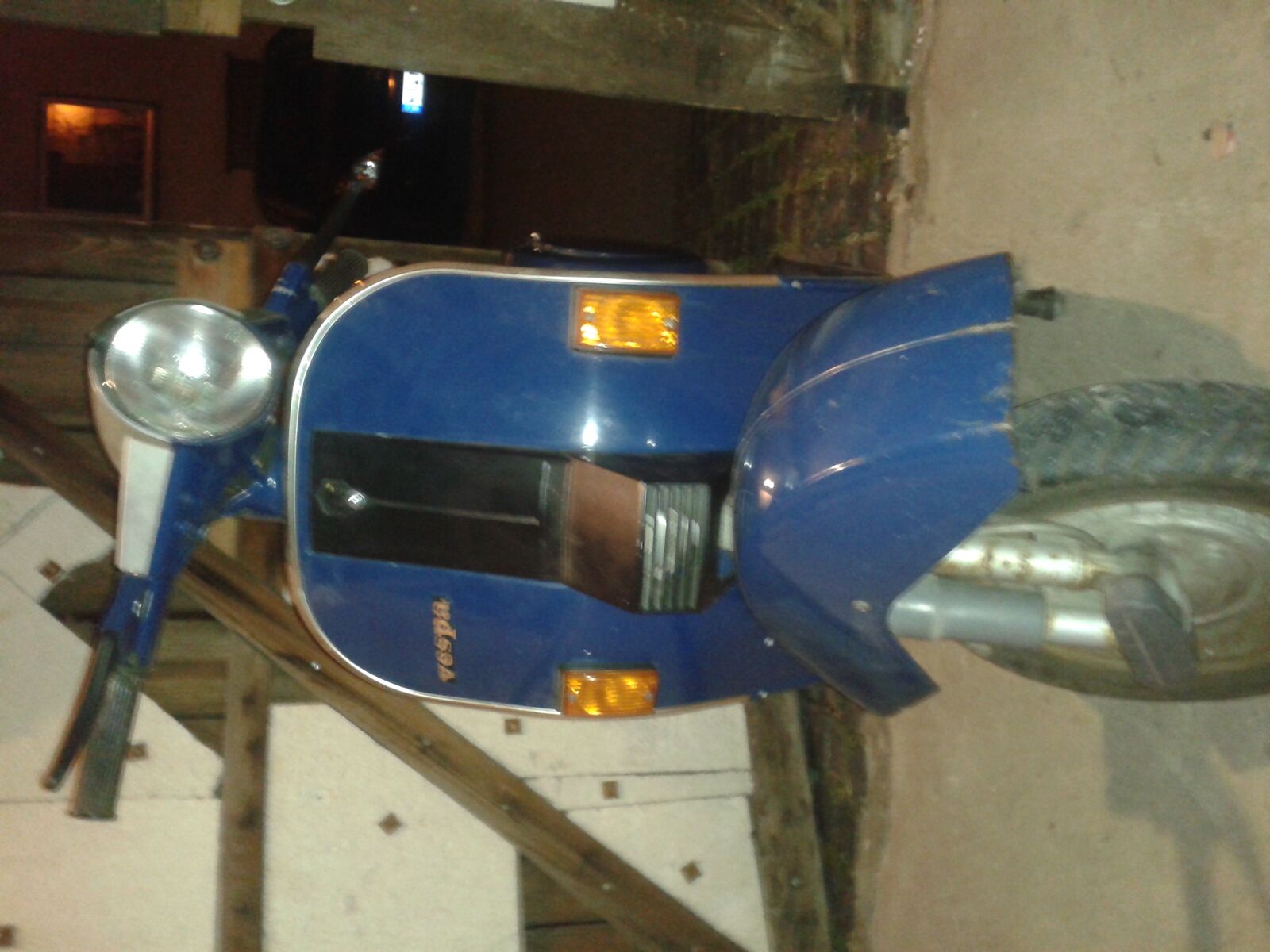

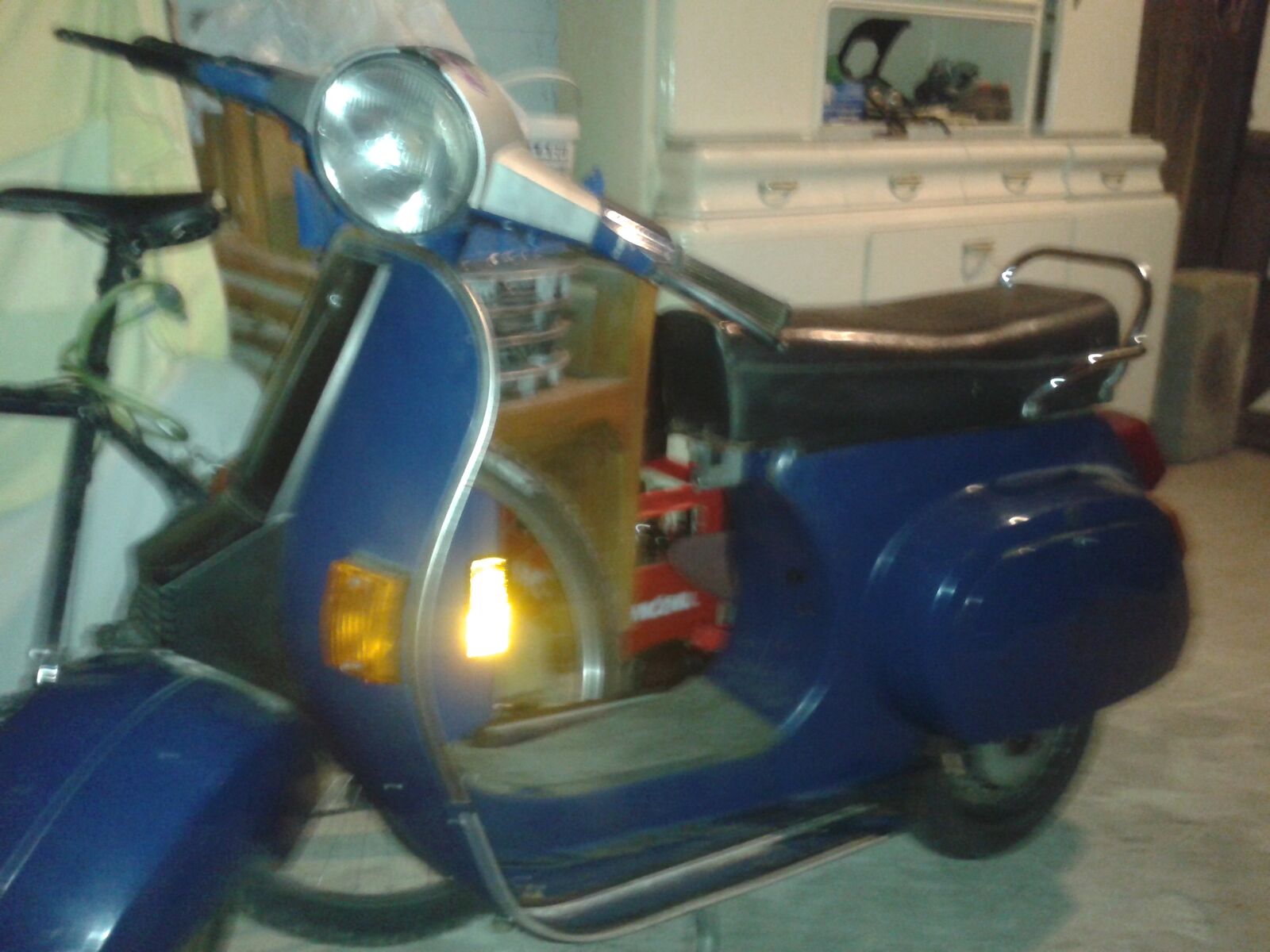

  • Stell mal ein Foto von dem Roller ein !
    sicher das es sich um eine PK 50 Modell handelt ?
