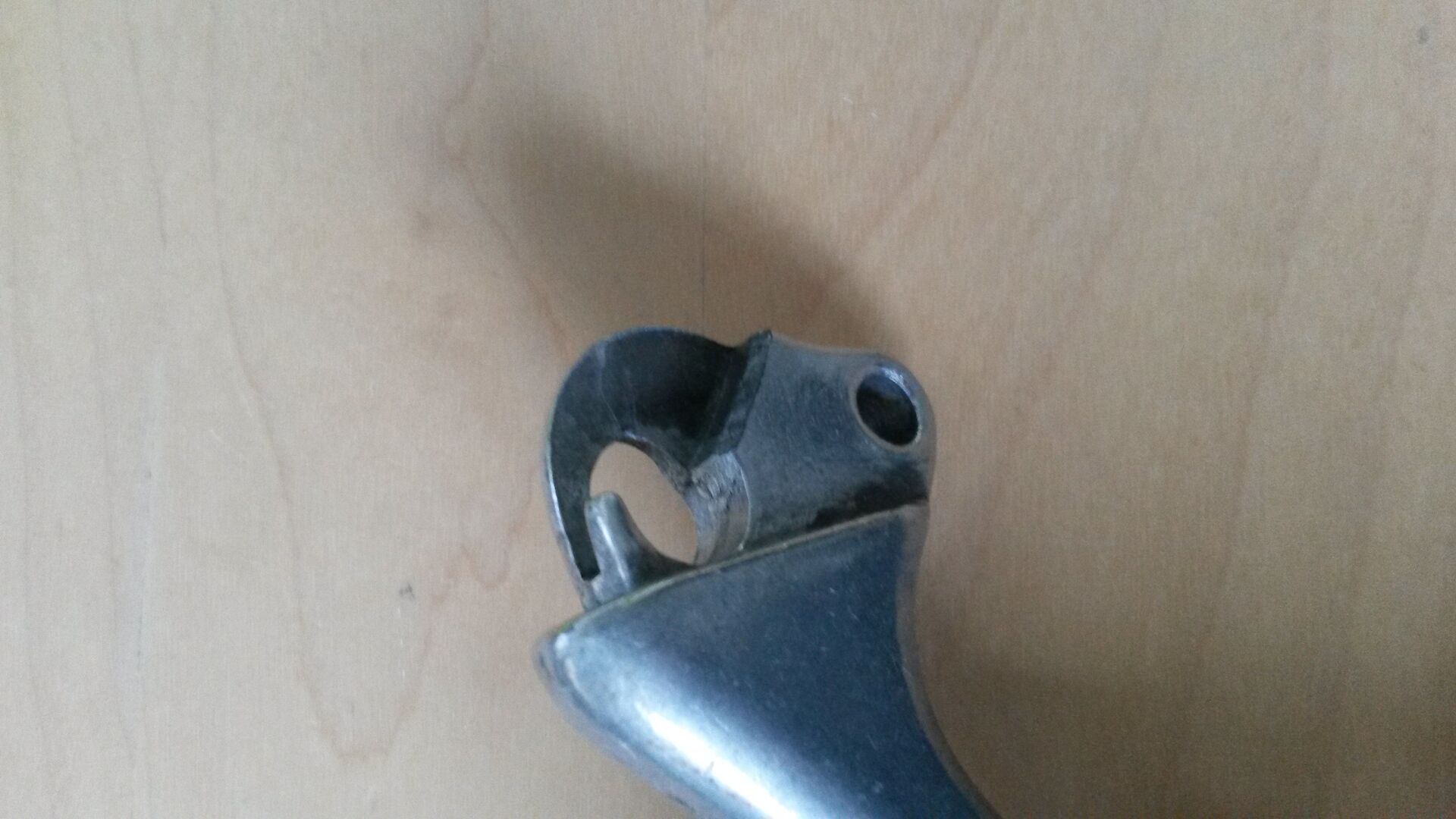

    Hey Leute
    Ich habe mal eine Frage und zwar ist mir ein Teil des Bremshebels abgebrochen (Bild im Anhang). Also habe ich mir nen neuen bestellt, eingebaut und baam das gleiche nochmal. Mach ich etwas Falsch oder hatte ich einfach nur unglaubliches Unglück ?( . Und habt ihr einen Tipp oder kennt einer einen Guten Bremshebel der nicht sofort abbricht? Wäre wirklich sehr dankbar wenn jemand darüber etwas weiß 2-) .

    Sehr ungewöhnlich das es zweimal hintereinander passiert ist. Wie ist denn deine vorderradbremse? Musst du extrem dran reissen damit sie ihre wirkung zeigt ?

    Habe hier leider 2 schöne Originale Bremshebel liegen die das Selbe Bruchbild haben. Einfach zu stark an der Bremse gerissen, auch wenn das nicht passieren soll.

    ne geht ganz gut die Bremse also brauche nicht viel kraft

    Habe gestern die hebel von meiner vespa poliert. Dabei ist mir aufgefallen das die löcher, in denen die Züge eingegangen werden, schon recht oval/ausgenudelt sind. Könnte mir daher vorstellen dass das material dadurch geschwächt wird und man somit eine sollbruchstelle hat. Aber der TE hat ja einen Neuen bestellt, daher ist meine theorie wahrscheinlich genau so weit hergeholt wie die kinder von madonna.
