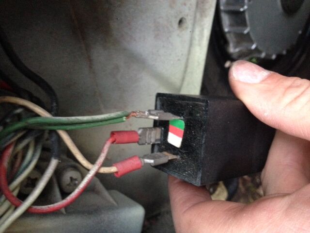

    Hallo allerseits,
    habe Probleme mit meiner PK 50.
    Sämtliche Elektrik ist bis auf Blinker und Hupe in Ordnung.
    Habe schon viel gelesen und probiert.
    -Schalter am Lenker , alle Kabel angelötet.
    -Kontakte von allen Lämpchen gereinigt
    -Blinkergeber getauscht
    Anbei ein Foto vom Anschluss.
    Im zweiten Bild sieht man das ein weißes Kabel von der (Schalteinheit rechts!??) lose ist.
    Ist dies ein Masse kabel und gehört an die Karosserie?
    Habe es mal drangehalten, ändern tut sich aber nichts -Licht geht weiterhin, Blinker und Hupe nicht.
    Woran könnte es noch liegen`?
    Ist der Regler der Hupe und Blinker korrekt angeschlossen (siehe Bilder)?
    Grüße,
    Hano

    ---laut Schaltplan ist hinten an den Blinkerlampen nur ein Kabel zu anschließen.
    Bei mir sind allerding jeweils 2, ist das so korrekt?

    moin
    Das weiße Kabel ( Bild 2 ) ist auf jeden Fall Masse. Gehört an den Rahmen.
    Zwei Kabel am Blinker ist auch richtig .
    Prüfe nochmal alle Stecker , ob die Kabel
    fest sind.
    Und die Kabel an den Blinker mal umstecken.
    Hupe kann auch kaputt sein.

    ggf, prüfst du auch mal ob da dem Hupentaster bzw. dem Blinkerschalter überhaupt Spannung anliegt. Am Blinker sollte es Wechselspannung (AC) sein und am Hupentaster Gleichspannung DC.
