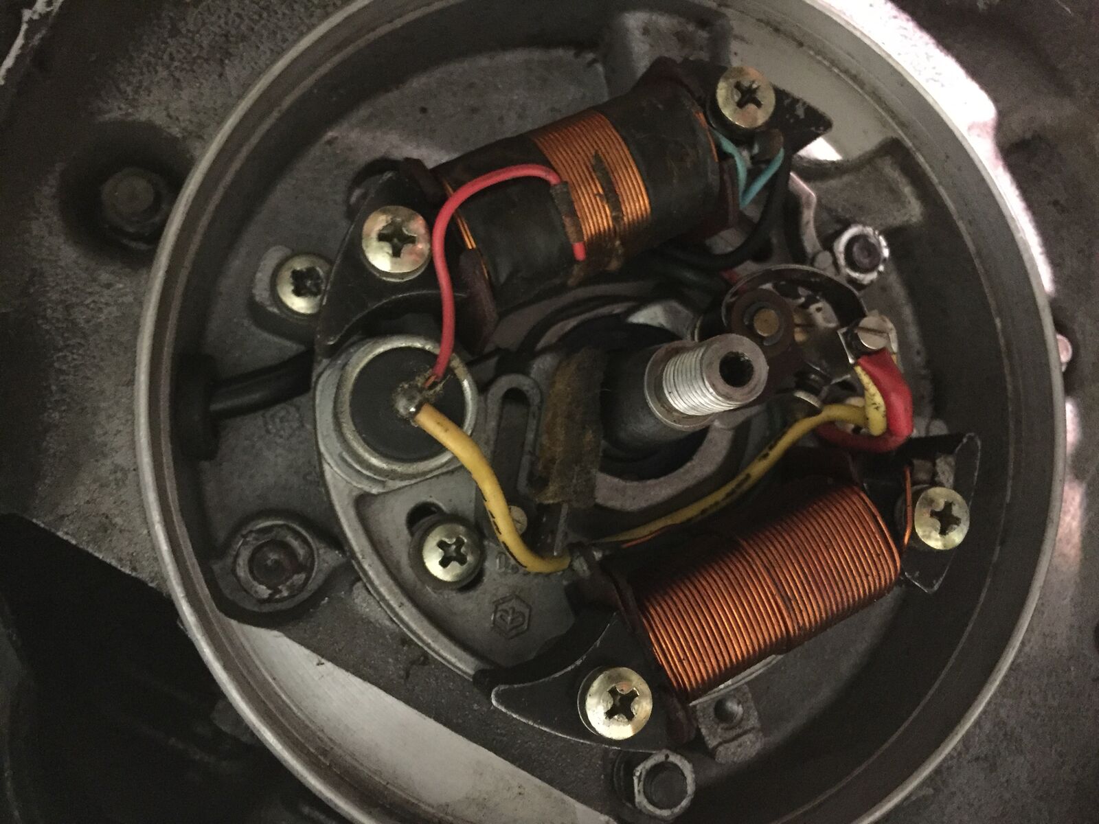

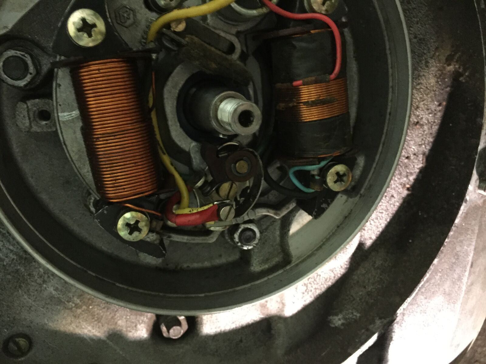

    Danke für die Infos.
    Das Kabel am Kondensator war im Bild bereits abgelötet - sah vorher besser aus.
    Heißt das ich brauche zwingend eine andere "erregerspule" als die, die ich gekauft habe?
    Meine Zündspule sitzt ja bereits außen...

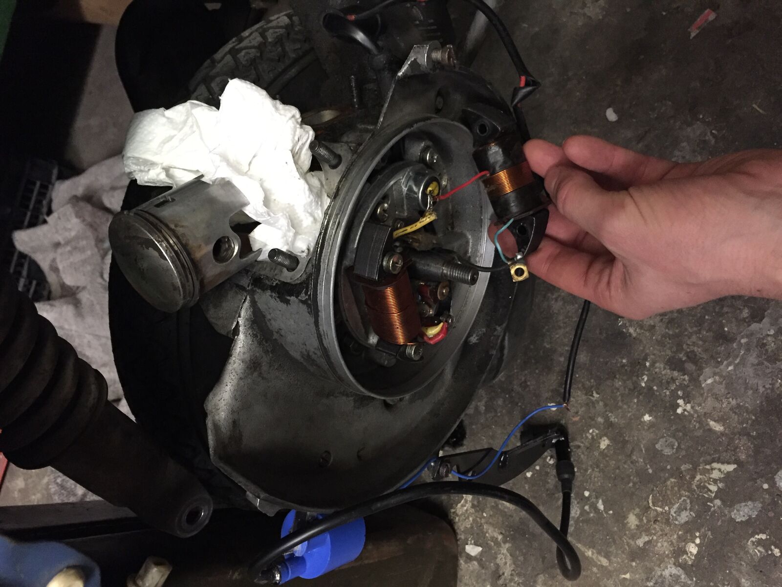

    Darum möchte ich nun die innenliegende Erreger Spule tauschen und habe diese grade bei besorgt. Das ist das einzige Teil was noch nicht getauscht ist.
    Die alte Spule hat ein blaues und ein rotes Kabel. Das blaue ist mit einem schwarzen verbunden.
    Das rote mit dem Kondensator.
    Siehe Bild 2

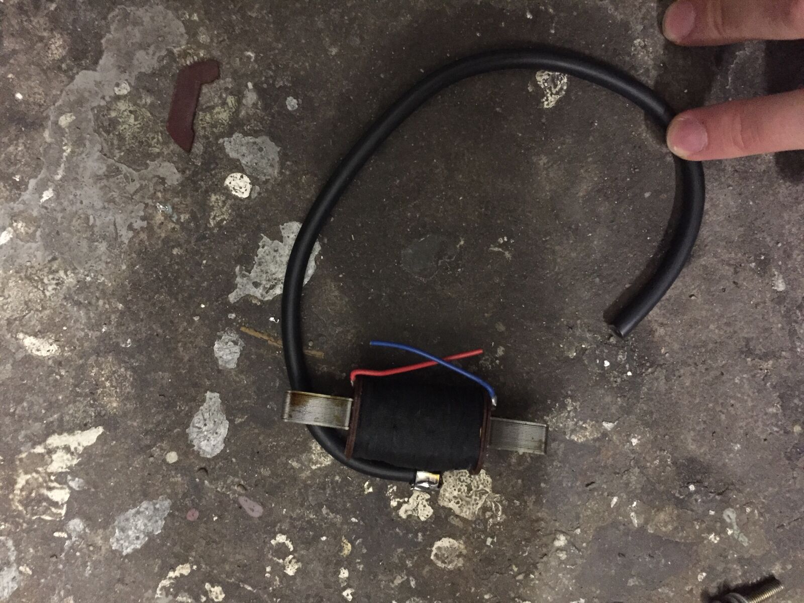

    Die neue Erregerspule hat ebenfalls ein rotes und ein blaues Kabel.
    Jedoch befindet sich ein weiteres dickes schwarzes Kabel (schaut aus wie ein Zündkerzenkabel vom Querschnitt darauf). Siehe Bild 1
    Nun meine Frage:
    Wenn ich die neue Spule einbaue, wohin kommt dann das "neue dicke" schwarze Kabel? Zündkerze?
    War die alte Verkabelung korrekt?
    Die Zündkerze wurde ja bisher von der aussenliegenden Spule gespeist.
    Grübel grübel...

    Halbmondkeil dürfte im nächsten Bild zu sehen sein. Sieht das in Ordnung aus?
    Werde die Kontakte reinigen und zzp prüfen. Das kann ich allerdings erst morgen mit ausgedruckter Schablone machen - hatte ich leider nicht da...

    Habe das Polrad mit Polradabzieher abgenommen, siehe Bild.
    Darunter scheint alles ok.
