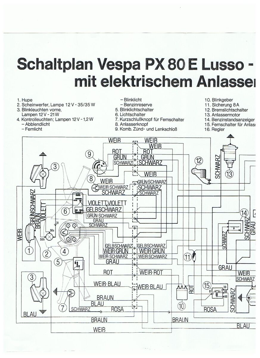

    habe mich heute neu angemeldet hier im Forum, weil ich mir vor ein paar Monaten eine Vespa PX 200E Lusso Elestart zugelegt habe.
    Nach dem Kauf habe ich mich entschlossen die Vespa zu zerlegen und neu aufzubauen.
    Mitlerweile ist Sie neu Lackiert und ich habe begonnen Sie wieder zu komplettieren. Leider habe ich beim zerlegen keine Bilder gemacht. :( und bin nach kurzer Zeit schon auf die ersten Probleme gestossen.
    Benötige dringend für den Weiterbau ein [lexicon='Schaltplan',''][/lexicon] der passt auch von den Farben der Leitungen.
    Hier die Daten meiner Vespa:
    Baujahr: 1990
    Wäre sehr Dankbar für jede Hilfe. ^^^^^^^^^^^^^^^^^^

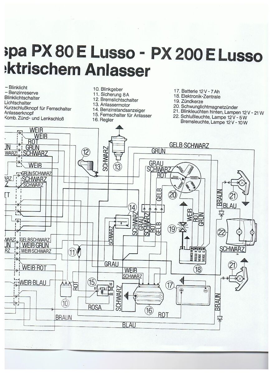

  • Schicke hier einen [lexicon='Schaltplan',''][/lexicon] für Deine 200 E Lusso. Ob er tatsächlich passt, auch mit den Farben, kann ich leider nicht sagen. Die zwei Hälften drucken u. zusammenkleben. Viel Glück !
