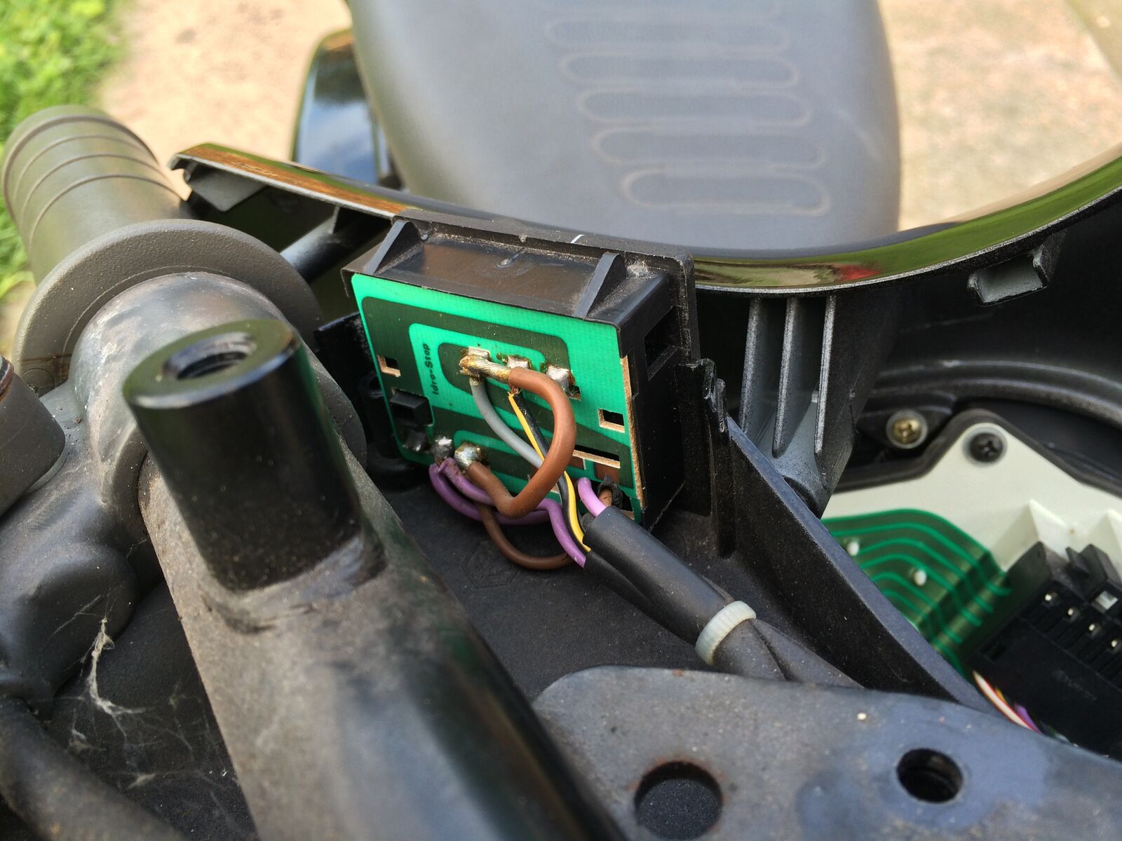

    So sieht die Verdrahtung des Schalters aus. Ist das so original oder verbastelt?
    Grüße
    Günther

    • May 23, 2015 at 09:07
    Moin,
    Zunächst .
    Ich weiß nicht wie das aussehen soll, allerdings macht mich diese Brücke schon stutzig.
    Du wirst vermutlich nicht drum herum kommen, dir diesen Schalter bzw. vielleicht auch wirklich den ganzen Schaltplan mal Schnittchen für Schnittchen an zu schauen.
    Ob der Schalter so aussehen muss kann ich nicht sagen, allerdings glaube ich kaum das so eine Vespa vom Band gelaufen ist.
    Wenn ich die Kabel im Schaltplan und deine zähle, hast du auch mehr als vorhanden sein sollten. Hast du mal geschaut wo denn das Kabel für Fernlicht angeschlossen ist? Irgendwohin muss es ja gehen. Ggf kaufst du dir mal einen durchgangsprüfer und dann musst du jede Verbindung prüfen ob sie da ist, bzw. ob sie zu viel da ist... Sorry aber das sieht bei dir halt echt nach Fleißarbeit aus.
