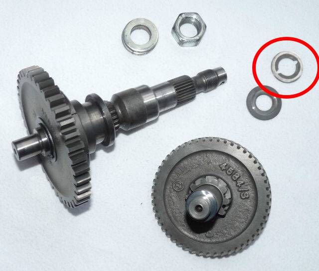

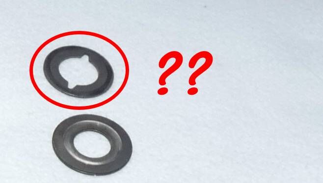

PK50 XL2 Automatik Unbekannte U-Scheibe

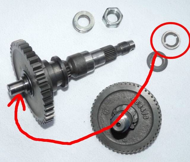

Die U-Scheibe gehört auf die Antriebswelle - Zahradseitig (großes Zahnrad).
Beste Grüße,
Automatix -
Richtig!
Herzlichen Dank
Nach einer Probefahrt musste ich ein "Klappern" im Getriebe feststellen. Wie sich herausstellte hatte das rechts abgebildete Zahnrad zuviel Luft.
Auf Verdacht habe ich dann die U-Scheibe auf dieser Welle angebracht und siehe da, alles ist wieder
