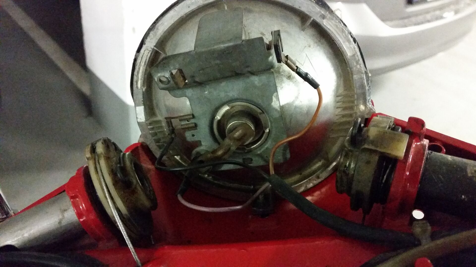

    habe heute die TÜV Abnahme einigermaßen erfolgreich rumgebracht , muss aber wegen folgender Mängel nochmal hin.
    - Herstellerplakette mit Rahmennummer und Gesamtgewicht muss angebracht werden
    - Offensichtlich ist der falsche Scheinwerfer verbaut (italienisches Modell mit Stand- und Abblendlicht ). Fernlicht fehlt.
    Hab Zuhause den Scheinwerfer mal offengelegt, siehe Bild.
    Ist es möglich, eine zweifadenglühbirne mit Abblendlicht und Fernlicht in den vorhandenen Scheinwerfer einzubauen,oder brauche ich auf jeden Fall einen neuen Scheinwerfer? Soll heißen, passt die Fassung?
    Und kann ich einfach den einen Anschluss vom Standlicht als Anschluss an die Zweifadenglühbirne verwenden?
