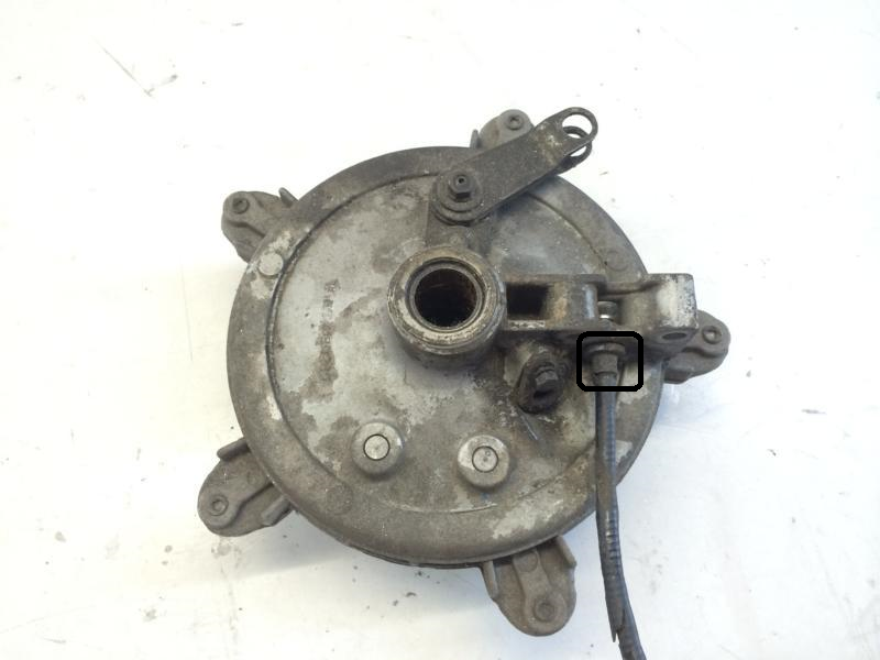

    Hallo Zusammen, anbi ein Bild einer Bremsankerplatte der Pk .... genau so sieht meine aus.... Ich habe folgendes Problem ich wollte die voderen Bremszug von unten anch oben durchschieben habe aber rasch gemerkt das die nicht klappt weil wie auf dem Bild zu sehen ist, diese Metallstück immer noch in der Platte ist...
    jetzt ist die Frage gehört das darein? Nein oder? weil so bekomme ich Den Zug nicht durchgezogen weil das Loch zu eng ist. :cursing:

    Das ist der Zuganschlag vom alten Bremszug würde ich sagen.
    Den kannst du von der Seite wo der Hebel ist mit einem Schraubendreher und nem Hammer rausschlagen.
    Hängen gern Fest nach 20 Jahren
