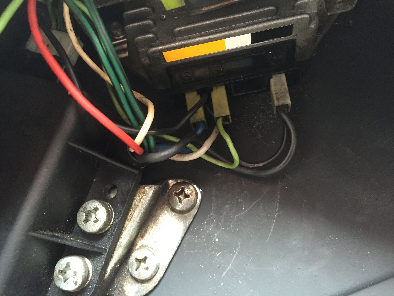

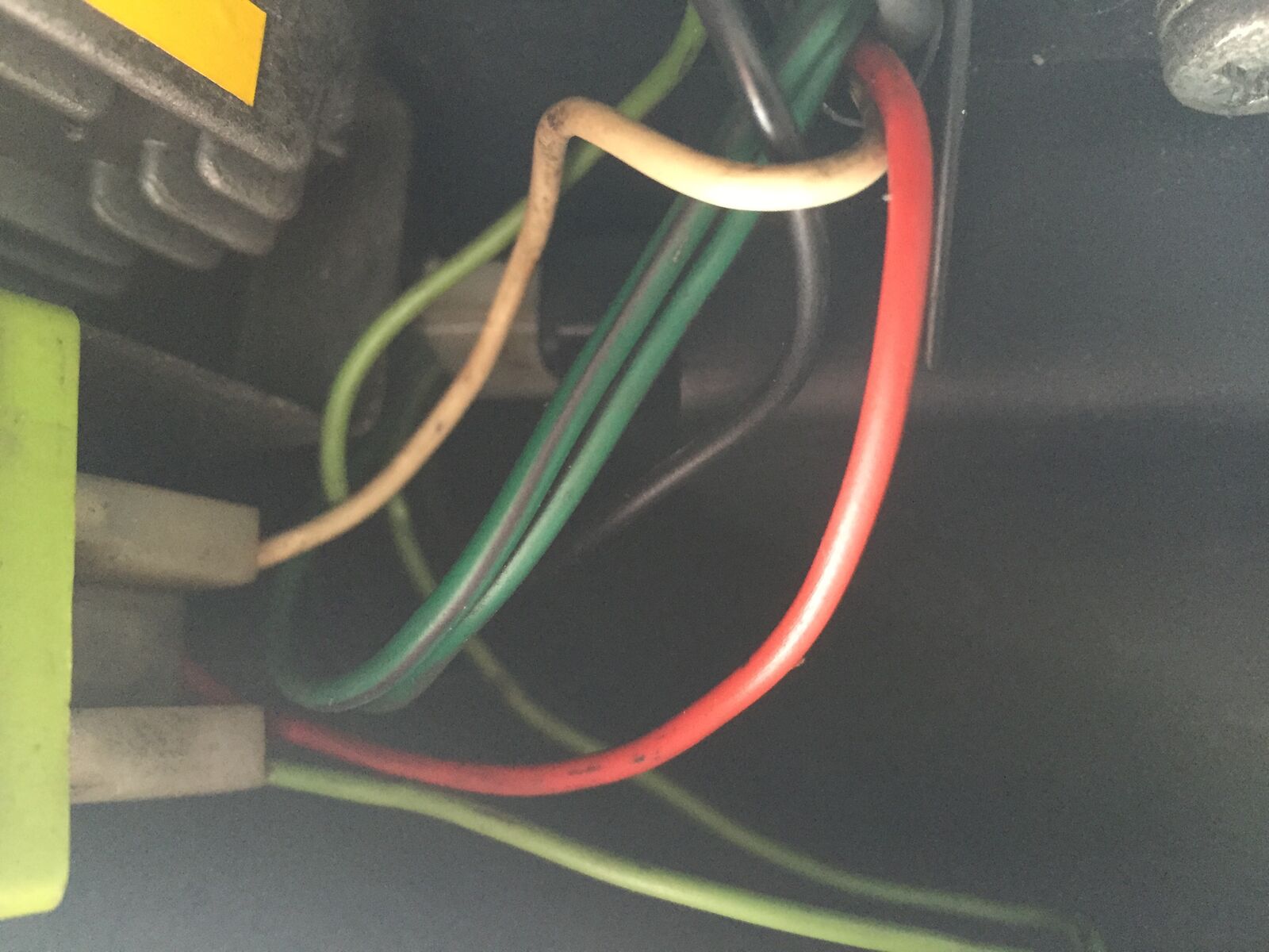

    ja habe eine Ducati cdi aber mache heute abend mal den kombistecker ab und versuche es dann. @ Rassmo jaa also wenn ich sie im zweiten kann schieben möchte dann blockiert das hinterrad also es schleift über den boden.... anlaufen kappt nur mit gezogener Kupplung und dann loslassen.
    was genau meinst du jetzt mit deiner frage? oder andersrum was bedeutet das jetzt für mich?
    Hes Rassmo, die vespa lässt sich federleicht schieben kann aber nochmals den kupplungszug aushängen... okay dann nehme ich heute abend mal die elektrik von motor ab. Die cdi müsste aber dran bleiben oder? die hab ich erst vor nem jahr ausgetauscht da sollte man meinen die hält noch was .... Heißt für mich kuppkung aushängen und dann unter der linken Seitebacke alles abstecken und rechte seitenbacke das eine kabel ziehen damit müsste ich durch sein... oder sonst noch was ?
