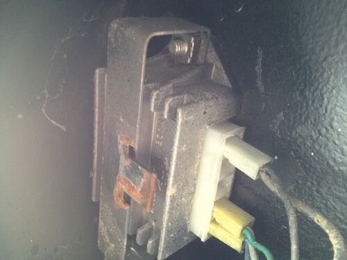

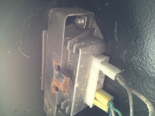

    Also irgendwie dachte ich, das wäre einfacher! Der Regler ist doch so ein Alufarbenes geripptes Teil, oder? Ich hab auch die zwei Schrauben gefunden, mit denen er angeschraubt ist. Aber die sind erstens viereckig!! und zweitens sitzen die so da drin, dass ich nicht weiß, wie ich rankomme. Hab mal ein Foto gemacht.
    Braucht man dafür Spezialwerkzeug??

    • June 28, 2015 at 17:50
    Schau mal wo die Schrauben her kommen ;)
    Das sind Käfigmuttern, an dennen dreht man nichts, man dreht die Schraube aus diesen herraus.
    Der normale 6-Kant-Kopf sollte auf der anderen Seite des Bleches zu finden sein, wo der Spannungsregler drauf sitzt
