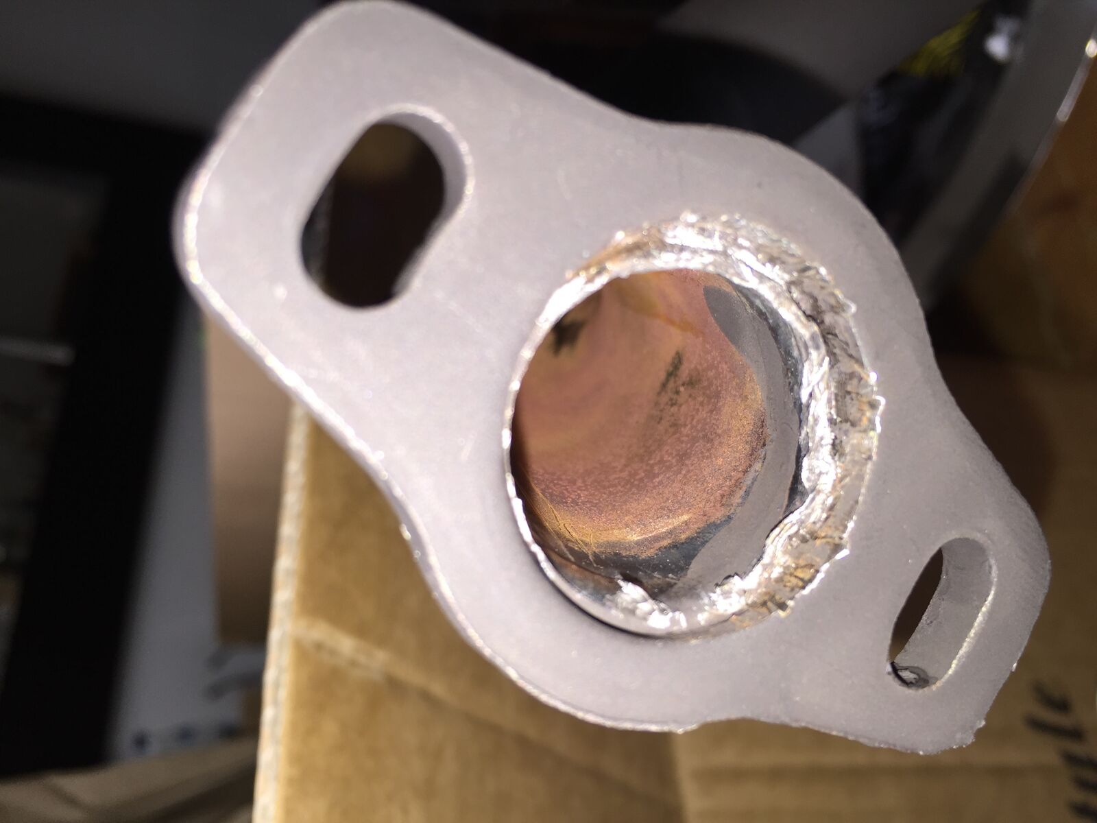

    hallo,
    Habe keine wirkliche Hülse in meinem Sito Plus gefunden :/
    Habe einfach mal mit einem Schraubenzieher und nem Hammer auf die Kante geschlagen, da ich dachte, dass diese Kante eine Drossel wäre?
    Nun ja, jetzt sieht der Auspuff ziemlich verwüstet aus.
    Ich war mir sicher dass diese Verengung die Drossel sei. Und auch bei SIP in der Beschreibung stand drin, dass im Krümmer eine Drossel sei.
    Kann man den noch retten mit ner Feile ? 8|
    Ist er schon entdrosselt bei mir angekommen ?

    Also da ist jedenfalls keine Hülse ;)
    Die Macken einfach mit ner Feile Weg machen....
    Edit: der Krümmer ist der 90 Grad Knick der an den Zylinder kommt.

    Einmal mit dem Dremel rein und alles glatt machen, fertig.
    Die Drosselhülse saß bei mir im eigentlichen Krümmer...meine ich mich zumindest dran zu Erinnern.
    Habe das Set allerdings beim Center gekauft gehabt.
