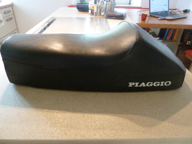

    bin gerade dabei einen neuen Sitzbankbezug zu bestellen, kann aber nicht mit dem Sattler (per Mail) abstimmen welche Sitzbank ich jetzt habe.

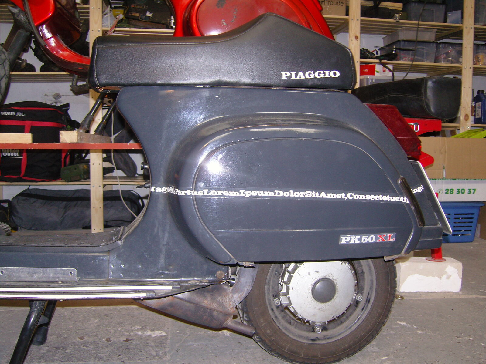

    Ich bin der Meinung es gab nur 2 originale Monositzbänke für die PK Modelle (ohne, S, Lusso, XL, XL2, HP).
    Nämlich die eckige ohne Kunststoffrahmen der PK 50 S, die auf alle Modelle ausser HP und XL 2 passt.
    Siehe Graue Vespa unten.

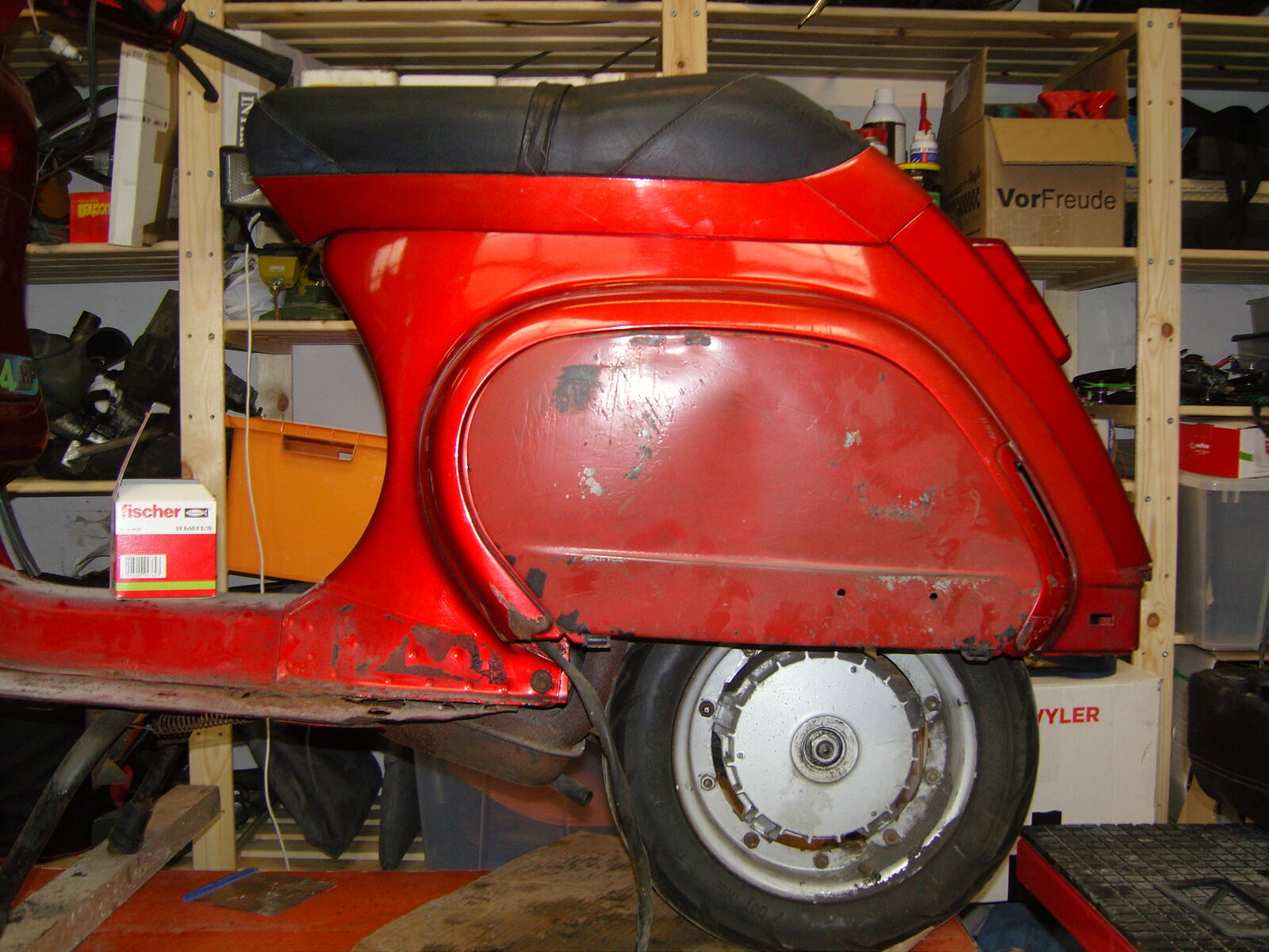

    Und eine mit Kunststoffrahmen die nur auf die HP 4 richtig passt, da nur die HP das spezielle Kunststoffheck hat, mit dem die Sitzbank optisch perfekt abschließt.
    Siehe Rote Vespa unten.

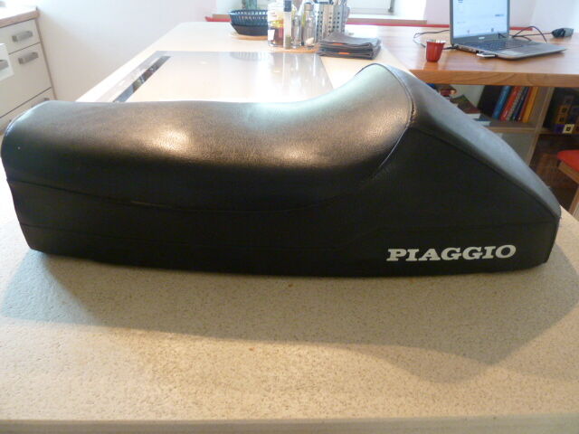

    Im Netz finde ich noch folgende 2:
    Zum einen diese hier, sieht aus wie eine HP Bank, aber mit deutlich höheren Höcker, findet man öfters mal im Netz ein Bild von, aber nicht so oft wie die flache, welche unten als Bild dabei ist.
    Zum anderen noch diese hier, die zum Stil der XL 1 passt.
    Sind die beiden letzten echte originale?
    Wie viele Monobänke gibt es denn nun?

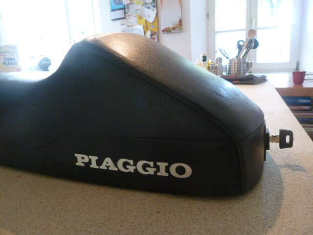

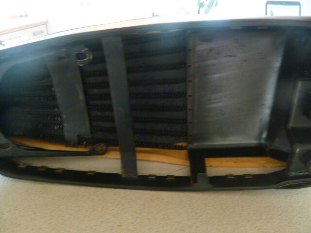

    Und da sucht man noch ein bisschen und stößt dann auf das hier:
    Ist das auch eine Variante der PK S Mono, die Mono der PK50? Hat zumindest leicht andere Nähte.

  • 125vnb6
    1,843
    13,708
    2,358
    81241 München, Deutschland
    • July 12, 2015 at 18:34
    ..gleiche habe ich auch (von einer PK S)

    • July 12, 2015 at 19:20
    Ok, dann ist die auf der grauen Vespa eine schlechte Reprobank. Gut zu wissen, dass es die mit Federn gibt.
    Gilt es nur noch die restlichen zu identifizieren.
