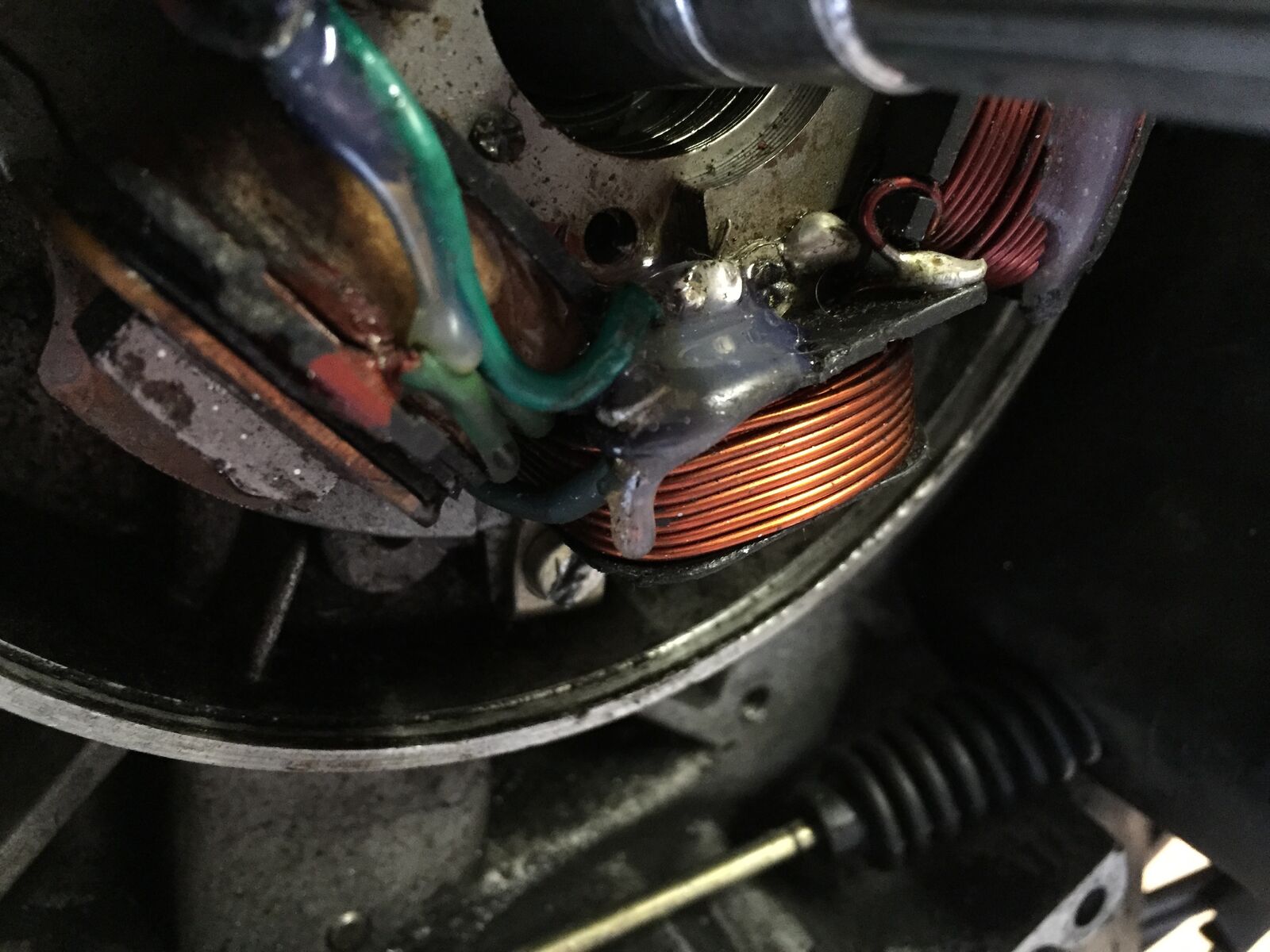

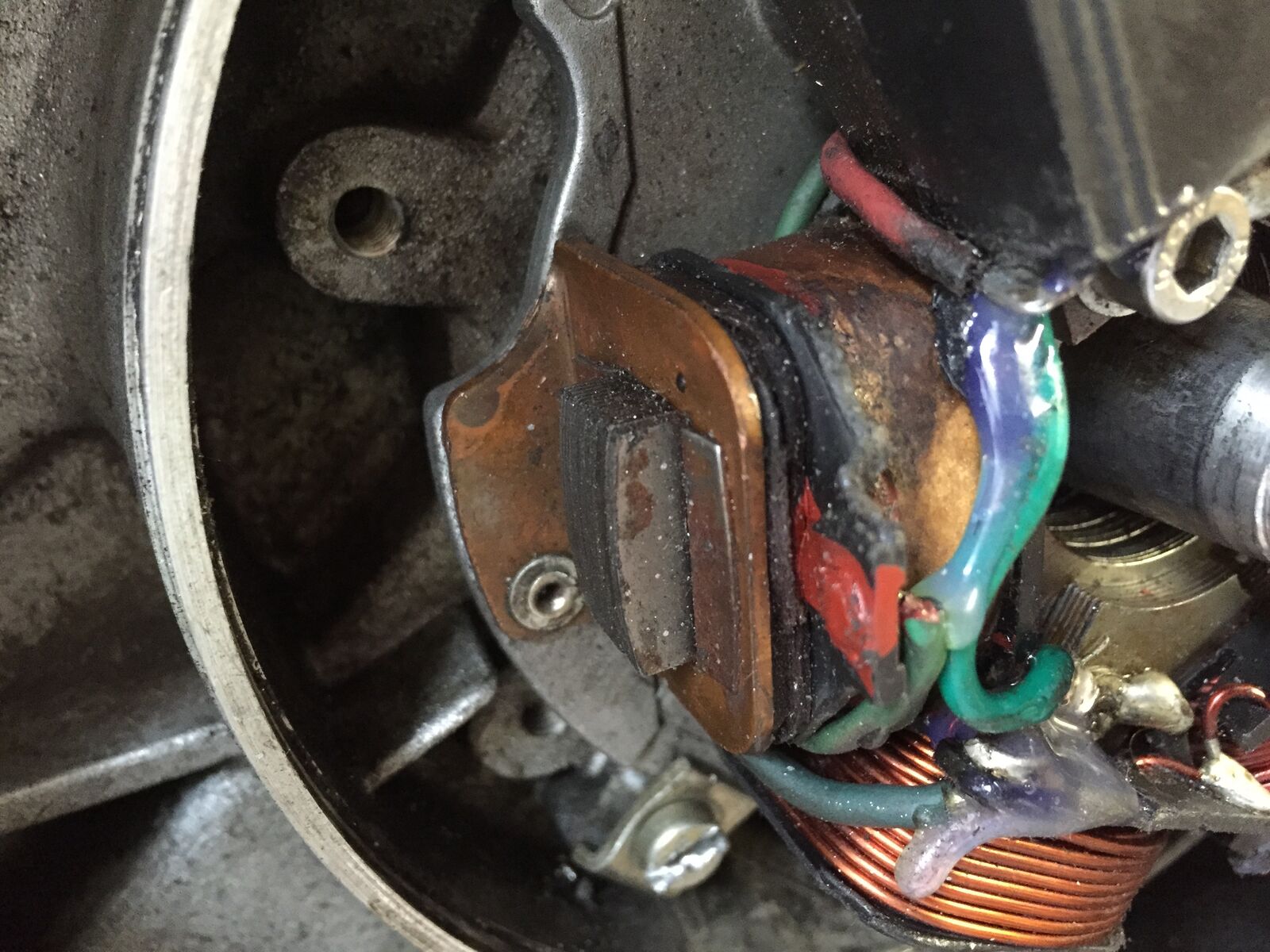

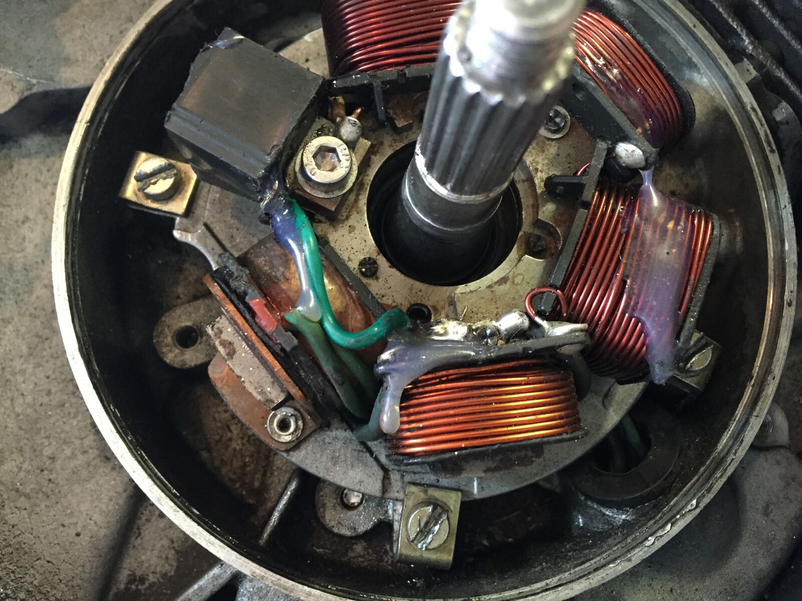

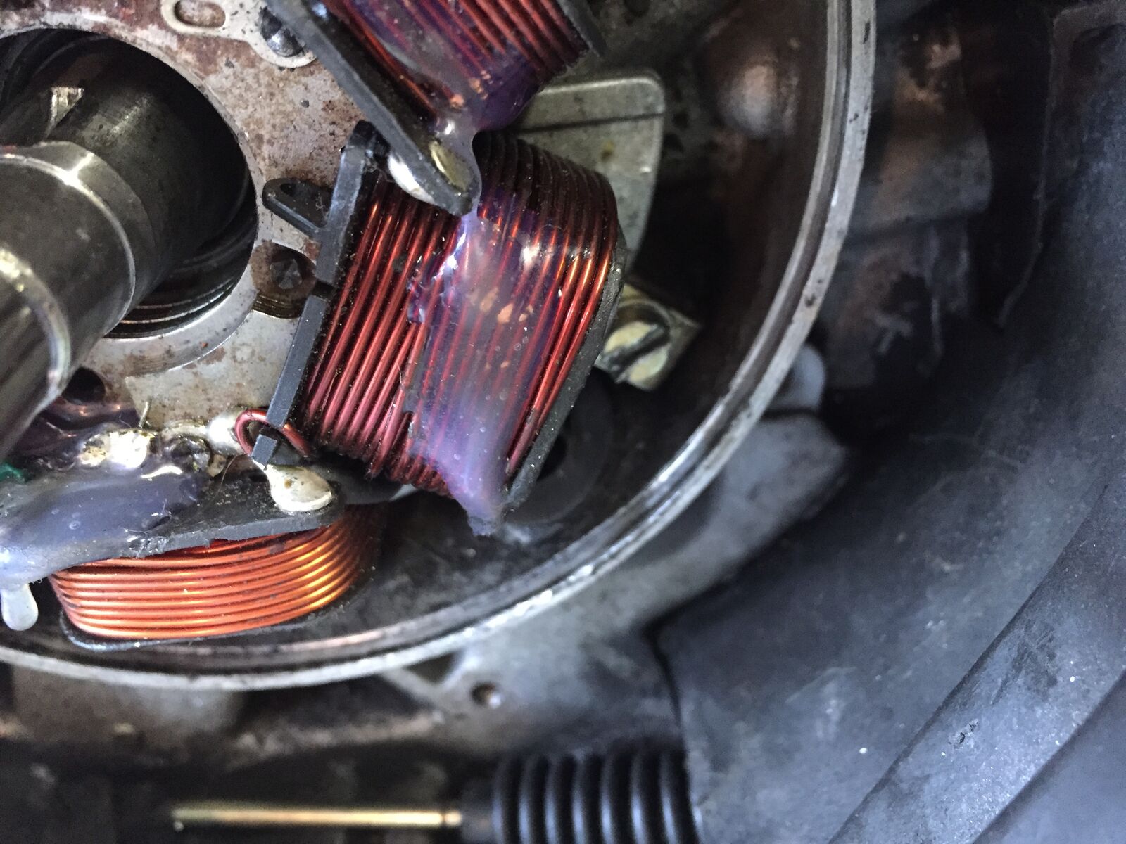

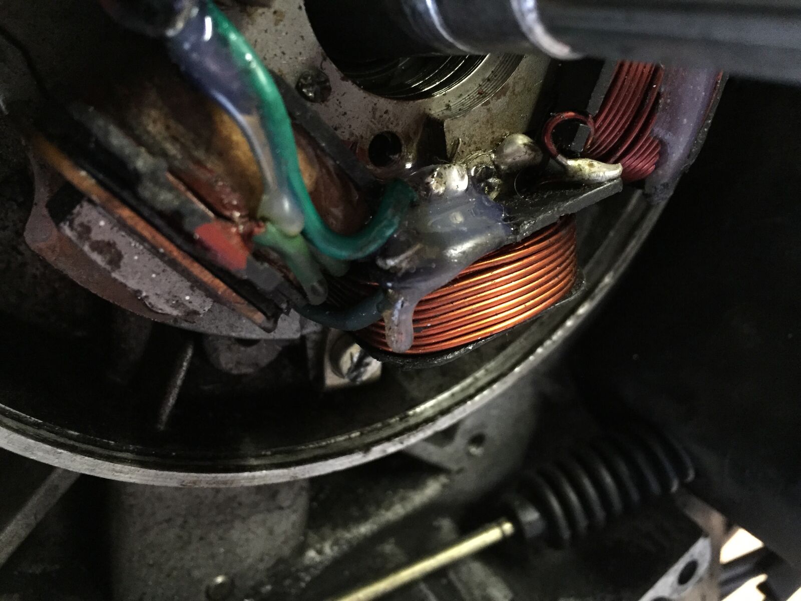

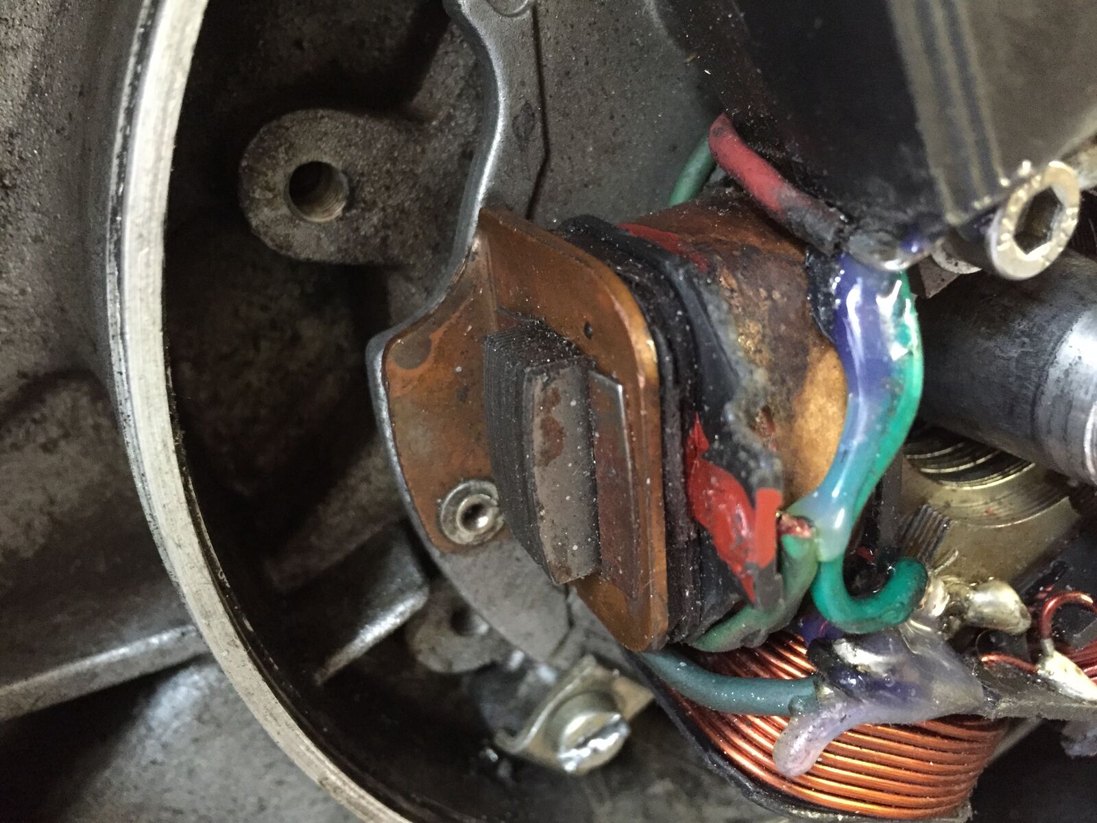

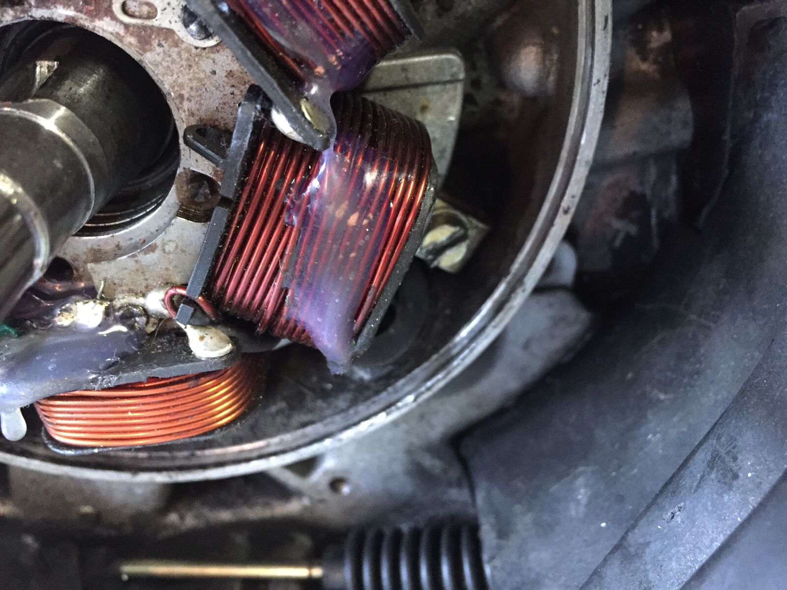

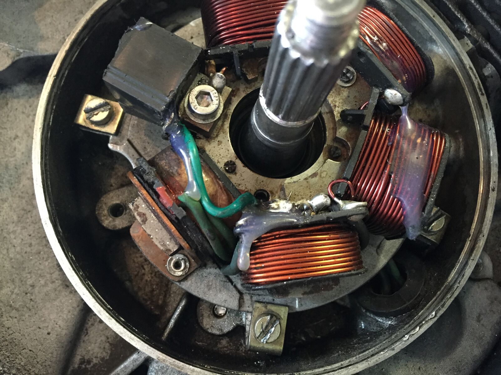

  • Habe es jetzt geschafft, die Grundplatte freizulegen. Sieht im ersten Moment nicht so gut aus. Viel Pampe an den Anschlüssen, Kabel sind wohl schon mal erneuert worden.
    Wo genau kann ich denn jetzt durchmessen, ob die Widerstandswerte stimmen?
    Wie gesagt, ich habe auch noch ein Grundplatte vom alten Automatik-Motor VA51M, der bis zum Bruch der Starterwelle ganz gut gelaufen ist. Habe es aber noch nicht geschafft, dort das Polrad abzuziehen.
    Bin dankbar für hilfreiche Tipps.
