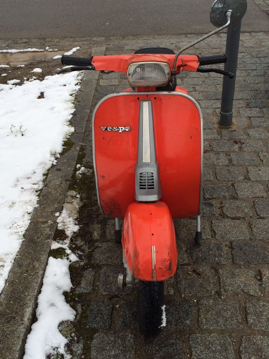

    hallo zusammen. Könnten das links am Bein
    Schild die besagten Wellen hinterm Kotflügel sein!? Bekommt man die nicht wieder weg? Grüße

    Als Welle hinter dem Kotflügel bezeichnet man eine Welle HINTER dem Kotflügel. Nicht seitlich oder sonstwo. Diese Welle resultiert aus einem Schlag auf die Vorderachse und muss nicht zwangsläufig von einem Unfall herrühren. Auch wenn man viele Schlaglöcher oder Bordsteine hoch fährt, kann sie entstehen. Auf alle Fälle ist sie immer mittig vor dem Rahmenholm, da sich dieser in den oben genannten Fällen verformt. Dadurch streckt sich das Blech des Beinschildes in diesem Bereich.
    Die Stelle auf dem Foto könnte von einem seitlichen Anstoß, Umfallen oder sonstiges kommen. Von einem Frontalchrash sicherlich nicht.
    Ein guter Spengler kann das bestimmt richten. Inwieweit der Lack darunter leidet, kann ich nicht beurteilen.
