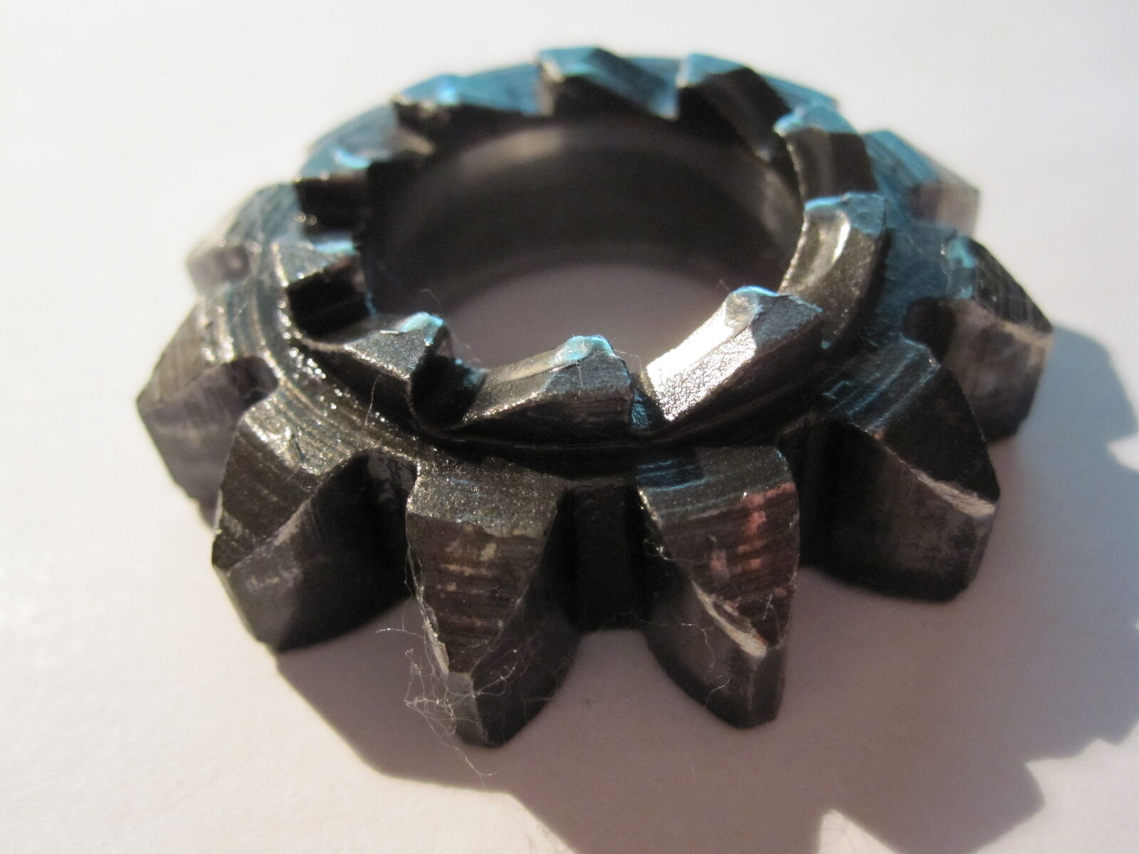

Muss dieses Kickstarterritzel neu?
  • Ja, würde ich neu machen bevor es dir beim "kicken" durchrutscht und du dir die Hacken anschlägst und dich dann ärgerst, dass du es nicht getauscht hast wo du die Gelegenheit dazu hattest.
  • Würde ich auch gleich neu machen, wenn eh offen. Und auch gleich eine neue Feder und Anschlaggummis. Kostet ja auch nicht die Welt.
  • Aber aufpassen das wenn es neu ist das ausreichend Spiel auf der Welle hat !
    Es hat schon Fälle gegeben wo es erneuert wurde und sich im Betriebswarmen Zustand auf der Welle verklemmt hat und dann der Kicker in den Asphalt gerammt hat !!!
  • Nee bestimmt nicht aber aufpassen , wenn zu wenig Lüftspiel drin ist KANN es passieren !!!
