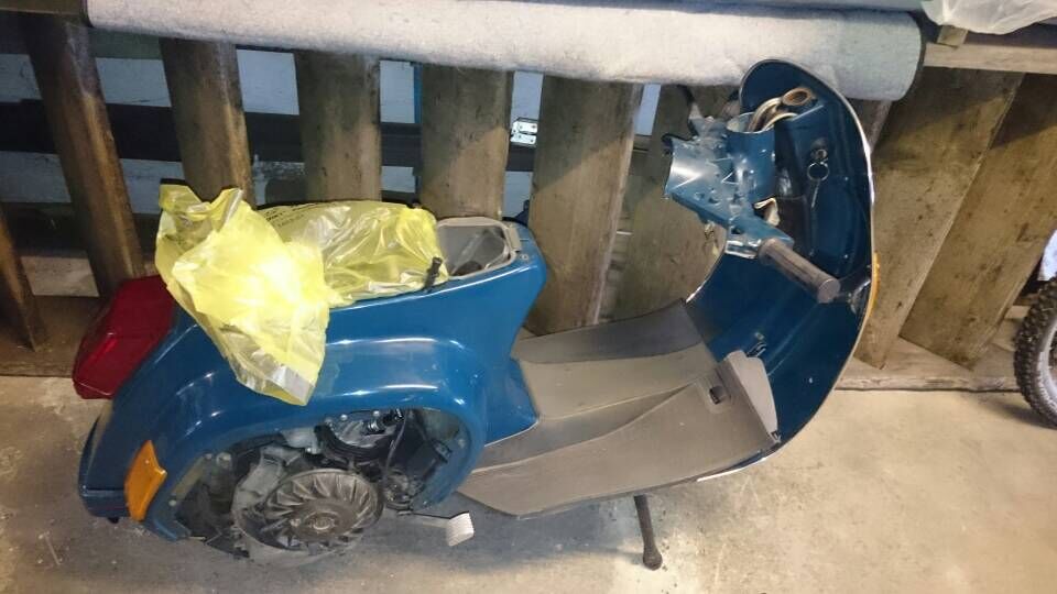

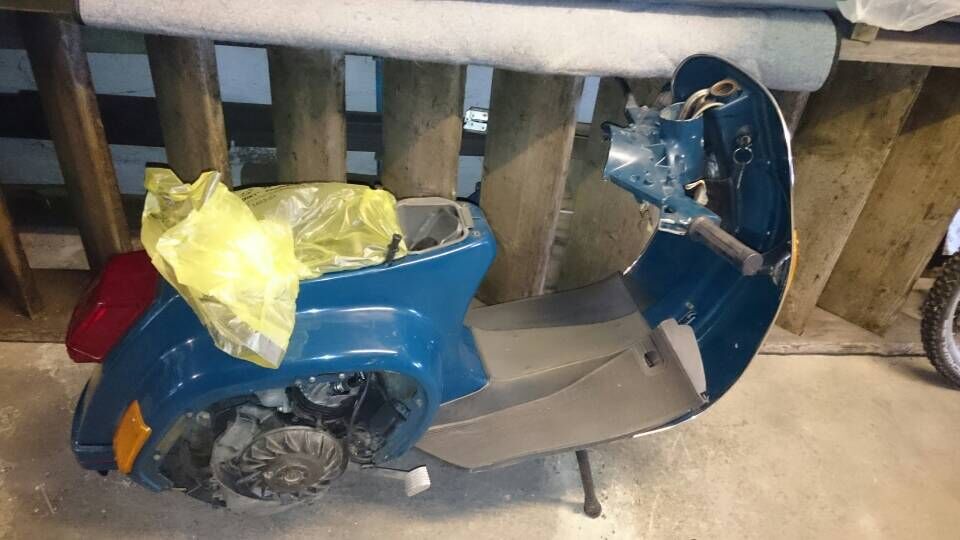

    Anbei erste Bilder

    Zu Spiegeln und Schriftzügen: Serienmäßig dürfte ein Spiegel links mit Befestigung durch die Lenkkopfabdeckung vorhanden gewesen sein. Schwarz gepulverte Stange mit annähernd quadratischem Kunststoffspiegelgehäuse.
    Schriftzüge waren das geclipte blaue Piaggiosechseck aus Plastik mit silbergrauer Farbe des Randes, Logos und Schriftzugs in der Kaskade, dazu ein schwarzer Plastikschriftzug "vespa", ebenfalls silbergrau bedruckter erhabener Schriftzug am Beinschild, dazu 2 "PK 50 XL" Schriftzüge aus schwarzem Plastik, ebenfalls der erhabene Teil silbergrau mit rotem "XL" an Handschuhfachdeckel und linker Seitenklappe. Frühe PK XL hatten noch Schriftzüge aus Metall, optisch aber ansonsten gleich. M. W. bei Originallack petrol schon aus Plastik, da dieser erst später (so um 89 herum) angeboten wurde.

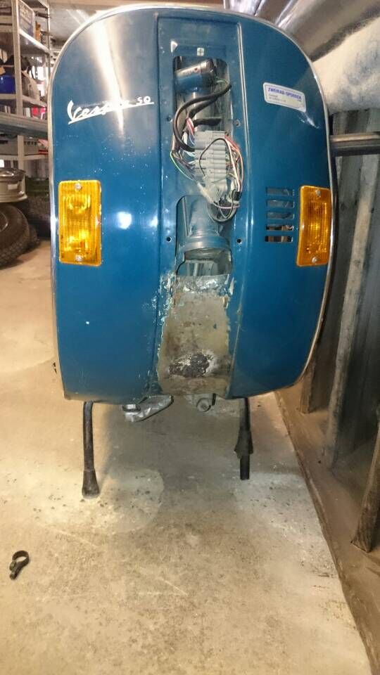

    Das sieht in der Gesamtansicht tatsächlich nach O-Lack petrol aus, evtl. wurde rostbedingt im Bereich des Trittbretts mehr oder weniger professionell (mit Dose) ausgebessert.
    Der Schriftzug am Beinschild ist nicht original, die kursive "antike" Schrift wurde nur bis in die frühen 70er Jahre original verwendet. Zudem fehlt der originale Kantenschutz am Beinschild. Da wollte wohl jemand ein wenig auf retro trimmen. Vom Handy aus ist es mir momentan zu mühsam, die Links für die korrekten Teile rauszusuchen, kann ich aber morgen am PC nachholen.
    Wie eine unverbastelte PK 50 XL in petrol aussehen sollte, kannst du ansonsten dem schon von mir geposteten Link ins GSF entnehmen.

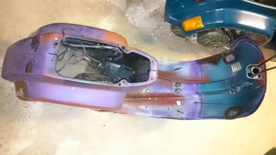

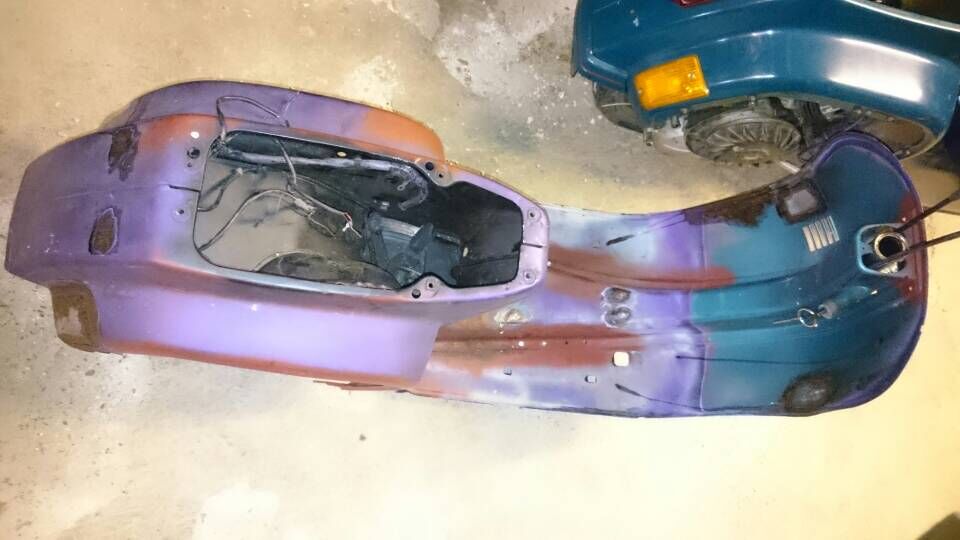

    Das ist die andere, hab aber Zeit. Die hat noch die Original Papiere, die andere ne Zweitschrift. Wollte die, wie der Kollege schon stümperhaft begonnen, mit Lenkerblinkern ausrüsten, muss da aber auch erst schauen, was es da gibt

    Bei dem 2. Rahmen handelt es sich diesmal aber tatsächlich um eine PK XL 2 in teils übergejauchtem Originallack türkismetallic 646. Reste davon sind an der Innenseite des Beinschilds erkennbar. XL 2 ist erkennbar an dem längeren Rohr für das Zünd-/Lenkschloss, mit dem bei diesem Modell auch der Handschuhfachdeckel durch Drücken auf das Schloss entriegelt wird.
