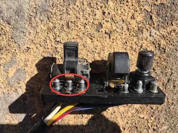

    Weiß jemand wie diese Dinger (Bild: die kleinen metallischen "Nippel" in die die Kabel verlötet sind) heissen? Und evtl. woher man die bekommt?
    Glaube bei SIP ist's auf der Explosionszeichnung T26 Hupe&Schalter als Nr. 3 abgebildet, aber nicht mehr verfügbar. Steht auch kein Name dran.
    Vielen Dank schon mal!

    kontaktpfosten.
    Wenn du es kostengünstig möchtest, such dir passende popnieten.
    Alte raus, neue rein fertig.

    Bei Conrad finde ich nichts unter Kontaktpfosten. Auch google kennt das nicht.
    Bei einer Popniete bekomme ich aber doch das Kabel nicht in die Niete.

    Aber direkt anlöten geht.
    alternativ kannst du auch aderendhülsen nehmen und diese einpressen.
