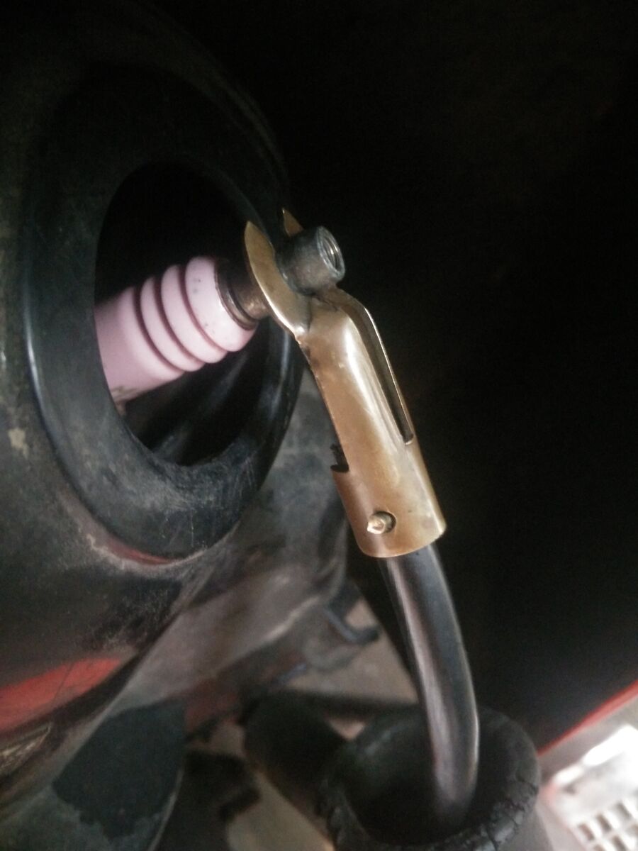

    ich habe vor ein paar Tagen meinen Vergaser komplett gereinigt und einen neuen Benzinschlauch in meine Vespa 50 N eingebaut. Dann lief sie zwei Tage wunderbar, wobei das Antreten nur manchmal gut funktionierte und die Vespa manchmal auch erst nach dem 10. mal Antreten anging. Ich hoffe ich habe den Vergaser auch wieder richtig eingestellt.
    Gestern sprang sie dann gar nicht mehr an.
    Dann habe ich direkt die Zündkerze geprüft und sie hatte einen normalen Zündfunken. Meine Vespa ging leider immer noch nicht an.
    Danach musste ich für zwei Stunden weg und als ich heimkam und nochmals die Zündkerze testen wollte entstand auf einmal kein Zündfunke mehr. Also habe ich die Zündkerze genommen und in den Roller meiner Schwester eingebaut um dort den Zündfunken zu testen. Dort war alles wunderbar und der Zündfunke war vorhanden.

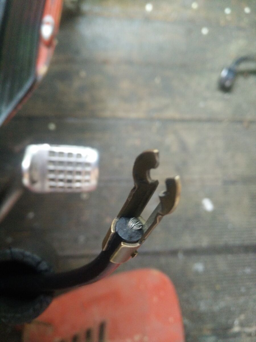

    Nun weiß ich nicht so recht weiter. Wenn ich an den vorderen Teil aus Messing (siehe Bilder) des Zündkabels fasse und den Kickstarter runterdrücke bekomme ich einen Schlag. Das bedeutet doch, dass mit dem Zündkabel alles in Ordnung ist, oder?
    Auch wenn ich den vorderen Teil an Masse halte und den Kickstarter betätige entstehen kleine Funken.
    Warum entsteht dann trotzdem kein Zündfunke an der Zündkerze, obwohl die Zündkerze in einem anderen Roller funktioniert?
    Leider konnte ich das Zündkabel nicht austauschen, da meine Vespa eine innenliegende Zündspule hat und ich nicht an diese rankomme, da mir das nötige Werkzeug und auch die Kenntnis fehlt um das Lüfterrad abzuziehen.
    Kann man das Zündkabel auch ohne das Lüfterrad abzumontieren austauschen?

    die kleinen zündfunken reichen möglicherweise nicht aus um die kerze zu zünden, insbesondere unter druck und temperatur.
    ich bin kein freund der innenliegenden zündspulen, die sind oft hinüber.
    austauschreihenfolge wäre bei mir:
    1) unterbrecher einstellen auf 0,4mm fühllehre, danach 0,35mm fühllehre, danach 0,3mm fühllehre, ggf blankschleifen mit 400 schleifpapierstreifen, wenn ankorrodiert
    2) falls das nicht hilft kondensator tauschen
    3) falls das nicht hilft entweder a) innenliegende zündspule tauschen oder besser b) ganze zündung gegen elektronische tauschen, weil innenliegend ein riesen haufen scheiße ist.

    Also gehst du davon aus, dass das Problem bei der Zündspule liegt, und nicht an dem Zündkabel oder dem Zündkabelanschluss, so wie ich auch vermutet habe?
    Aber was genau bringt es die fühllehre auf unter 0,4 mm einzustellen. Übrrall heißt es, dass man es auf 0,4mm einstellen soll, dann sollte es doch auch bei 0,4 mm funktionieren, oder? Aber ich werde morgen abend mal danach schauen.
    Für die nächsten Schritte benötige ich dann einen Polradabzieher, oder?
    Gruß Alex
    • June 2, 2016 at 15:09
    Kommt darauf an: Wenn dein Polrad ein Innengewinde hat, dann ja. Wenn nein, sollte bei dir eigentlich ein Sprengring/Seegering drin sitzen, der sich beim Lösen der Polradmutter dann wie ein Abzieher verhält.

    • June 2, 2016 at 17:20
    die zündung sollte einen seegering haben. kriegste aber meistens auch nur mit nem schlagschrauber runter.
