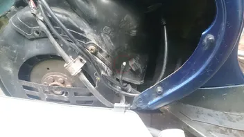

    Beim heutigen schrauben an der Vespa ist mir aufgefallen das sich ein loses Kabel in der Seitenhaube befindet
    Welche Funktion besitzt dieses? und könnte das mit meinem nicht funktionierenden E Starter zu tun haben?

    Ja. Hupe könnte auch nicht gehen.
    Wenn ich das Richtig sehe, ist das eine das Klemme 30/50 Kabel für den Anlasser, das Andere die Masseverbindung der Batterie.

    Prüfen, ob die Kabel lang genug sind und nur der Crimpschuh abgerissen ist und ggf. Verlängern.
    Danach Neue Ringschuhe aufcrimpen und aufschrauben.

    Wird das Kabel am Motor befestigt? oder handelt es sich hierbei um das Kabel für den Anlasser?

    Eins am Motor, eins am Anlasser.
