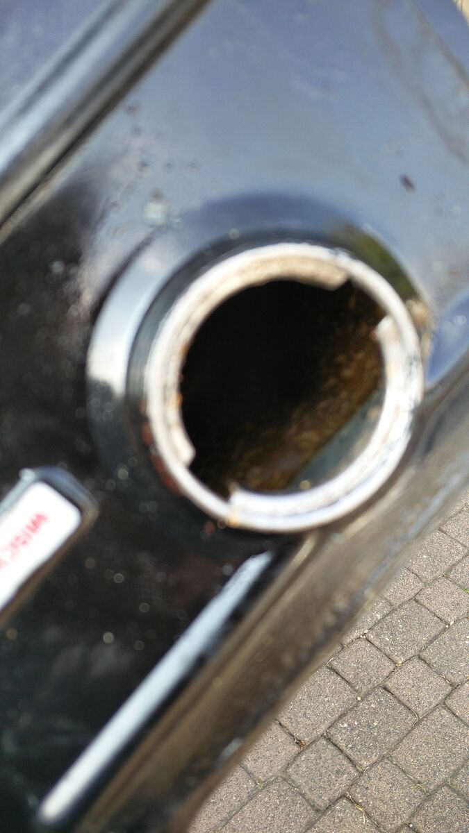

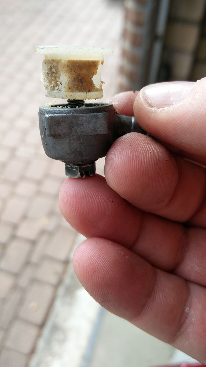

    Moin,
    nach langer Zeit auch mal wieder ein Lebenszeichen von mir.
    Die meisten Probleme konnte ich beheben.
    Das Ruckeln bei Vollgas kam von einem völlig versifften Tank. Alle 10km war der Benzinfilter dicht. Neuer Tank und neuer Benzinhahn und das Thema ist erledigt.
    Mein Standgasproblem lag an einem klemmenden Chokezug. Immer wenn Belastung auf das Hinterrad kam, ging der Choke auf. Problem erkannt, im Winter wird der Zug getauscht.
    Mein letztes Problem (Hochdrehen im 4. ohne Geschwindigkeitszuwachs) wird wohl die Kupplung sein. Auch ein Fall für den Winter.
    Danke für all die Hilfe und Tipps!
    Ich hoffe, dass mir das Motorspalten noch lange erspart bleibt. Wenn es soweit ist, kann ich mich hoffentlich an @CARDOC2001 in der Nachbarstadt wenden.
    PS: Lt. Tacho macht sie jetzt so 53-60. Sollte in Ordnung sein, oder?
