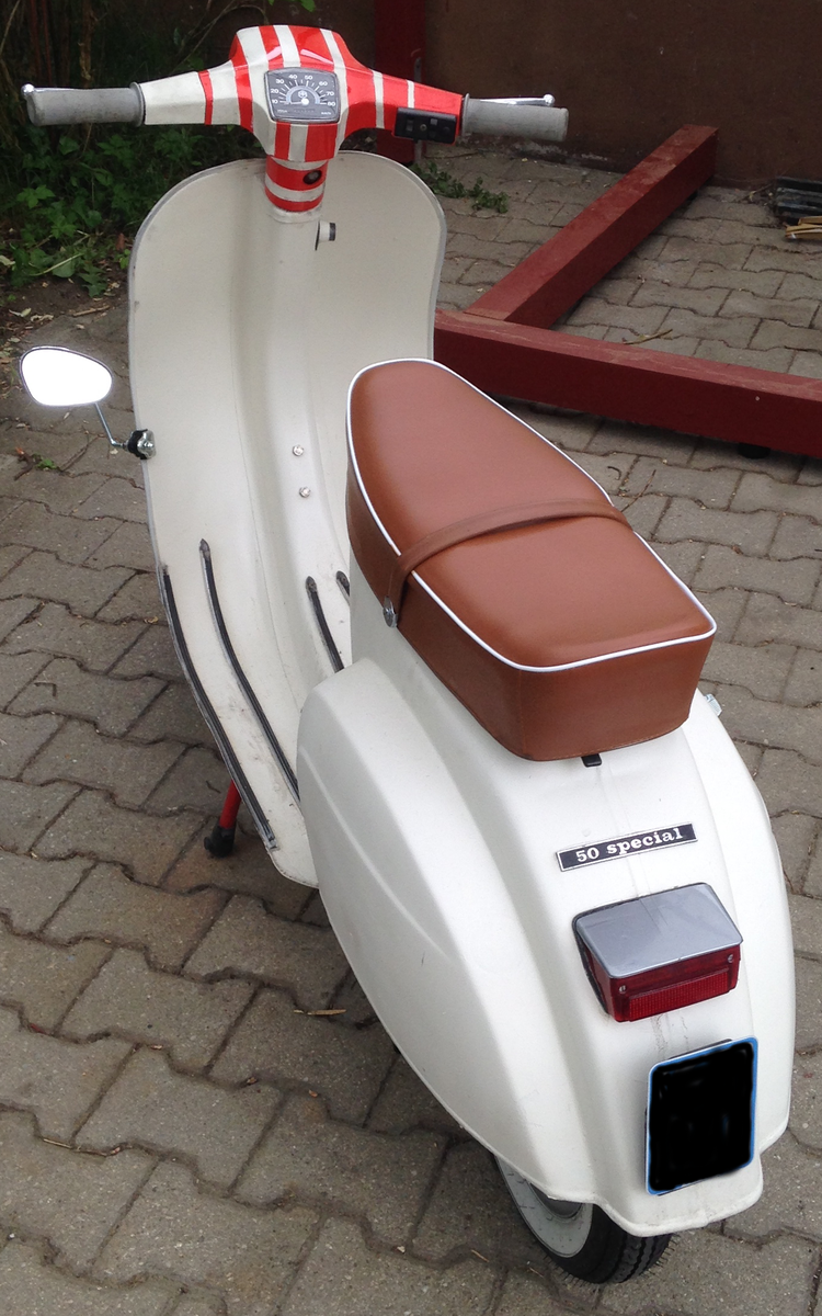

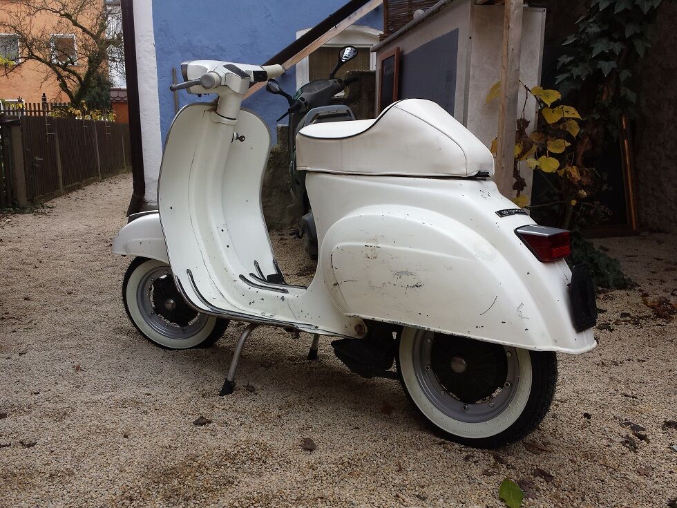

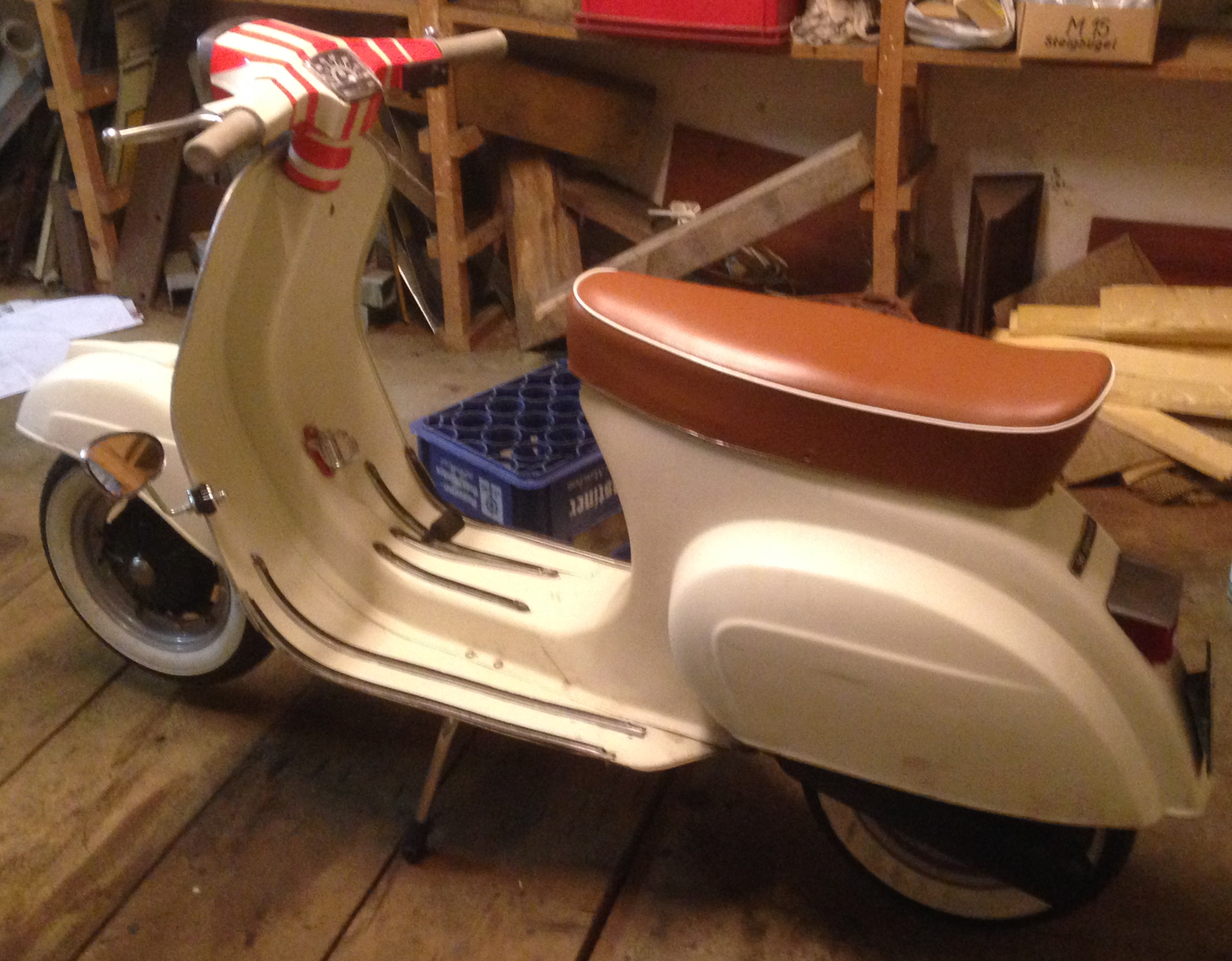

Meine Vespa V50 Spezial ist O-Lack weiß. Die Farbe ist persönlich nicht mein Fall. (Wobei ich grade beim Bilder anschauen wieder ins Schwärmen komm) Da ich aber gern den Wert der Kleinen erhalten wollte hab ich sie foliert.![]()
Ich find gerade leider kein aktuelles Bild da ich zur Zeit getrennt von meiner Vespa lebe
liefer ich aber noch nach.
Aber wenigstens hab ich so zwei Bilder wo man ein bisschen was sieht.
Der Lenker ist rot (einfarbig kann jeder), weil ich leider einen Ausbruch an der unteren Bremsaufnahme am Originalen hatte ich den roten sehr günstig bekommen hab. Werd den alten mal zum Herrichten für ne hydraulische Bremse bringen.
Habe auch schon Kritikpunkte an der Folierung gefunden.
Zum Beispiel ist es im Bereich vom Trittbrett echt nicht so gut. Mache auch davon noch Bilder wenn ich kann.
