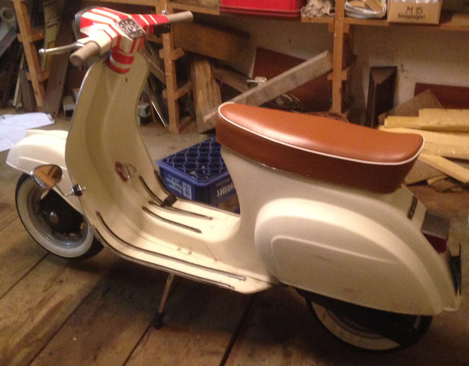

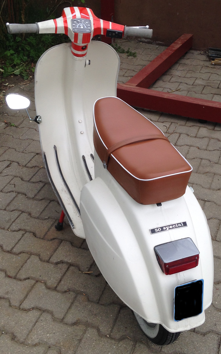

    Aber wenigstens hab ich so zwei Bilder wo man ein bisschen was sieht.
    Der Lenker ist rot (einfarbig kann jeder), weil ich leider einen Ausbruch an der unteren Bremsaufnahme am Originalen hatte ich den roten sehr günstig bekommen hab. Werd den alten mal zum Herrichten für ne hydraulische Bremse bringen.
    Habe auch schon Kritikpunkte an der Folierung gefunden.
    Zum Beispiel ist es im Bereich vom Trittbrett echt nicht so gut. Mache auch davon noch Bilder wenn ich kann.

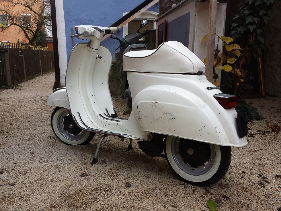

    Hab das Bild bissl bearbeitet, dass man den Unterschied Folie, Klarlack, O-Lack gut sieht.
