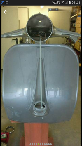

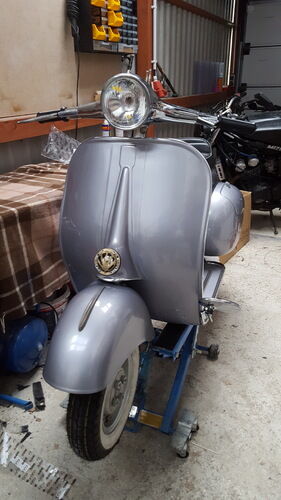

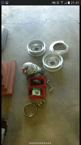

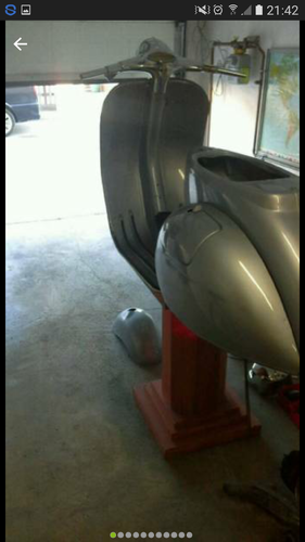

    Hey Leute,
    ich bin jetzt glücklicher besitzer einer Vespa VBA. Sie ist zwar zerlegt mit einigen Teilen,wo ich nicht ganz weiß wie wo was hingehört, aber im top Zustand.
    Bisher werdet ihr schon gelesen haben das ich nach einem geeigneten Motor suche. Den habe ich nun gefunden und werde ihn die tage einbauen.
    Bisher wurde noch nicht viel gemacht aber da ich zur zeit bissl verletzt bin habe ich mehr zeit dazu.
    Ich habe neue Lenkstange mit neuem Lagerkit und bin gerade am einfummeln.
    Dann habe ich den neuen alten Motor kompeltt zerlegt, da die Kurbelwelle Axialspiel hatte. Hierzu kommen noch einige Fragen, wie wo was gemacht wird ;)
    naja nun viel geredet, hier mal Fotos:

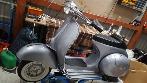

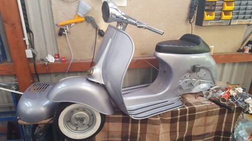

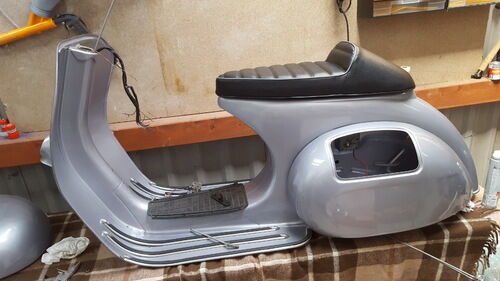

    Kaufzustand
    Jetzige stand:

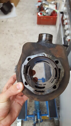

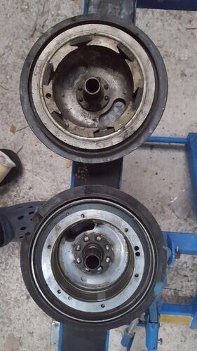

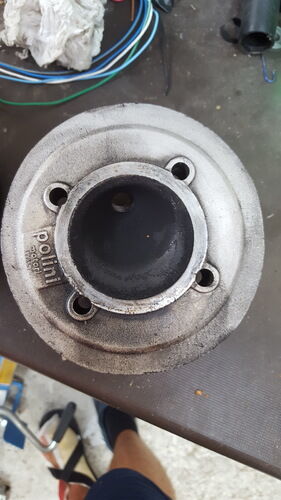

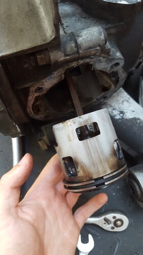

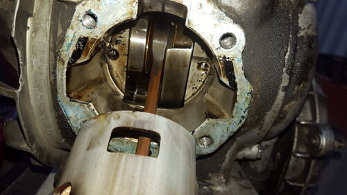

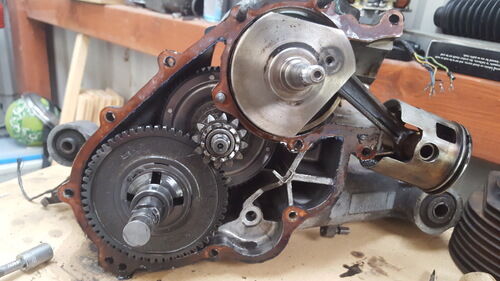

    Und hier Fotos vom Motor ein 150 Sprint Veloce BJ. 1974 mit 177 Polini, ich bitte um eure Meinungen vom Zusand :)

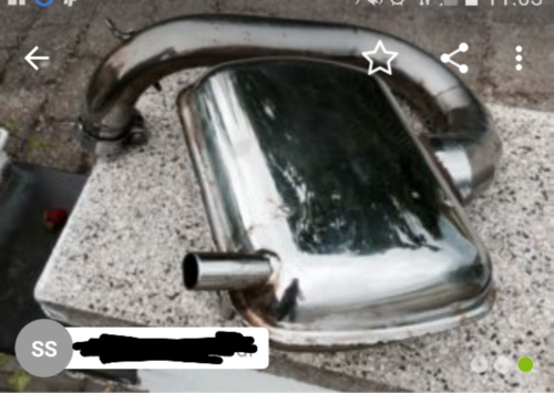

    Hier noch der zukünftige Sip Road 2.0 Auspuff den ich echt günstig ergattern konnte:
    Und zu guter letzt gleiche eine Frage, passt das Lüfterrad von der VBA auf den Motor der 150 Sprint Veloce. Innendurchmesser sollte gleich sein, aber es ist ein wenig leichter?

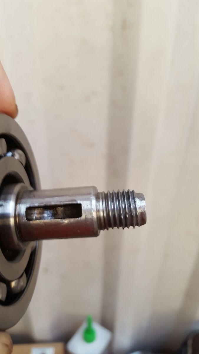

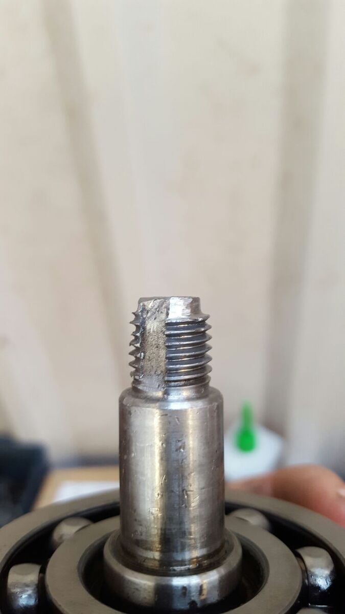

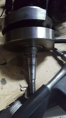

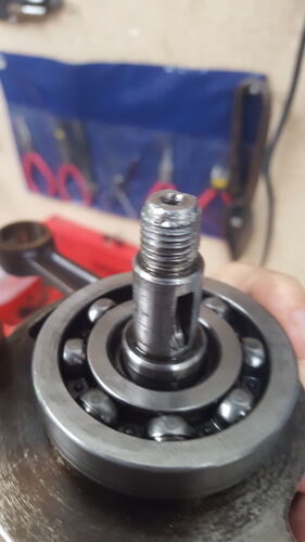

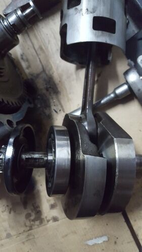

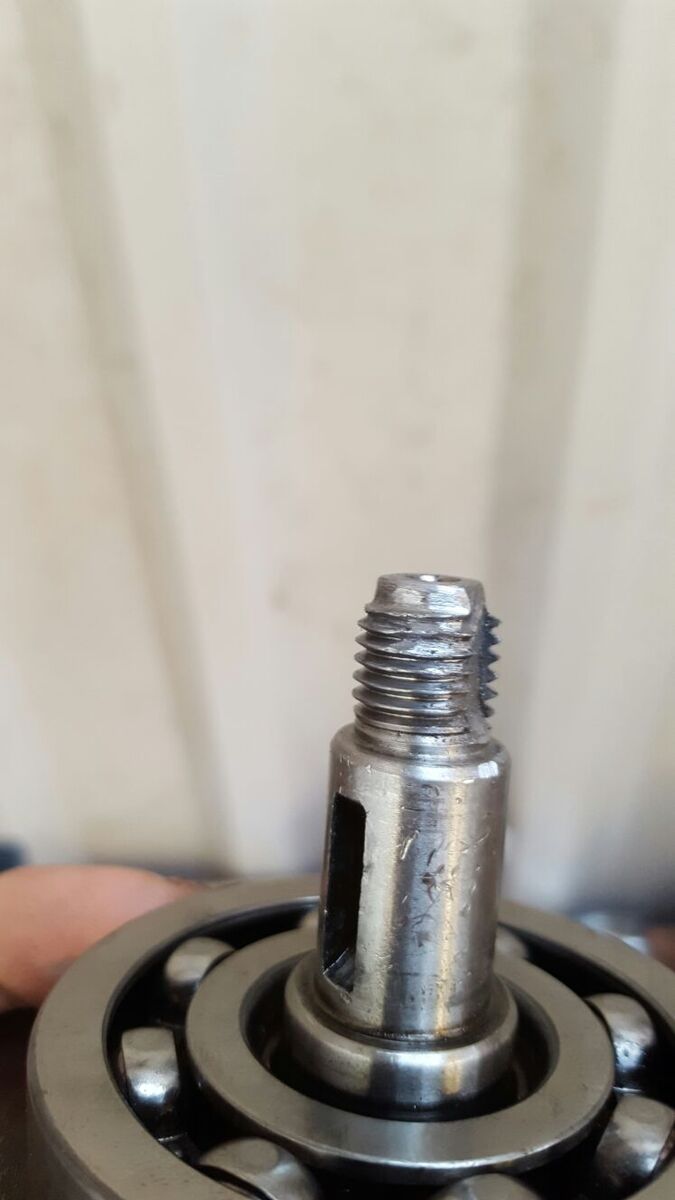

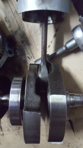

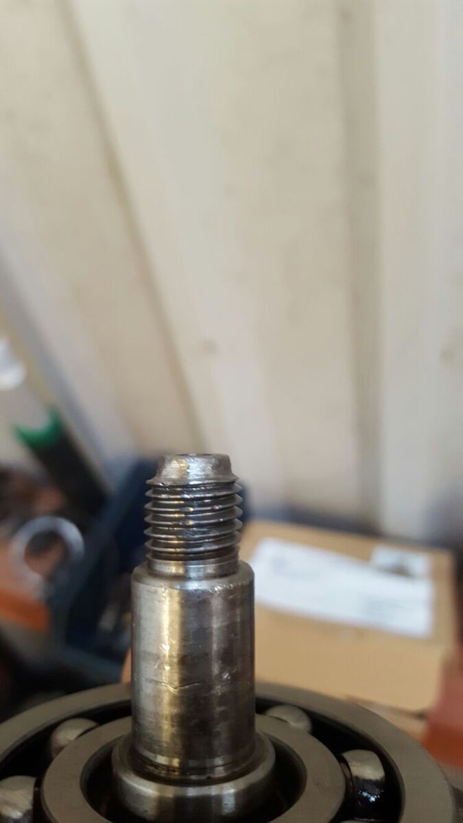

    So Motor ist gespaltet!
    paar sachen vorweg,da bei der Kuppulng ist auf der Kurbelwelle das Gewinde vornr leicht beschädigt und als ich die kurbelwelle raus machen wollte und ich nicht mehr kaputt machen wollte,habe ich eine mutter drauf geschraubt.durch leichte schläge ist die kurbelwelle zwar draußen aber die mutter sitzt jetzt fest verkantet drauf :( nicht wundern die sicherungshülle sah vorher um der mutter schon so schlimm aus
    ist die kurbelwelle trotzdem noch zu verwenden und was haltet ihr sonst von der kurbelwelle und motorgehäuse?
    danke
    Da war der kleine Drucknippel vom Kupplungsgehäuse lose, da die Druckplatte vom Vorbesitzer vergessen wurde, dadurch ist das Gewinde ein wenig angenargt.
    Ich hoff das kann trotzdem verwendet werden?.
    Also Die Mutter ist wieder ab. Gewinde sieht nur ganz oben am anfang mitgenommen aus durch die verkantete Mutter.
    Das müsste ich wieder hinbekommen, jedoch weiter unten vom vorbesitzer auch hier und da paar schrammen im Gewinde aber das meiste sieht noch gut aus.
    Wenn ich das säubere und später dann mit Loctite die Mutter sichere, müsste es doch wieder halten?! Oder lieber nicht weil dadurch auf langer sicht die lager wieder kaputt gehen?
    Mein älterer Kumpel sagt, komm versuch es doch. das ist auf der Kupplusseite nicht ganz so schlimm und mit Loctite sichern, dann hält das.
    Was meint ihr?
    Übrigends, das mit dem Hammer auf Kurbelwelle, ich hab echt nicht fest drauf gehauen nur sanfte Stöße gegeben.
    Danke im voraus

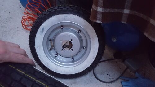

    Andere Frage. Hast du vorne 8 Zoll und hinten 10?
  • h_abi123
    215
    37
    150 BJ. 1964
    • July 14, 2016 at 15:50
    nein beides 8 Zoll warum :) ?
  • ReBonSe
    424
    4,679
    825
    P125X, 221 Sprint
    • July 14, 2016 at 15:59
    Weil die Sprint regulär 10 Zoll hatte. Aber dann passts.

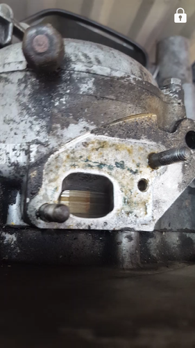

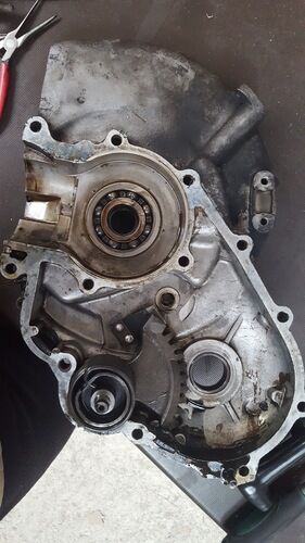

    Zum Gehäuse kann ich jetzt nicht viel sagen. Mach mal ein Foto von der Drehschieberdichtfläche.

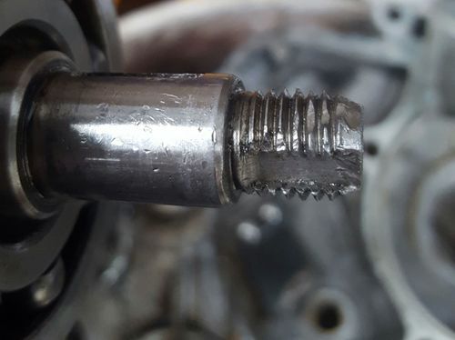

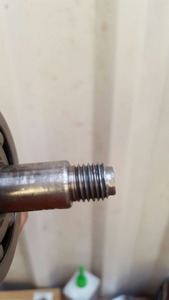

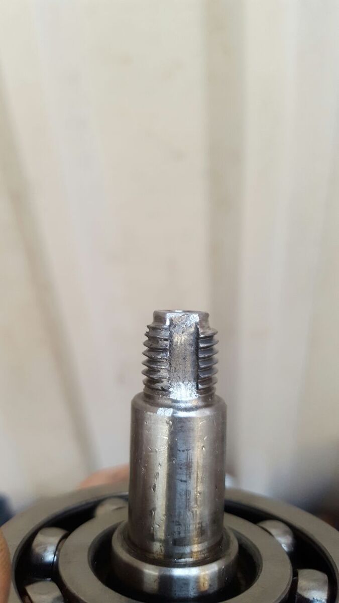

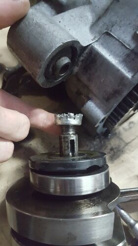

    hier mal neue fotos vom gewinde,hab es ein wenig mit Dremel bearbeitet.
    Mutter geht drauf an zwei stellen ist es bissl schwergängig zu drehen aber sonst lasst es sich ganz normal draufdrehen.

    noch ein

    keiner eine antwort zum Gewinde?
