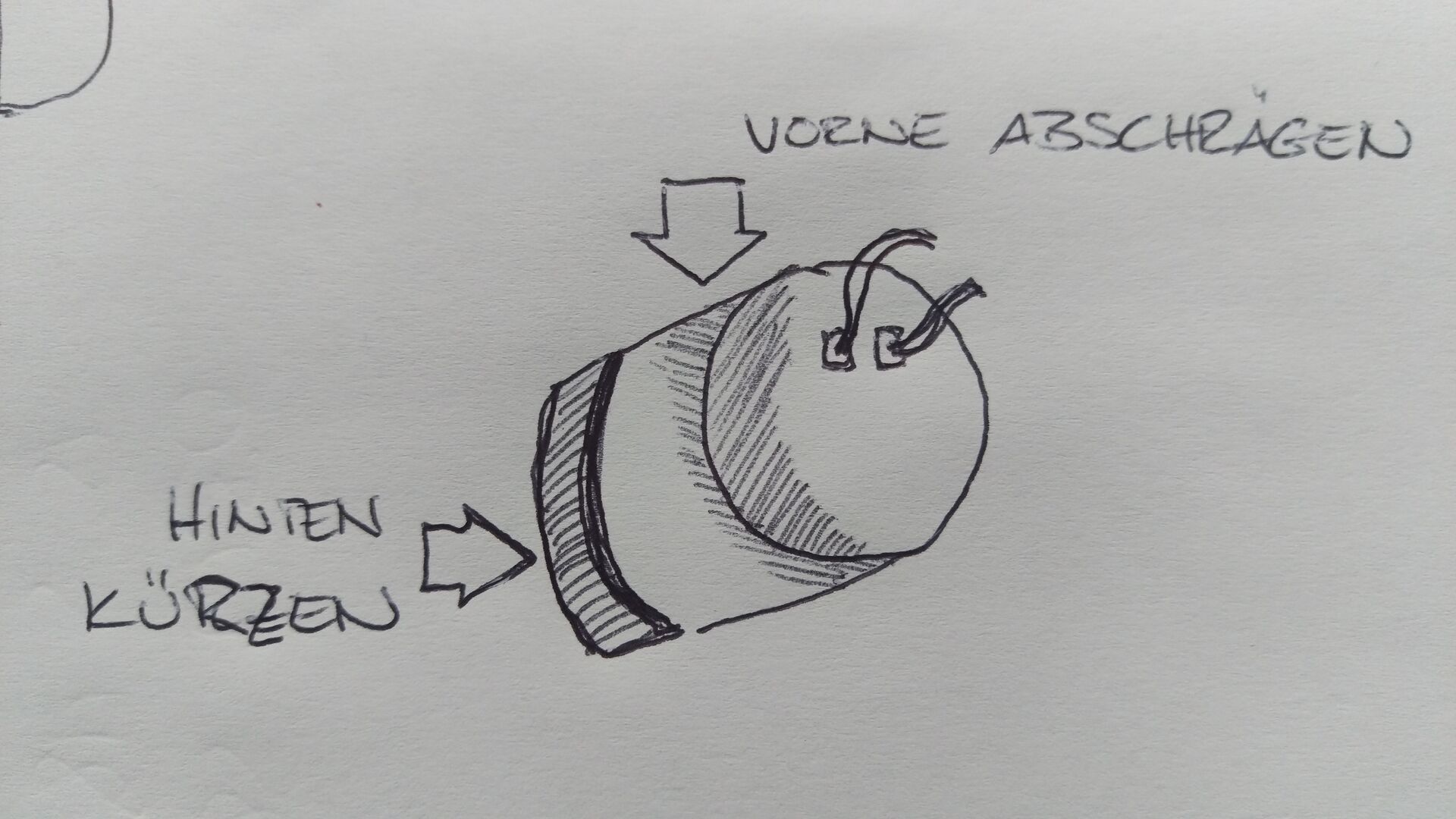

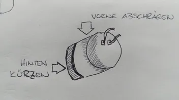

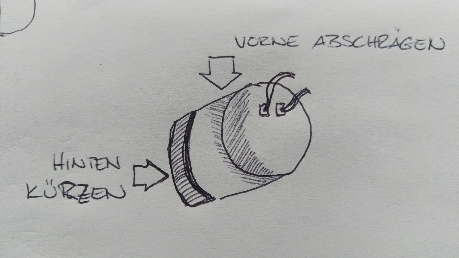

    Noch eine Frage, nehme ich das Teil aus der Befestigung, kürze hinten und setze es wieder ein oder lasse ich es im Rohr und kürze bzw. schräge ich den Teil ab, der heraus steht?

    • November 1, 2016 at 12:09
    Ich hab's drin gelassen. So kannst du immer die Kaskade anhalten ob's passt.

  • NGNSHY
    PK 50 XL 2
    • November 1, 2016 at 12:15
    Also vorne den Puck abschrägen, einfach alles weg, was die Kabel nicht berührt?

    • November 1, 2016 at 12:33
    Jup sieht gut aus.
    Aber warum hinten auch?
    De Diekdüvels Nordseeküste :evil:
  • NGNSHY
    PK 50 XL 2
    • November 1, 2016 at 12:41
    War eher als Frage, ob hinten besser als vorne... Weiß ja noch nicht mal ob man hinten kürzen könnte. Ich werde jetzt vorne kürzen und schauen was geht! Danke an euch!
