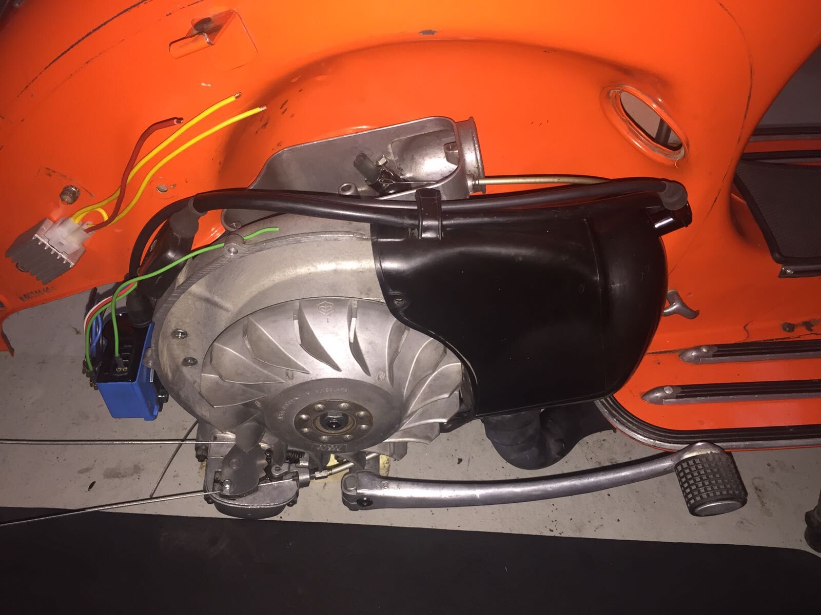

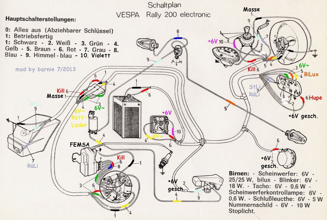

sind gerade dabei unsere Rally 200 Bj 1974 mit [lexicon='Lenkerendenblinker',''][/lexicon] mit Batterie ohne Zündschloß von 6 Volt (Femsa)auf 12 Volt umzubauen. Zündgrundplatte CDI und Spannungsregler montiert.
Hat jemand einen [lexicon='Schaltplan',''][/lexicon]?, ich weiss es ist schwierig sowas zu finden. Mir ist bekannt dass ich einen anderen Blinkerschalter und Bremsschalter brauche, wegen Öffner Schließer usw.
Wäre schön wenn mir jemand helfen könnte. Danke im Voraus
