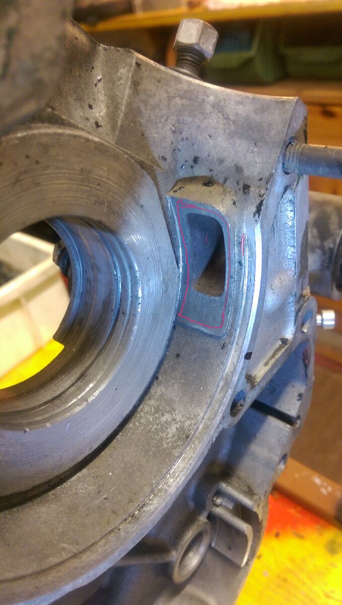

    Mache gerade den Motorblock meiner Vespa 50 Special.
    Setup:
    112 Malossi
    24 phbl
    3.00 Primär
    Rennauspuff
    elektronische Zündung
    Rennwelle
    mein "Problem" liegt bei der Bearbeitung des Einlasses: Habe schon das Internet durchforstet, bin aber nicht wirklich schlauer geworden, zwecks Bearbeitung des Drehschiebers. Wäre froh wenn mir jemand die Maße im Bild einzeichnen könnte.

    so in etwa :
    Hoffe man kann es erkennen, bin nur mit Handy online
    Denk dran die Überströmer ebenfalls vergrösserst, und auch da nicht durchbricht !!!!
    Es sollte am Rand ca 2,5mm stehen bleiben
    Aufpassen dass du beim fräsen nicht in die Fläche riefen ziehst !

    Oke vielen Dank für die Schnelle und gute Antwort "CARDOC2001". Habe gehöhrt man muss die Querschnitte beachten? oder lieg ich da falsch?
    Mfg Dani:)
    • December 28, 2016 at 19:19
    richtig das meinte ich ja mit Rand !
    Nicht zu viel wegnehmen , weniger ist da mehr
