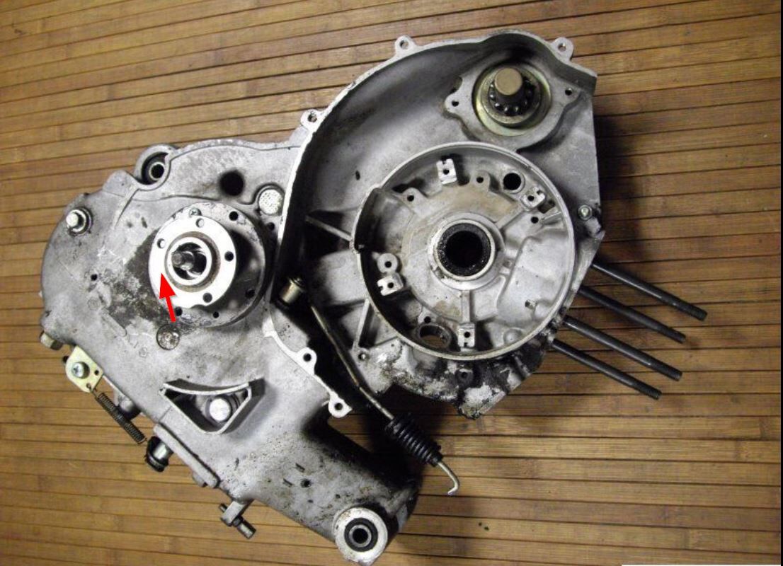

eines vorweg ich hatte den Motor schon einmal gespalten, zerlegt und neu gelagert. Eigentlich fast alles getauscht nur diesen Simmerring nicht ![]()

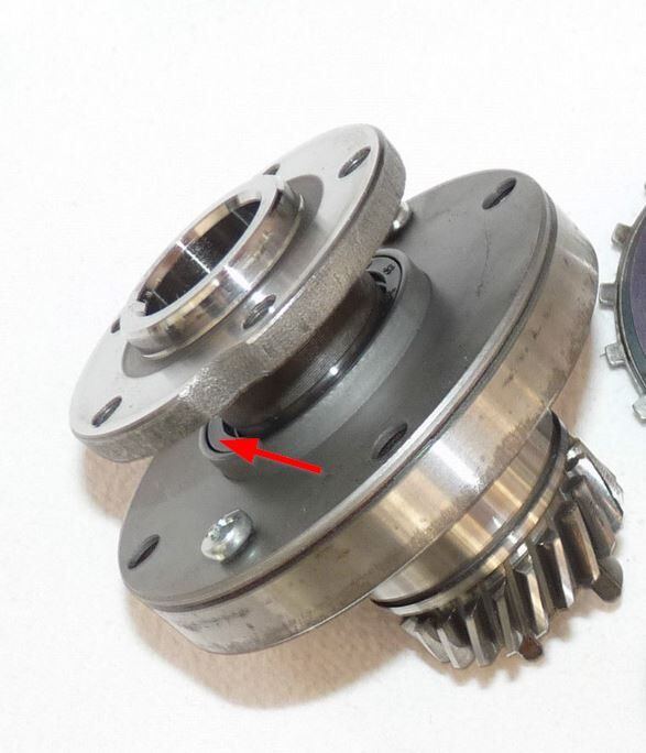

- Meine Frage an die Automatik Experten, geht es diesen Simmering zu wechseln ohne den vollen Aufriss machen zu müssen? (von aussen)
- wie bekommt man aber dann den Flansch (Nabe) wo die Kupplung befsetigt, aus dem Flansch wo der Kupplungskorb drauf sitzt,
um an diesen Simmerring zu kommen? (Wellendichtring 29x38x5,5mm mit Platte)
Grund: Ich habe immer ein bis zwei Tropfen Getriebe Oil im Kupplungskorb.
