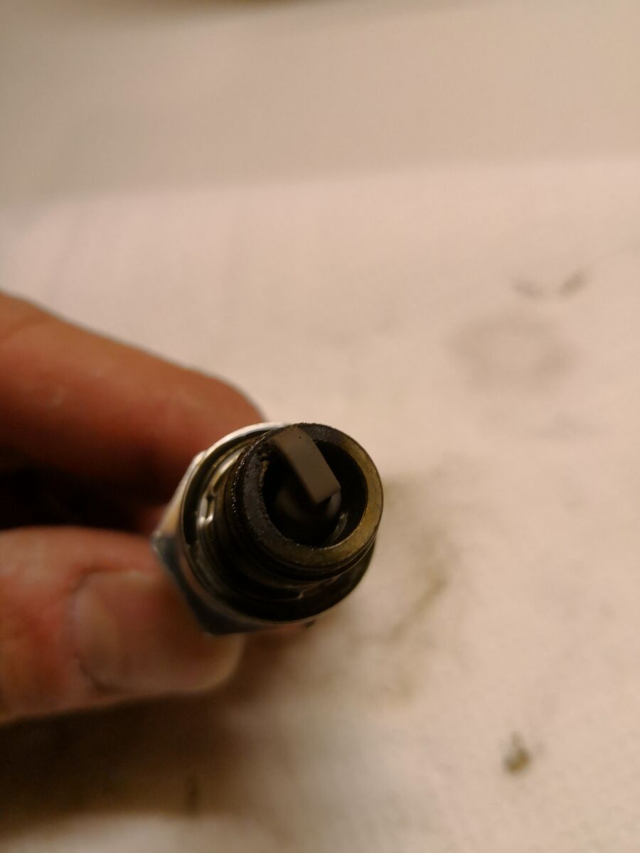

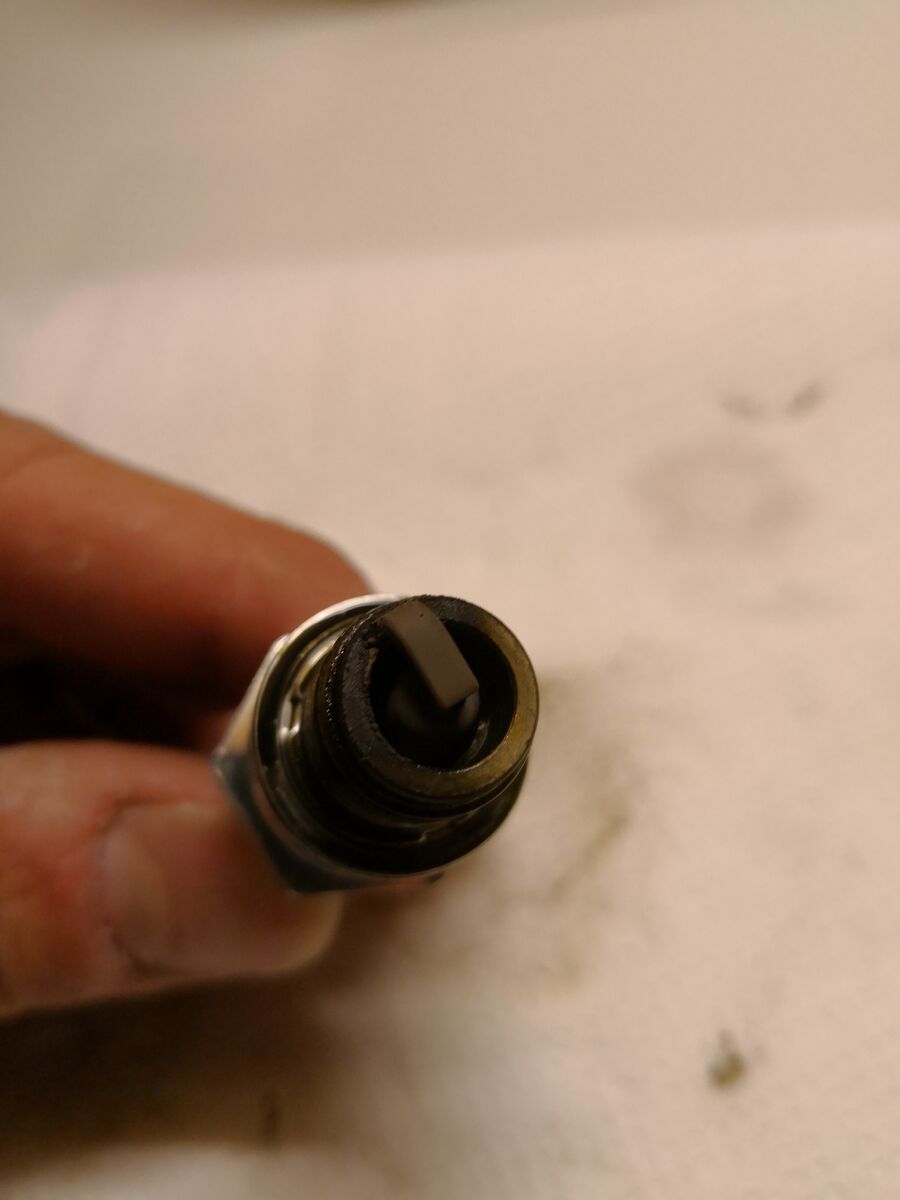

    Das ist übrigens mein aktuelles Kerzenbild mit der 68 HD. OK?
      • 41.74 kB
      • 203
  • dr.sonny
    168
    6,138
    1,188
    • April 8, 2018 at 21:36
    • #30
    Ja, könnte passen. Eventuell noch ne Nummer kleiner. Ist aber am Bild schwer einzuschätzen.

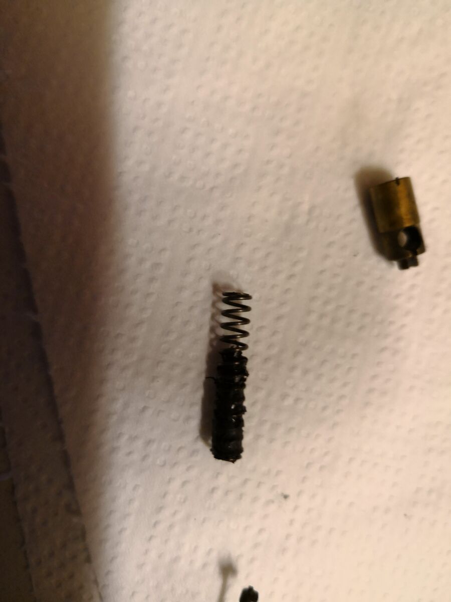

    • #36

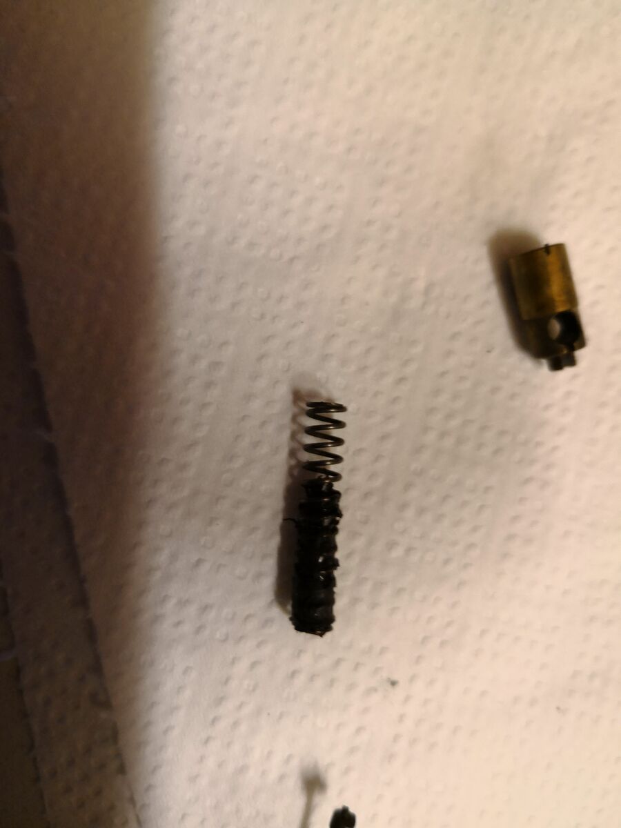

    Hab jetzt den vergasser auseinander gebaut und auch den Choke zug Mal rausgeschraubt und an der Feder die da drin ist ne Art Dichtmasse gefunden muss das so sein?siehe foto
      • 65.87 kB
      • 159
  • m0ritz
    kein Profi
    536
    5,501
    977
    Alzenau i.UFr
    50n special, pk50 xl
    • April 10, 2018 at 21:03
    • #37
    Ne, mach das Ding mal riiiichtig sauber. Baue alles auseinander! Spül alles ordentlich durch und wenn du die Möglichkeit hast Piste es mit Druckluft nochmal aus. Ich habe da so ein kleines Ultraschallgerät für Schmuck. Da schütteln jetzt wahrscheinlich alle den Kopf aber mir hat es bis jetzt immer gute Dienste geleistet. Aber nimm ihn mal komplett auseinander, bis es nichts mehr zum anschrauben gibt. Natürlich auch alle Düsen reinigen

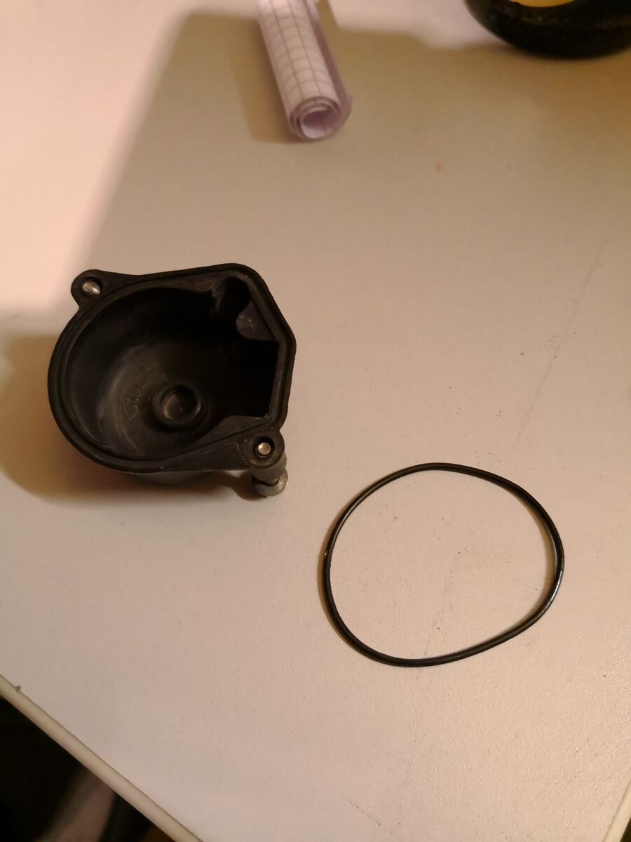

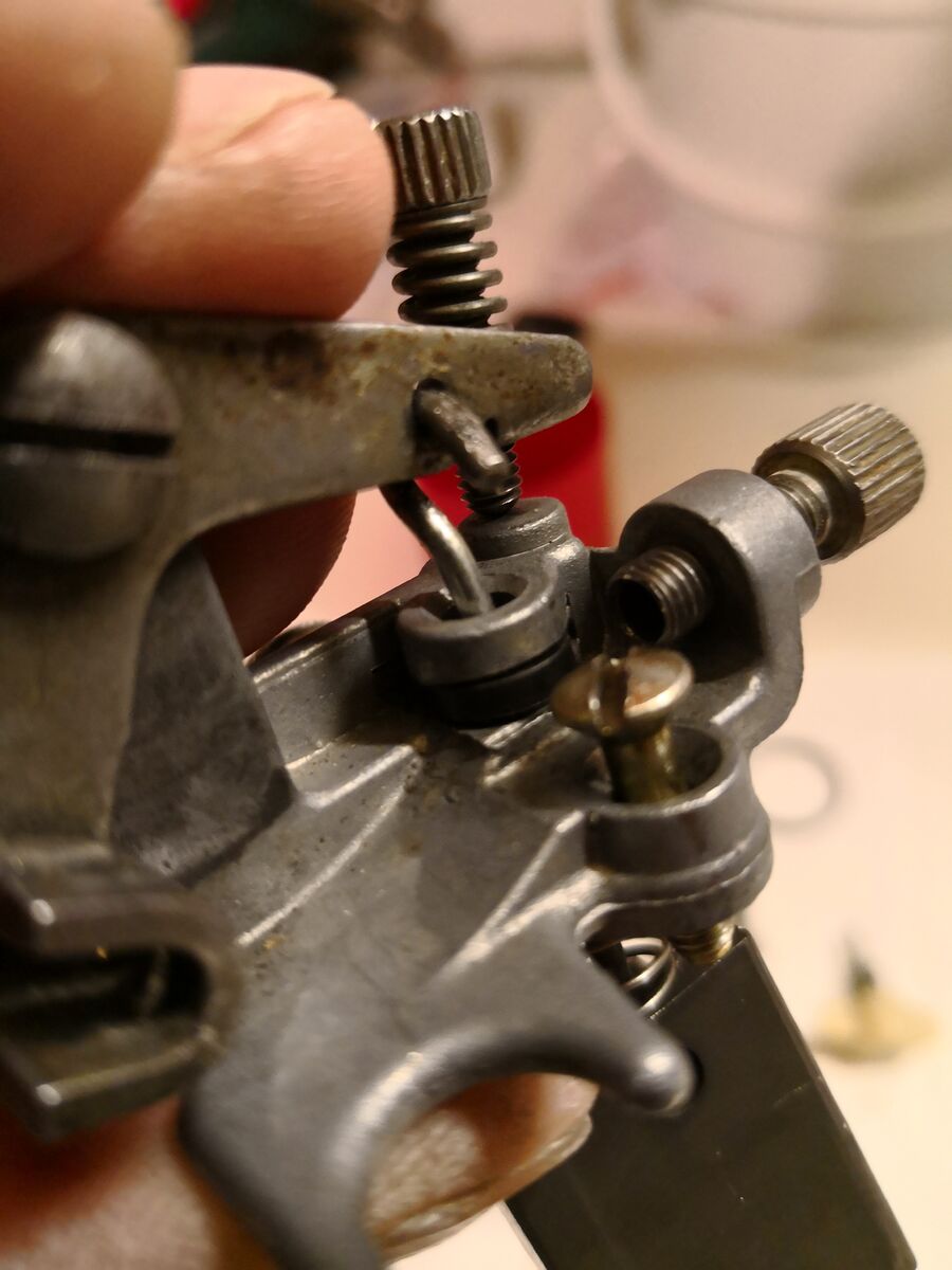

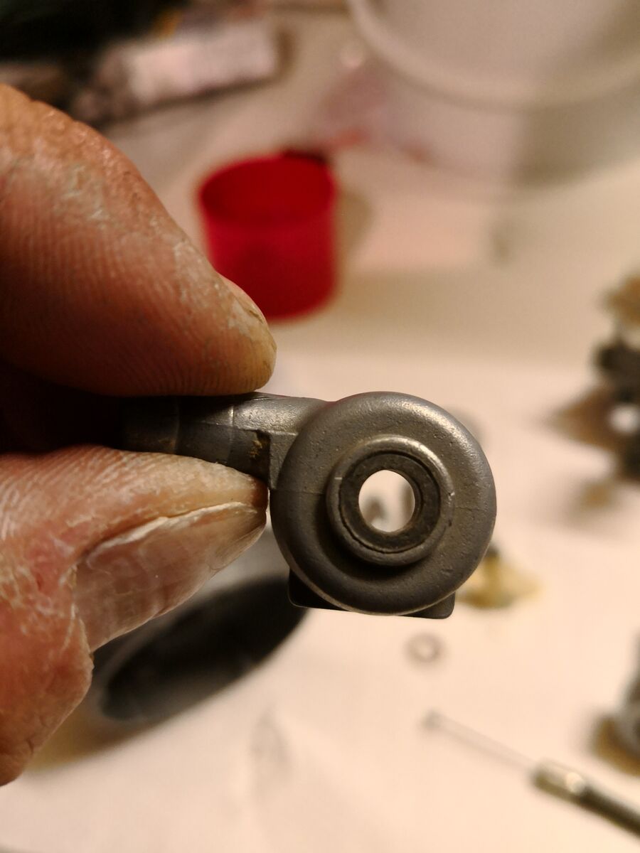

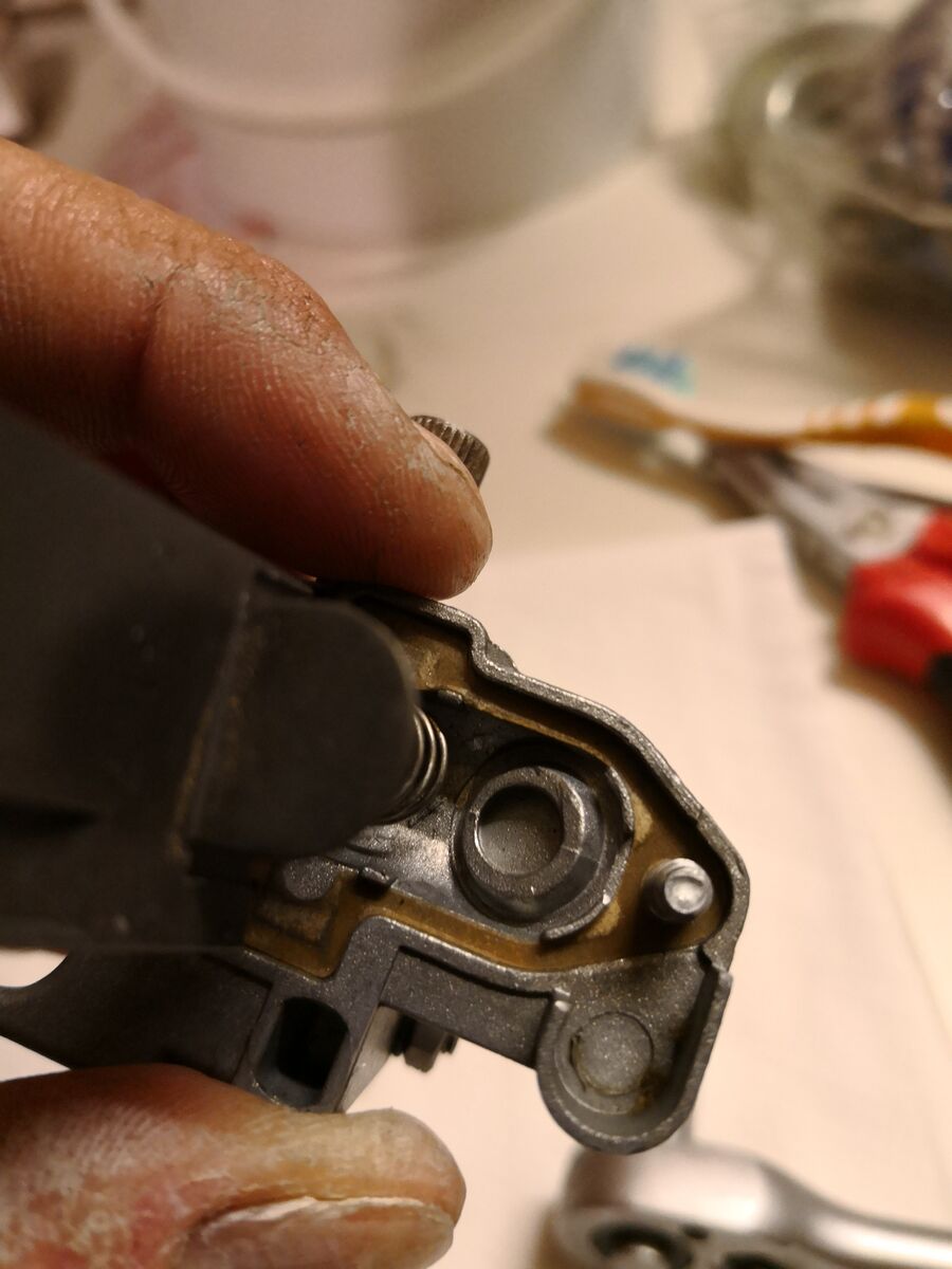

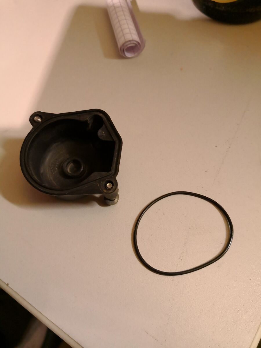

    • #39

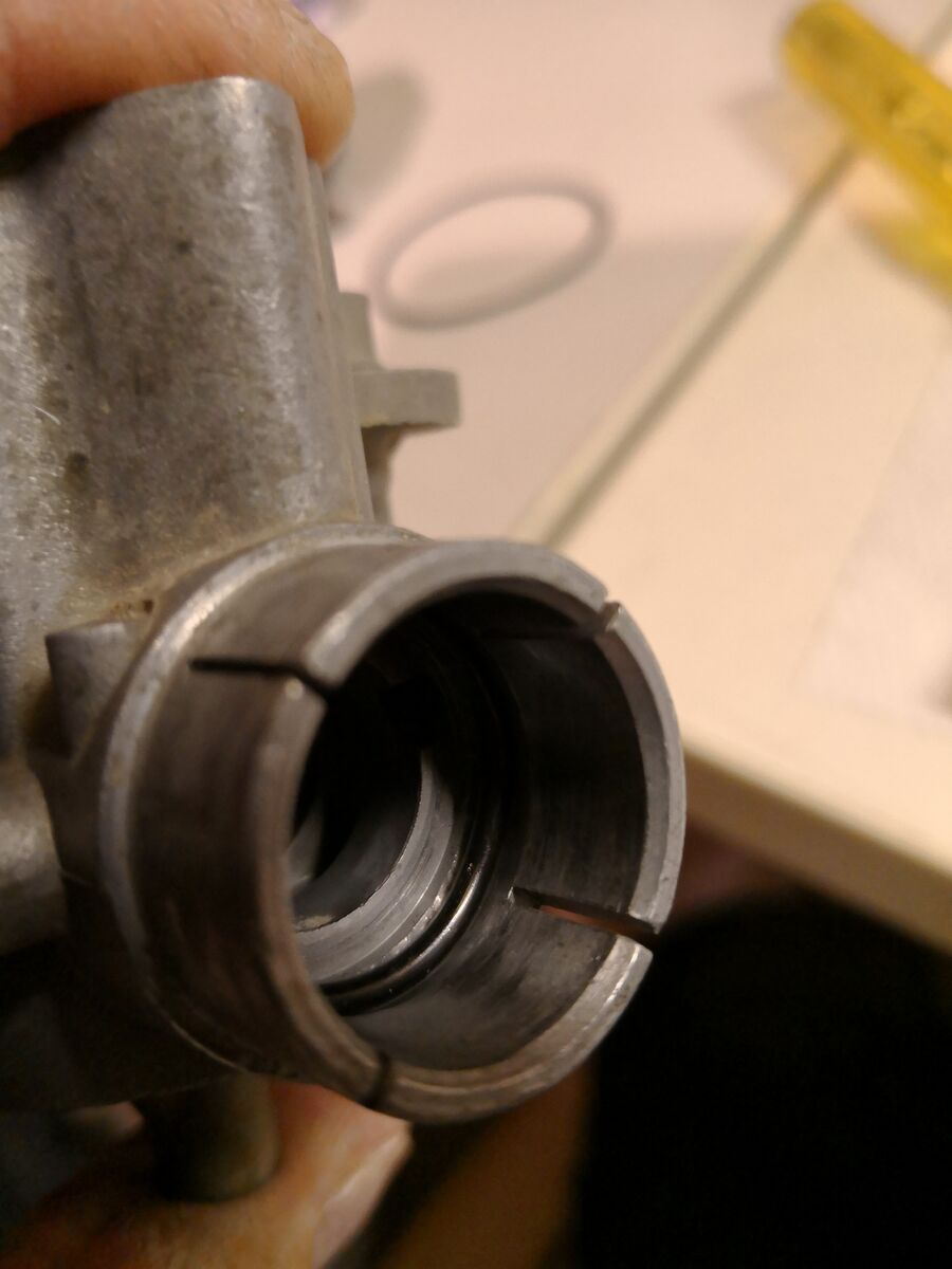

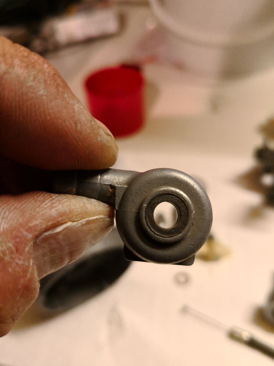

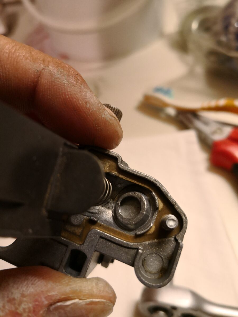

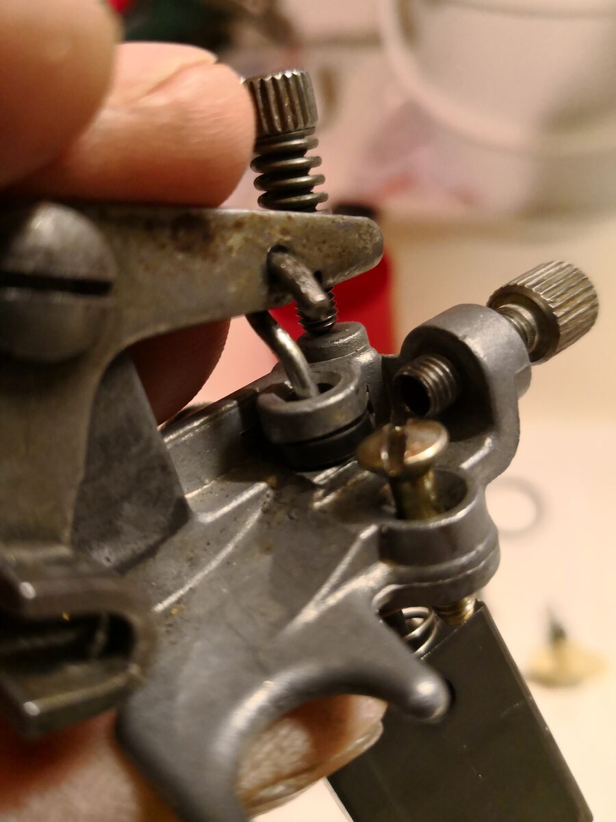

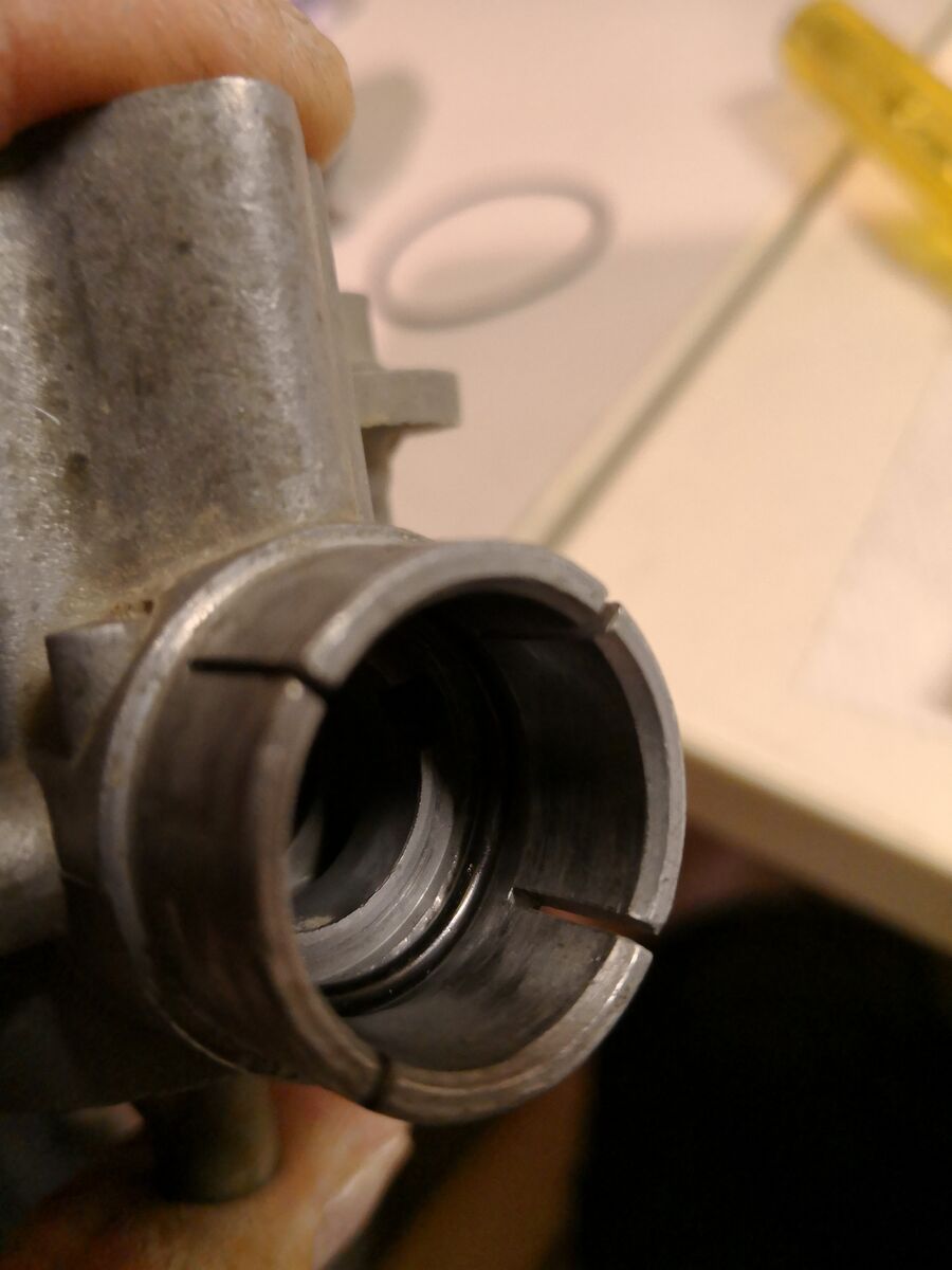

    Düsen sind alle neu ich mach jetzt Mal überall wo ich denke das da ne Dichtung rein kommt nen Foto und ihr sagt mir dann ob was fehlt weil im Dichtungssatz waren Dichtungen bei die ich nicht gebraucht hab
      • 68.64 kB
      • 171
      • 89.63 kB
      • 158
      • 91.01 kB
      • 157
      • 75.51 kB
      • 160
      • 69.67 kB
      • 167
