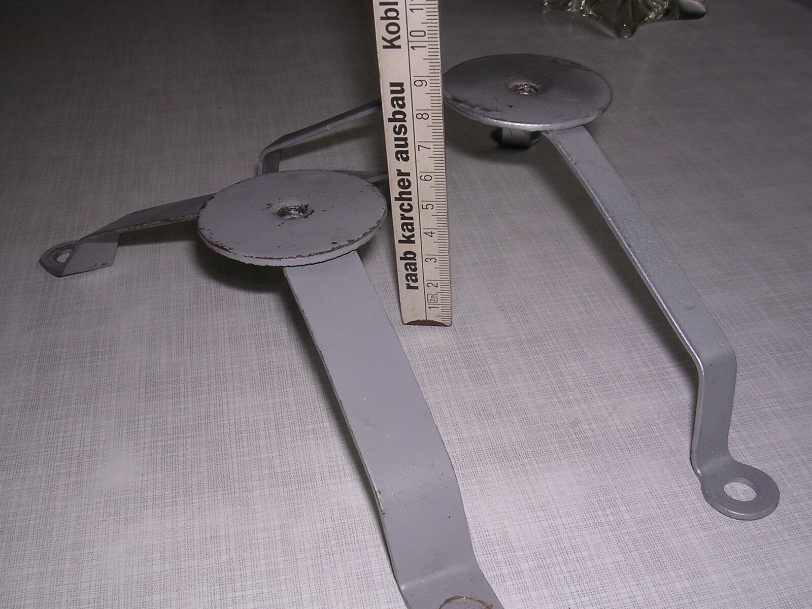

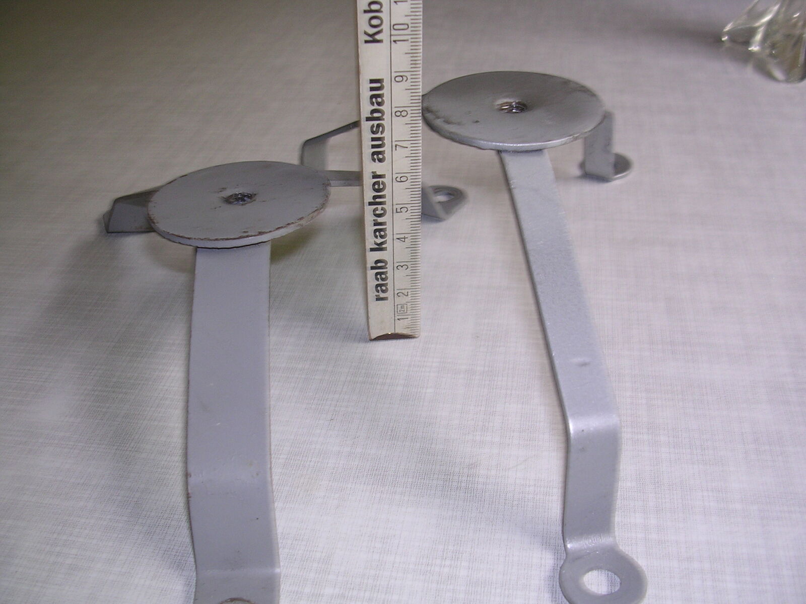

    Hallo Vespa-Freunde,
    suche die dreiarmige Befestigung für die Radzierblende. Aber nur die rechte, höhere auf dem Bild ! Die niedrigere passt nicht auf das Rad einer Cosa. Von den kleinen habe ich 4 Stück, würde auch 2 gegen 1 tauschen.

    wie hoch soll die sein. Meine Brille kann es nicht erkennen.
    habe noch so Brocken liegen, wahrscheinlich aber eher die kleinen.

    Hallo aarwespe,
    die Befestigung, die ich suche, muß ca. 8 cm hoch sein. Diese bei Deinen Bildern sind (wahrscheinlich) kleiner, für 8 Zoll.
    Messe mal nach !

    Habe mir zwischenzeitlich selbst geholfen. Beim Bauhof eine 15mm breite u. 2mm dicke Aluleiste gekauft (1,60 €). Dann an einer noch vorhandenen Befestigung Maß genommen, die 3 Arme gebogen, gebohrt u. mit Popnieten an der oberen runden Scheibe befestigt (diese habe ich von einer kleineren Befestigung genommen , vorher die 3 Arme abgetrennt). Mit Rostschutzfarbe gesprüht; passt wackelt u. hat Luft !
