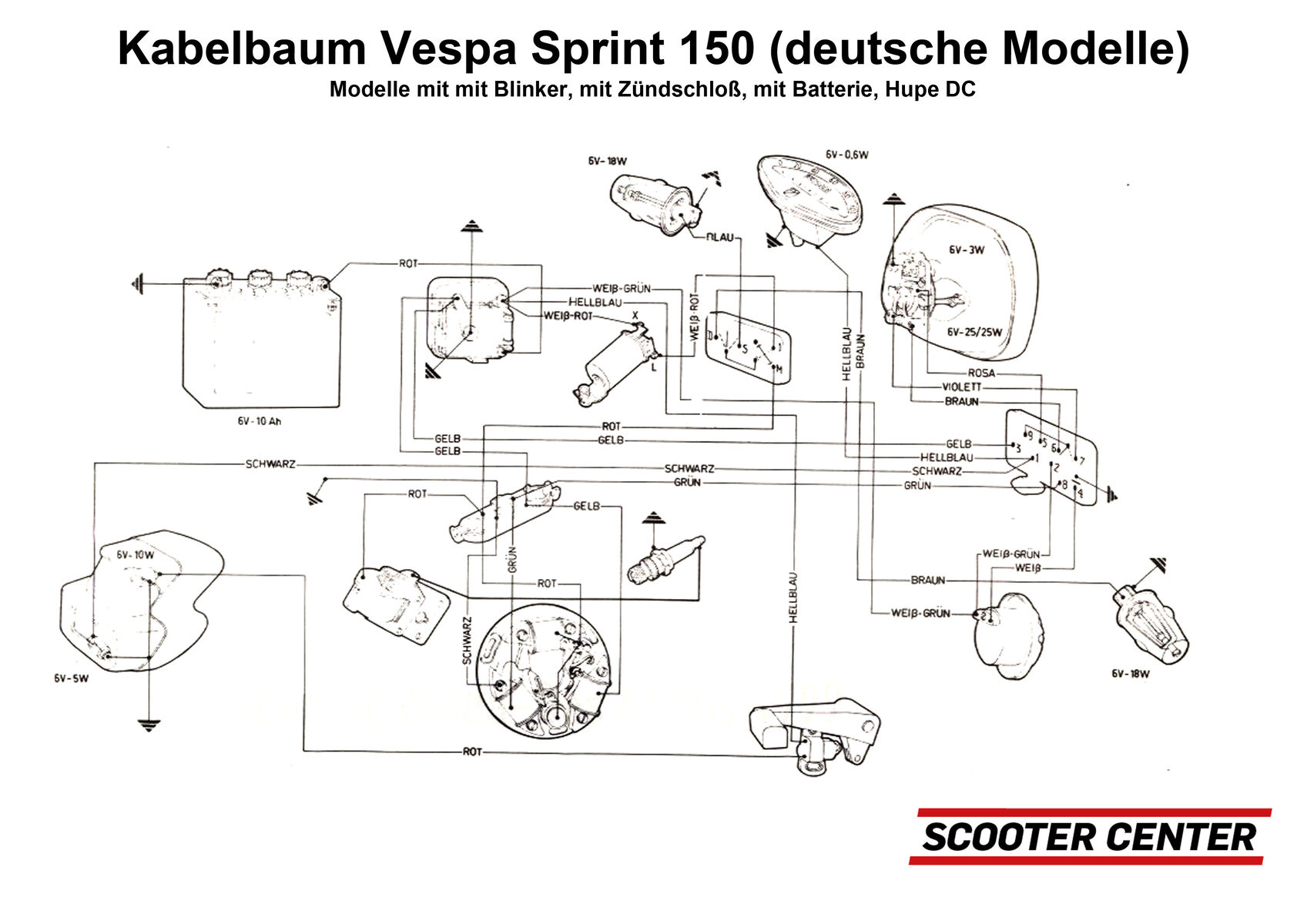

    Hallo liebe Vespa-Fans,
    ich bin irgendwie verzweifelt. Komme mit der Scheinwerfer Verkabelung (Standlicht,Hauptlicht, Tachobeleuchtung, Lenkerkontrollicht) nicht klar.
    Ausserdem habe ich schon stundenlang Tante Google befragt, ich finde aber keinen passenden Schaltplan :+5
    Kann mir jemand weiterhelfen und mir den Schaltplan für eine deutsche Sprint 150 Veloce mit Batterie und Lenkerendenblinker zur Verfügung stellen.
    Vielen Dank im Voraus.
    Luftige Grüße :-7
    Niels
  • Pierre Lavendel
    • September 3, 2018 at 22:31
    Versuchs doch mit dem hier solange:
  • niels1975
    VESPA 150 SPRINT VELOCE
    KEINE
    • September 4, 2018 at 21:20
    Danke......
    ich hab da noch ein graues und ein weißes Kabel im Lenker welche zusammen an einer Öse hängen (Masse?). Der Ursprung des Grauen kommt aus dem Kabelbaum (vermutlich Gleichrichter?), der Ursprung des Weißen ist im Lenker selbst (mit Öse im Lenker neben dem Tacho angeschraubt).
    In allen Plänen fehlt die (grüne) Kontrolleuchte für das Licht.... mit welchem Kabel wird diese versorgt?
    ...help...
  • Pierre Lavendel
    • September 5, 2018 at 08:09
    Die grüne Kontrolleuchte oben im Lenker
    - wird von dem blauen Kabel der Tachobeleuchtung mitversorgt.
    Das graue Kabel oben im Lenker, welches an einer Masseöse mit einem weißen Kabel vereint ist
    - dürfte aus dem Motorkabelkästchen kommen.
    - dort ist es mit dem schwarzen Kabel verbunden (Massekabel).
    Ein kleiner liebgemeinter Tip (der aber durchaus erleuchtend wirken soll):
    Für jegliche Arbeiten an der Elektrik empfiehlt es sich, ein einfaches Multimeter mit Durchgangsprüffunktion bereitzuhalten.
    Damit kann man kolossal leicht feststellen, woher ein unbekanntes Kabel kommt .top-)
  • niels1975
    KEINE
    • September 9, 2018 at 22:21
    Hey Jack o'neill, danke fü die Info und die Tipps. Das graue Kabel habe ich im Motorkabelkästchen. nicht gefunden.. Muss bei Gelegenheit mal auf die Suche gehen. Das mit dem Multimeter nehme ich mir zu Herzen.... Gracie :)
