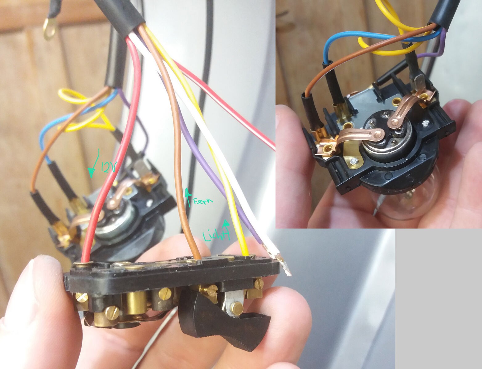

    Hallo Leute,
    ich baue meine Vespa ja gerade wieder auf. Alles neu, alles besser. Nun habe ich den neu verlegten Sip Kabelbaum mit einer 12V Batterie getestet und habe eine Frage: am Schalter (Licht/Hupe) kommen ja 12V an. Diese habe ich auf den 3 Fach Schalter (Standlicht / Aus / Licht) gelegt. Wenn der 3 Fach dann auf "Licht" steht, gehts zu Zweigung Abblendlicht und Fernlicht. Funktioniert auch soweit, aber wenn das Fernlicht an ist, geht das Rücklicht aus. Das sollte so nicht sein.
    Ich sehe jetzt 2 Möglichkeiten, ich knipse das Kabel zum Rücklicht ab und mache es hinter den 3-Fach auf Licht oder ich beschalte es so, dass bei Fernlicht auch immer das Abblendlicht an ist.
    Wie ist das bei euch?
    Grüße Stefan

    Wo hast du denn das Rücklicht bis jetzt angeschlossen? Eigentlich gehört das, zumindst bei der 6V-Anlage, am Schalter auf den Anschluß von Licht an.
