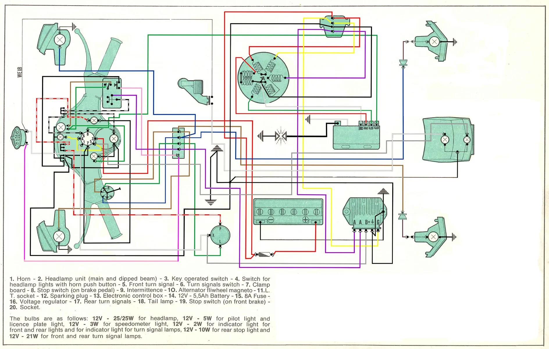

    Hi all... brauch mal Hilfe , hab hier ne PX alt stehen mit 12V Kontaktlose Zündung und Batterie Bj 78 (5 Spulen und 7 Kabel davon 2xgelb)
    Jetzt soll da diese Zündplatte rein
    Soll ja passen , bekomme aber nirgendwo die info her wie verkabelt werden muss ...
    Bekomme schon graue Haare !:-1
  • Pierre Lavendel
    • December 7, 2019 at 18:36

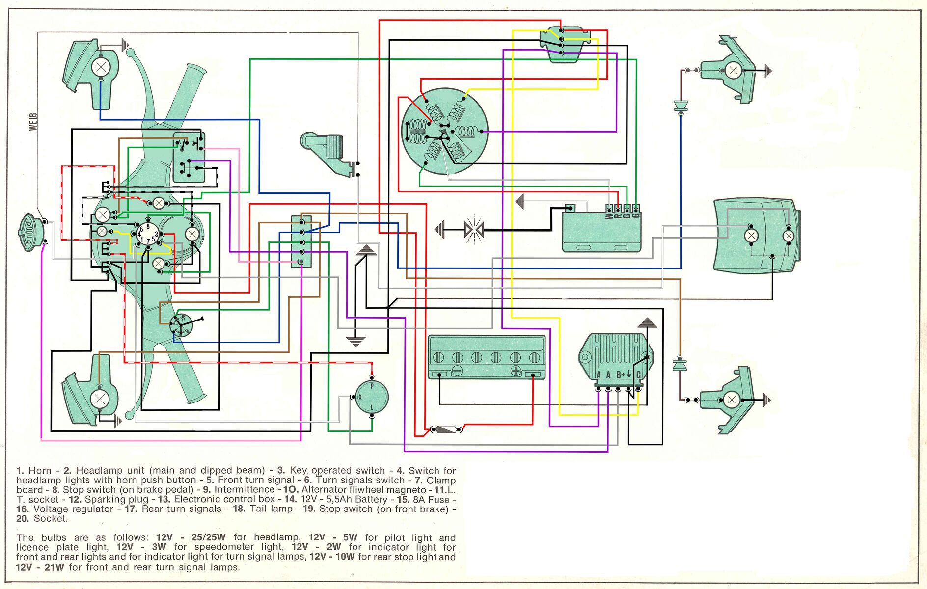

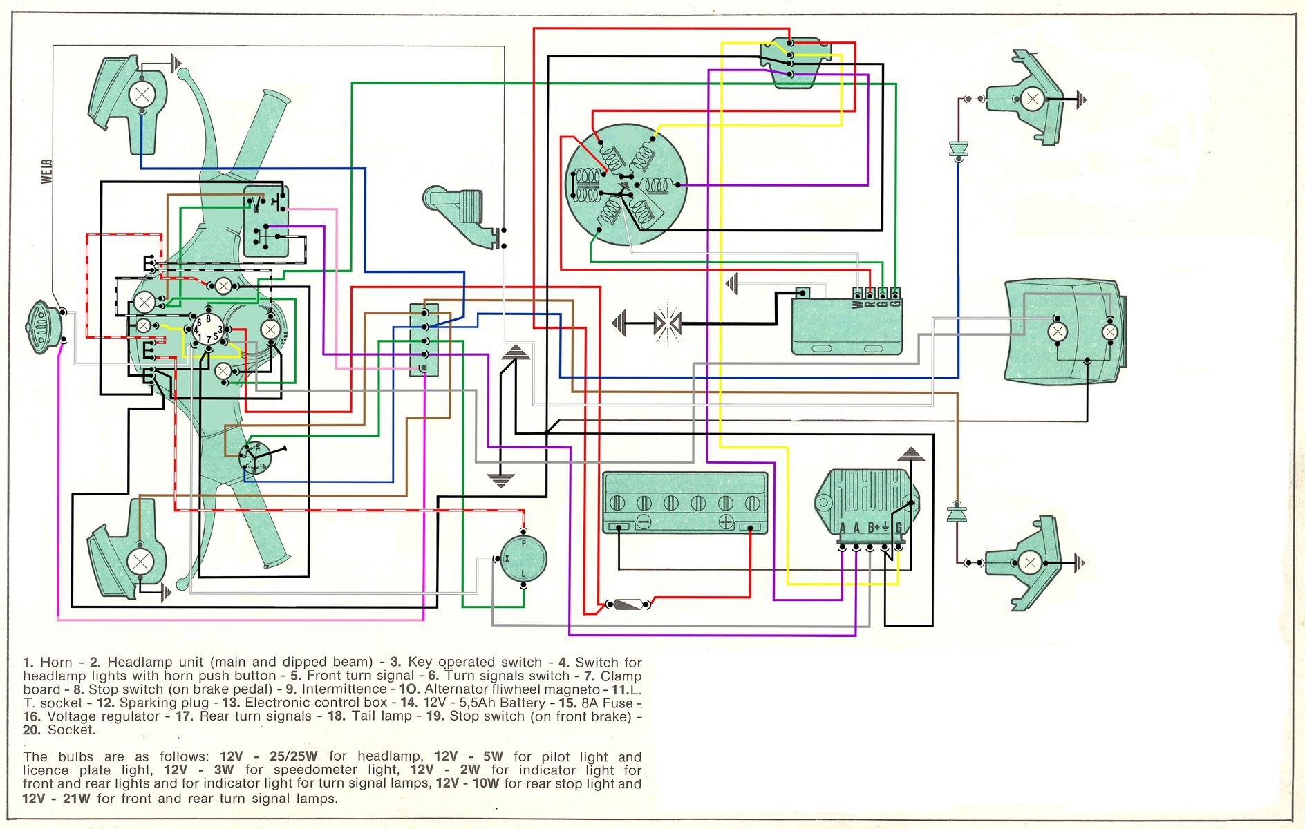

    Du meinst, dir ist unklar, wo das gelbe und violette Kabel der neuen ZGP an den Bordkabelbaum angeschlossen werden, der 2 gelbe Kabel hat?
    Du hast wahrscheinlich einen Regler mit den Anschlüssen (A) (A) (B+) (M) (G) ?
    Dann messe mal nach, welches der gelben Kabel (das am Motorkabelkästchen aus dem Bordnetz herauskommt) mit Pin (G) am Regler verbunden ist, und welches der gelben Kabel mit dem aus der Draufsicht gesehen linken PIN (A) am Regler verbunden ist:
    • Das gelbe Kabel, das von Pin (G) kommt, wird mit dem gelben Kabel der ZGP verbunden.
      (G) ist hier der Ladereglerpin am Regler - übrigens massefrei)
    • Das gelbe Kabel, das vom linken (A)-PIN kommt, wird mit dem violetten Kabel der ZGP verbunden. Der Regler liefert über den zweiten von links (A) -Pin den geregelten Wechselstrom für Scheinwerfer/Rücklicht etc.)
