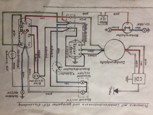

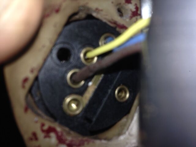

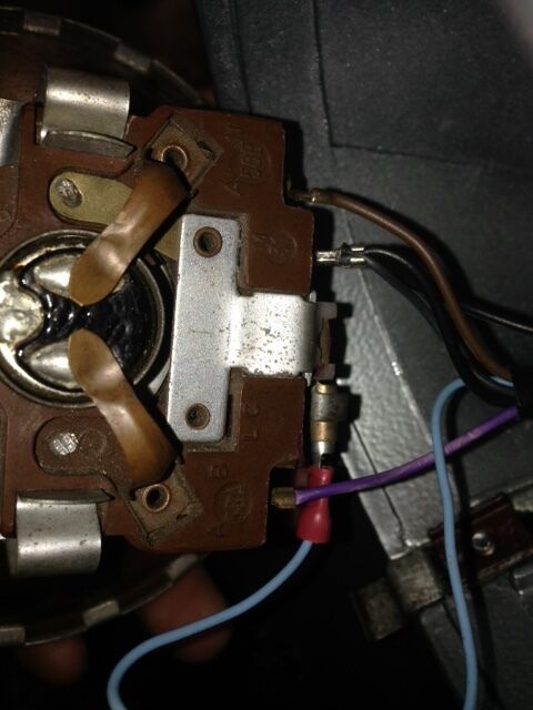

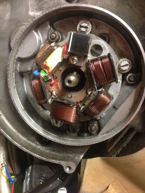

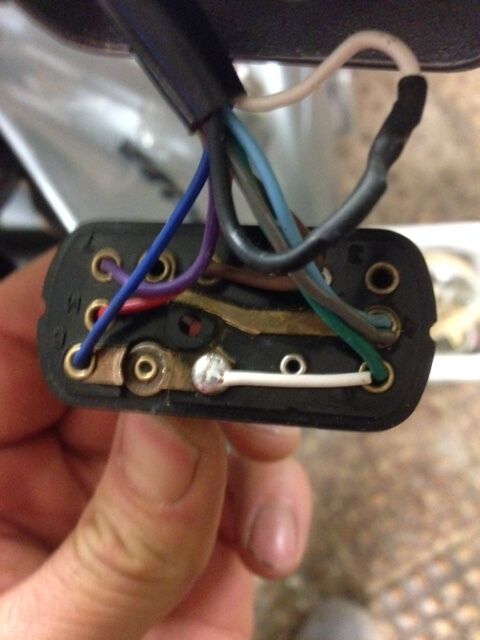

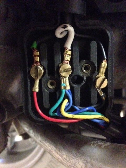

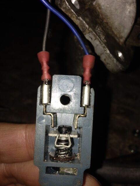

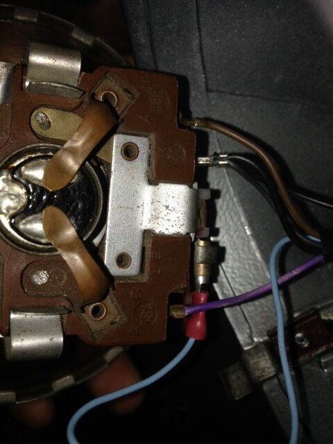

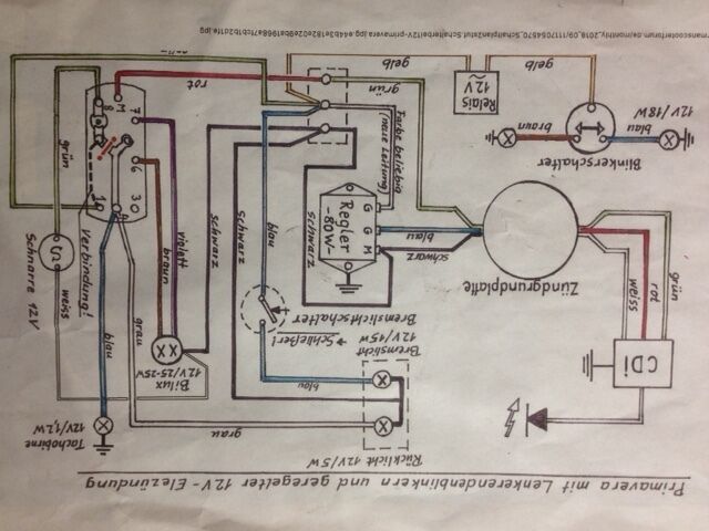

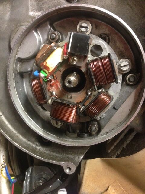

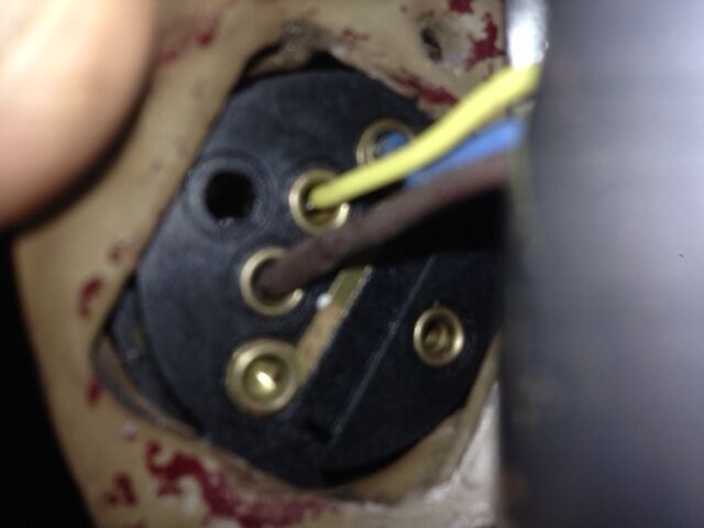

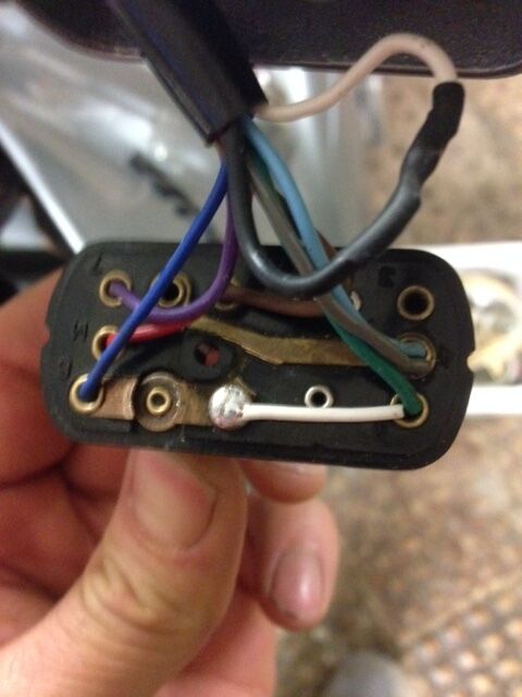

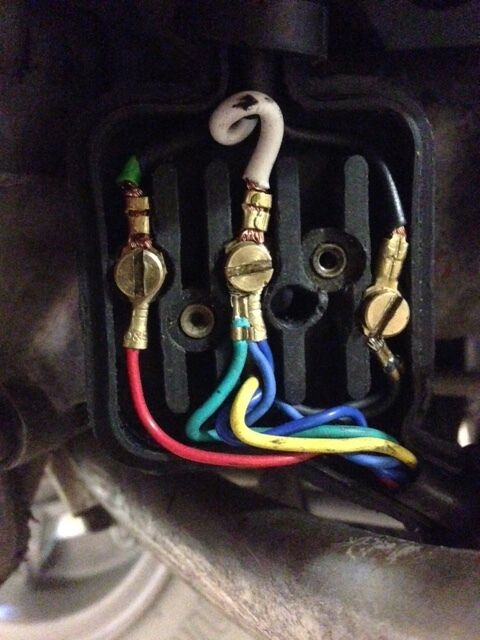

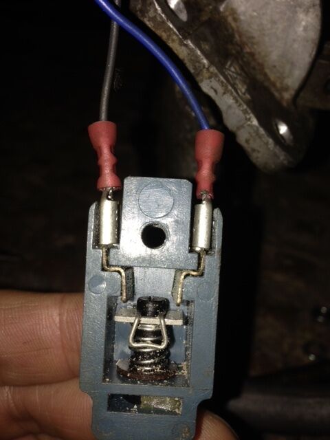

    kann mir bitte jemand helfen, ich verzweifle mit der Elektrik von meiner dt. Vespa Nuova mit Blinkern, die ich auf 12v umbauen möchte.
    Die Vespa zündet und läuft, die Hupe hupt dauernd, wenn ich die Bremse betätige, dann hört sie auf zu hupen. Licht geht leider nicht
    Das sind die Fotos von dem Schaltplan, mit dem ich es versucht habe und Fotos wie ich es angeschlossen habe. Der Kabelbaum war neu, glaub von einer Vespa Primavera mit Blinkern. Das Relais ist noch das Original. mit 6v und die Hupe auch.
    Ich wäre für Eure Hilfe sehr dankbar.

    Bremsschalter mußt du von Schließer auf Öffner umbauen. Für den Schalter oben gibt es Konversionsschalter. Ansonsten mußt du auch den Hupenschalter umbauen wenn er bisher für die 6V-Anlage war.
    Beim Licht kannst du nur durch Messen feststellen wo der Strom bleibt.
