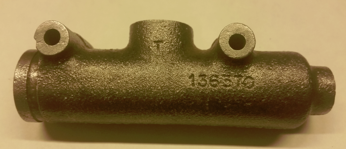

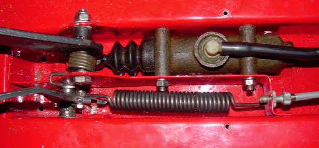

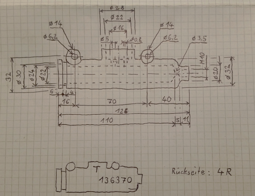

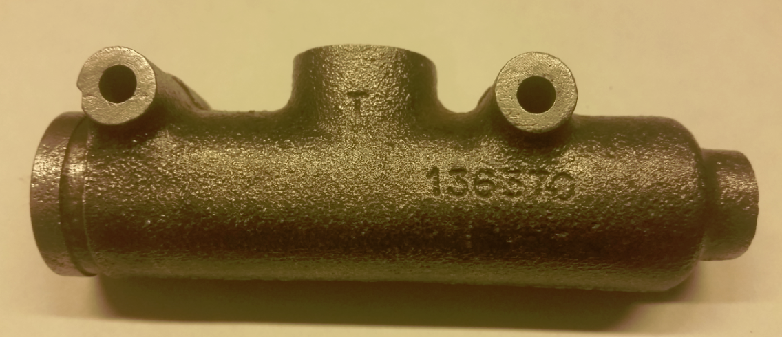

    Bei meiner Ape P500V (Schweizer Modell, entspricht weitestgehend einem zwitter zwischen P501 und MPV) macht der Hauptbremszylinder probleme. Zwar konnte ich ihn wieder gangbar machen und mit einem neuen Dichtsatz bestücken, trotzdem ist er nicht ganz dicht und verliert entsprechend etwas Bremsflüssigkeit....
    Ich glaube auch, dass er auch etwas Luft zieht beim pumpen... weil immer wenn die Ape mal eine Woche gestanden ist, ist das Bremspedal bei den ersten paar Betätigungen etwas weich und der Druckpunkt etwas spät.
    Leider finde ich einfach keinen Ersatz... sämtliche Händler haben keinen mehr und die Ebay Suche war bis jetzt leidr auch erfolglos...
    Es handelt sich um diesen Typ:
    Also, wenn irgendjemand eventuell jemand kennt oder was weiss ich...
    Bitte bei mir melden! Werde selbstverständlich das seltene Teil gut bezahlen!
    Besten Dank!

    Meistens hilft durchhohnen und ne Druckprüfung, müsstest mir allerdings herschicken...

    Weil er innen ziemlich verranzt war und rostig hab ich in so sanft wie möglich mit ultra feinem Schleifpapier (800er) ausgeschliffen / gereinigt.
    Nach dem Zusammenbau mit neuem Dichtungssatz und viel Bremszylinderpaste war auch alles tiptop!
    Aber nach einer weile und paarmal fahren sehe ich die Bremsflüssigkeitsspuhren... vermutlich ist jetzt die Bremszylinderpaste weg und eine leichte undichtigkeit kommt zum Vorschein.
    Am liebsten würde ich ihn ja durch einen neuen ersetzen... dann wäre ruhe bei diesem Thema... aber es gibt einfach keinen mehr... einer der Deutschen Händler hat ihn zwar gelistet ( für über 200Euro!!!) aber hat nach Nachfrage keinen mehr auf Lager und bekommt auch keinen mehr... eventuell später mal aus einer Schlachtape.
    Ich werde weiterhinn die Augen und Ohren offen halten und einfach mal so fahren... wenn bis zum Winter keiner gefunden wurde, werde ich ihn wohl zum aufspindeln und Büchse einpressen zu einem Fachbetrieb welche das öfters machen einsenden.
