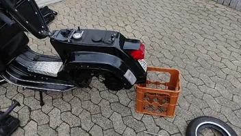

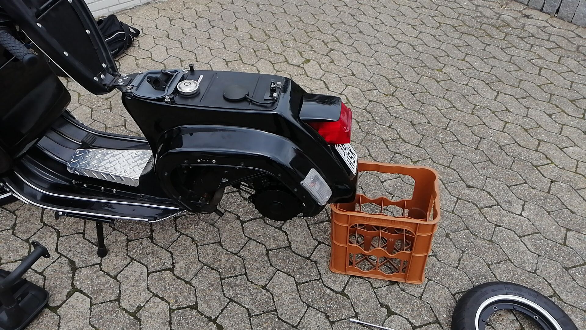

    Ich habe gestern versucht einen Sito plus gegen den originalen Auspuff zu tauschen.
    Die Vespa auf einer Wasser Kiste aufgebockt und das Hinterrad demontiert.
    Montage hat mit ein bisschen gefummel auch funktioniert.

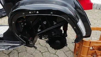

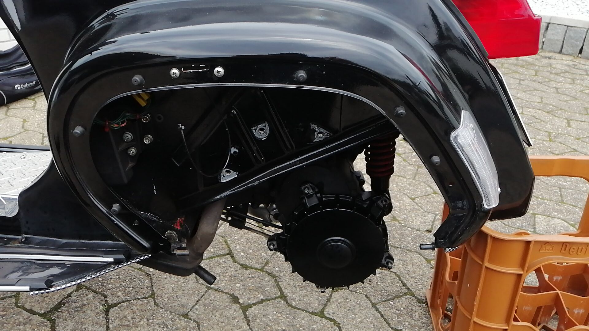

    Jetzt habe ich leider nur das Problem das ich das Hinterrad nicht mehr drauf bekomme.
    Gibt es irgendwelche Tricks wie ich es hinkriege?
    3.00-10zoll Reifen
    Danke und viele Grüße

    Lass einfach die Luft aus dem Reifen, dann passt er zwischen Trommelbolzen und Auspuff durch.
    Wenn Du die Drossel raus hast, solltest Du den Vergaser neu abdüsen.

    Super hat geklappt, danke für die schnelle Hilfe!
