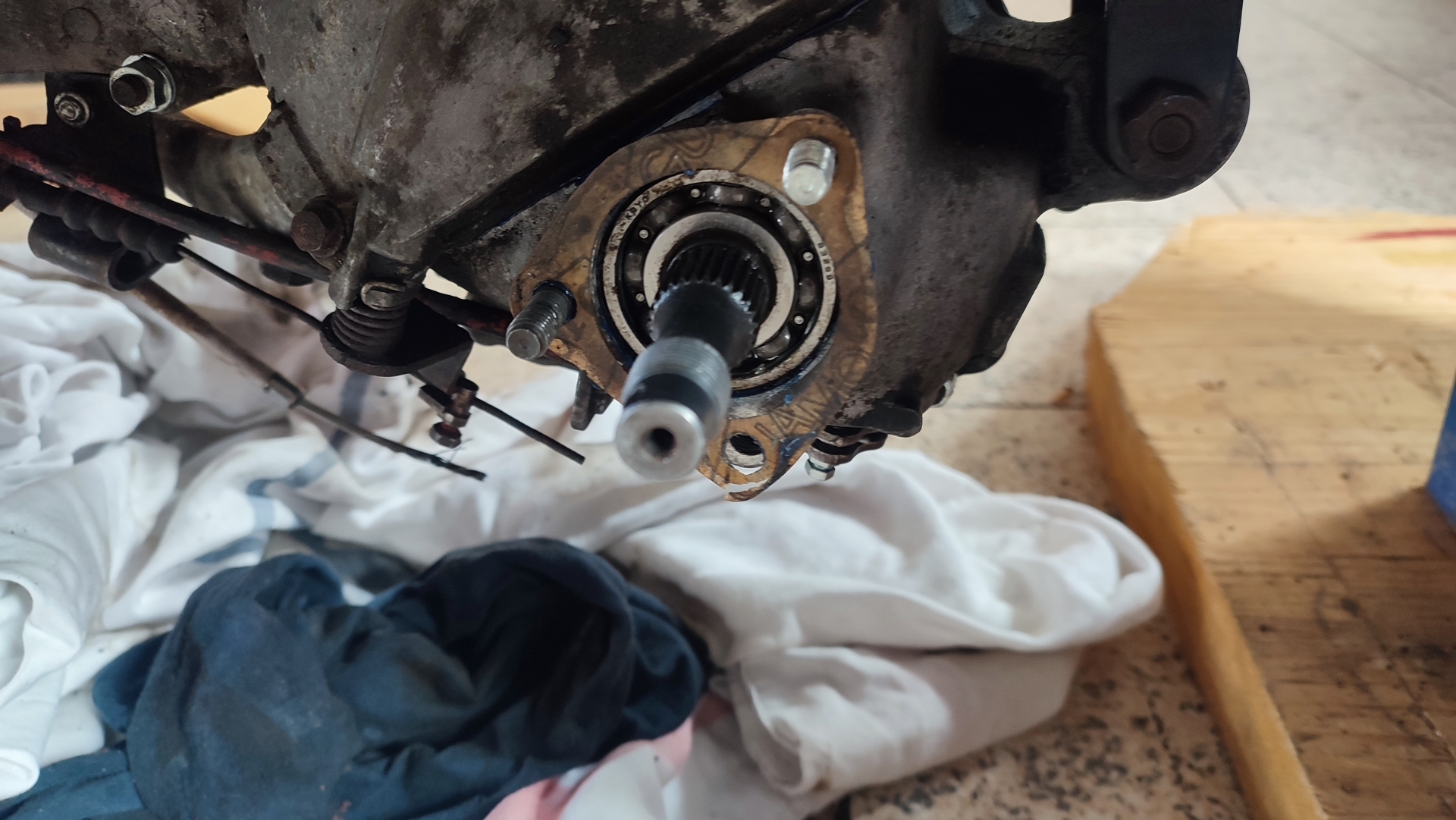

    Beim entfernen der hinteren Bremsankerplatte bei meiner PK50 HP4 ist beim Abschrauben ein Stehbolzen mit rausgekommen.
    Nun eine Frage. Siehe Bild
    Sollen oder können die eigentlich rausgeschraubt werden?
    Ist das schlimm?
    Kann ich den mit Loctite wieder reinschrauben und verkleben.
    Oder was soll ich machen?
    Mfg Biene

    Moin
    Das ist nicht schlimm. Irgendwie kamen die ja auch rein. Werden einfach eingeklebt und feddich ist die Laube.
    Habe ich auch schon einige male mit rausgedreht. Mit Loctide Mittelfest gesichert und gut ist

    Alles klar.
    Vielen Dank für die Auskunft
