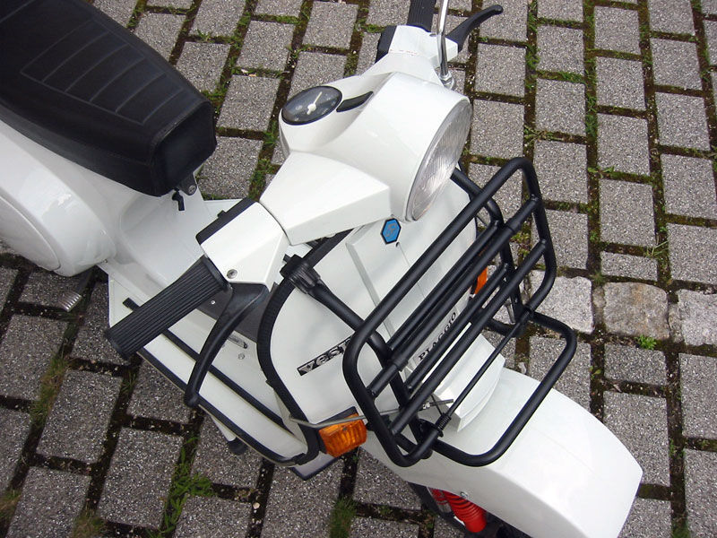

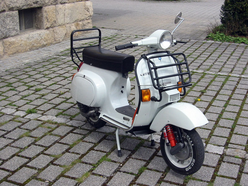

    Klingt für mich danach, als hättest du versucht, die Teile eines PK 50 S Lusso und normalen PK 50 S Lenkers zu kombinieren. Das geht nicht, du brauchst Abdeckung und Unterteil jeweils von der gleichen Baureihe.

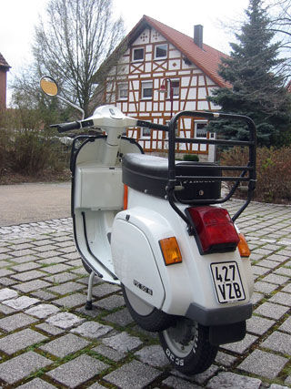

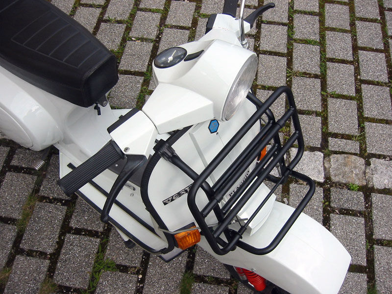

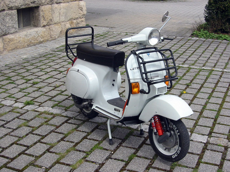

    Hier die normale PK S (Bilder von der Seite des hiesigen Users alexhauck):
    Da ist die unterschiedliche Form der beiden Lenkertypen (inkl. Tacho/Kontrollleuchten) deutlich erkennbar. Oder ist dein Problem doch ein anderes? Dann mach am besten mal Fotos von der betreffenden Stelle und setz sie hier rein.

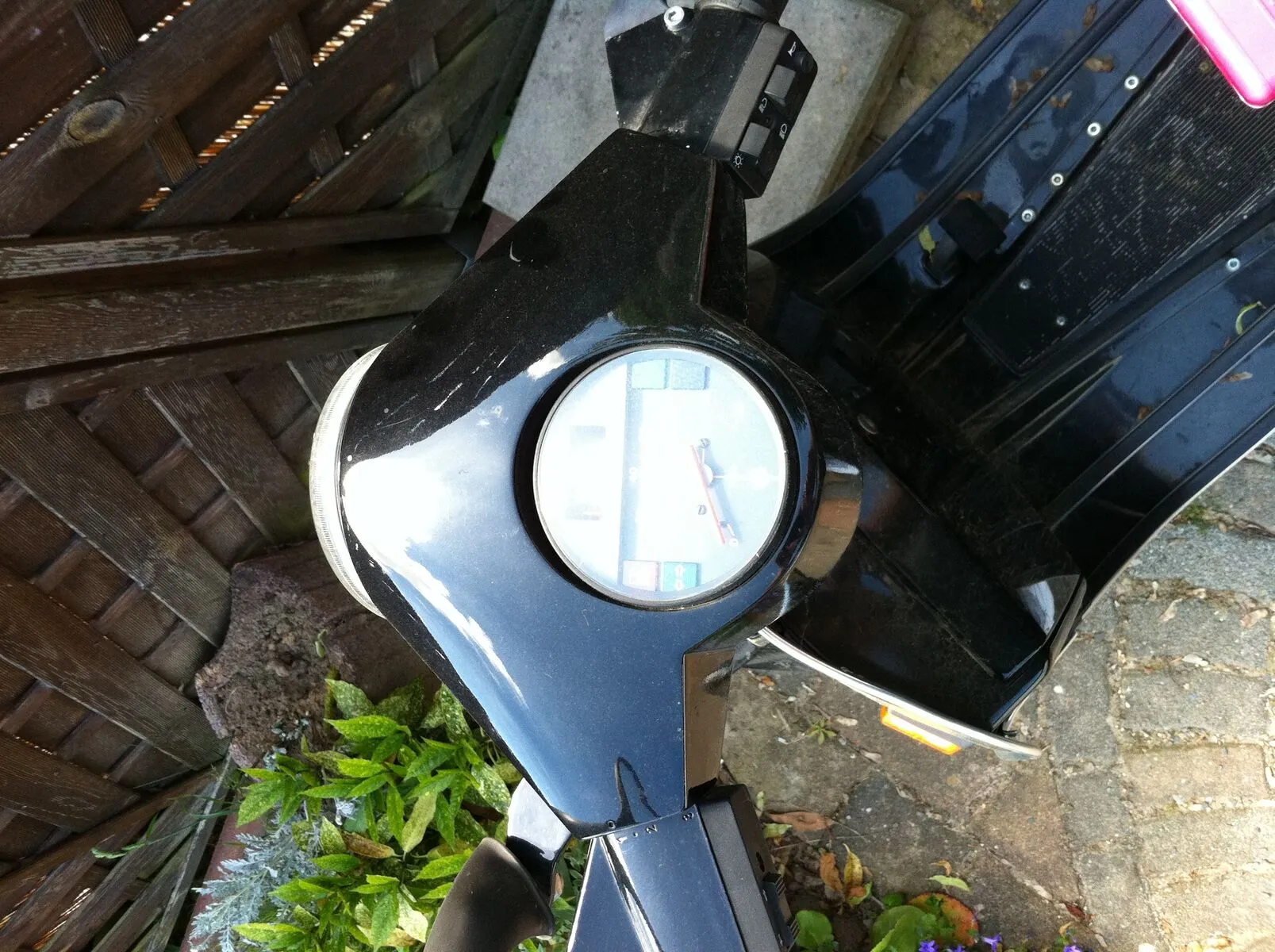

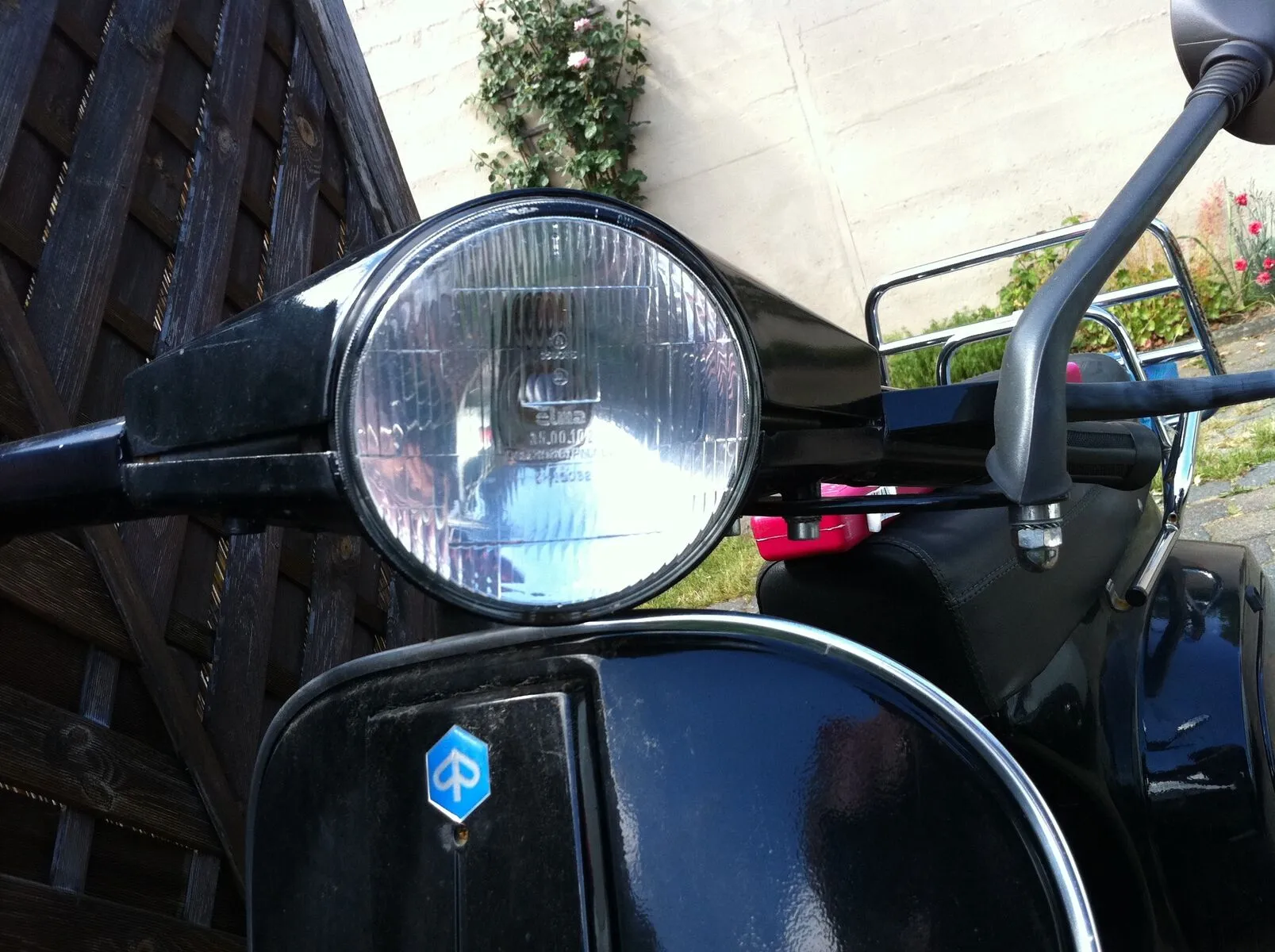

    • May 18, 2011 at 15:56

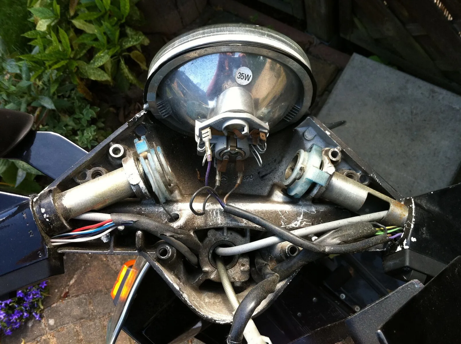

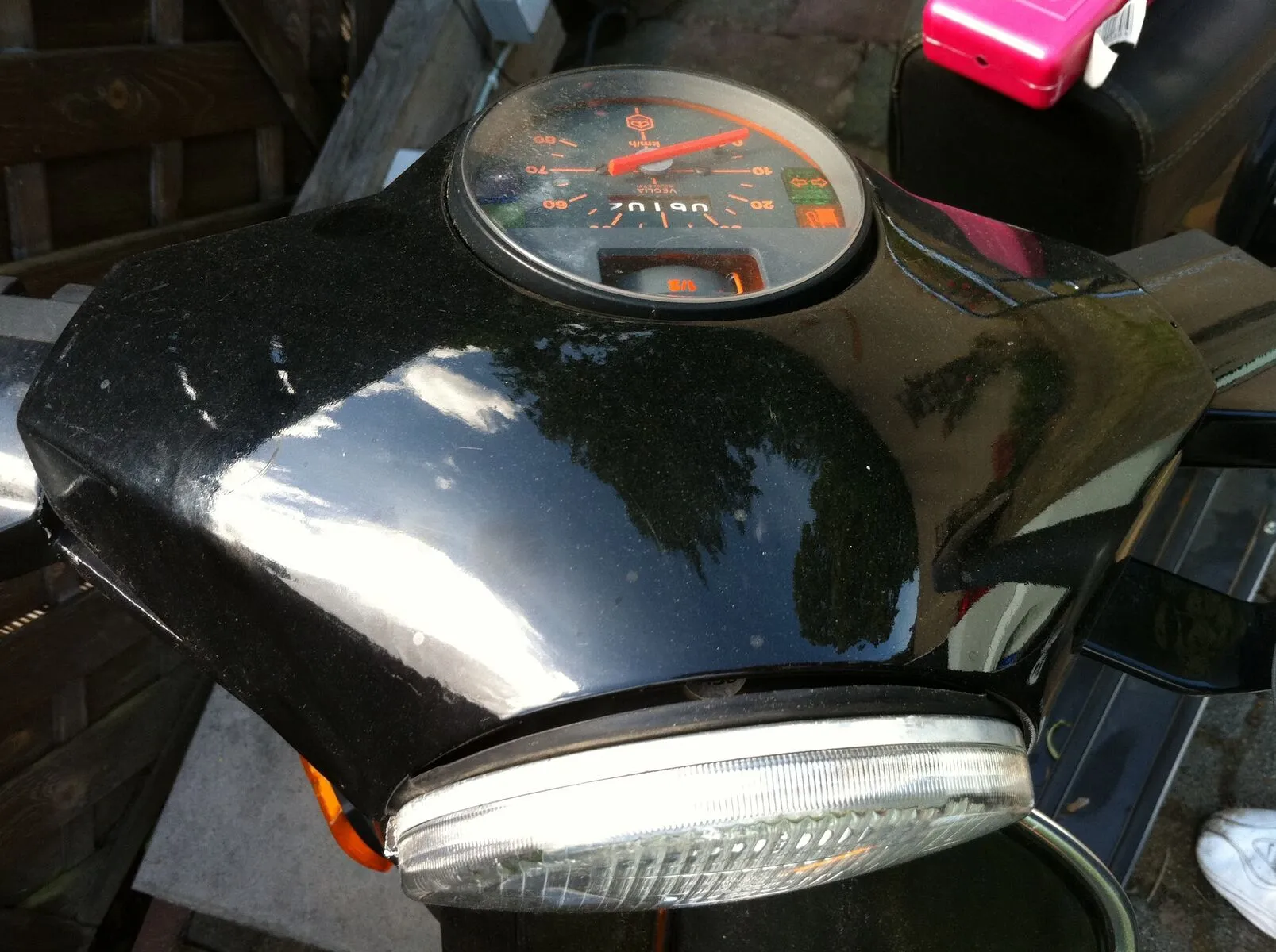

    Jetzt müsste es klappen

    • May 18, 2011 at 15:58
    Also in der Summe heisst dies, oberlenker vom XL1 drauf, richtig?
    • May 18, 2011 at 16:01
    Ja, mit einem PK XL (1) Lenkeroberteil sollte das dann alles zusammenpassen. Neu gibts die allerdings nicht mehr zu kaufen und bei Gebrauchtteilen sind häufig die Gewindehülsen auf der Innenseite ausgebrochen. Also beim Kauf darauf achten.
