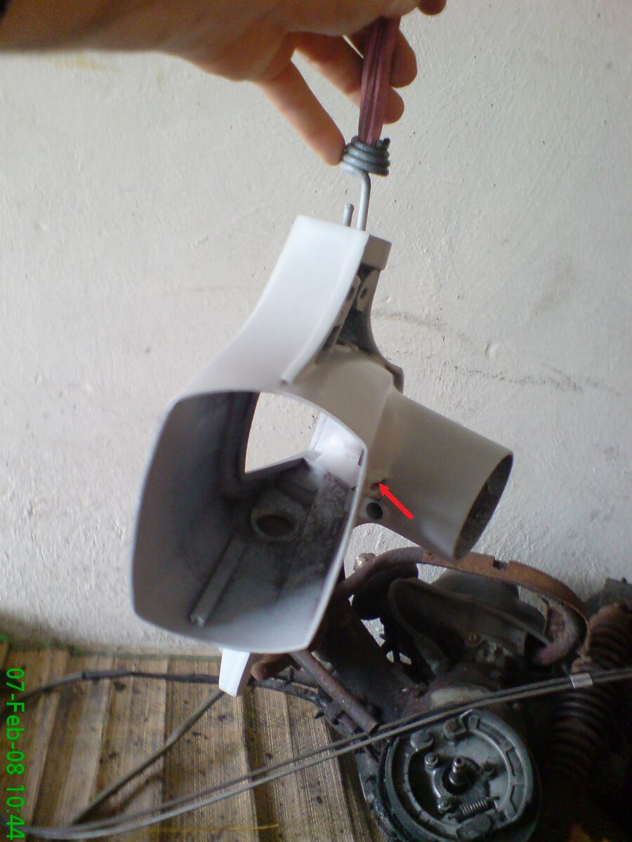

    Hey,
    Wo genau wird denn der Tacho am Lenker festgeschraubt?
    Ist das so wie beim Rundlenker?
    Es sieht aus als gehöre da ne Feder irgendwie irgendwo eingehängt 8|
    Hab endlich den Tacho bekommen und da war nichts dabei...
    Es müsste ein kleines Blechal sein oder sowas.
    Christian
    Einmal editiert, zuletzt von chris78 (July 6, 2008 at 13:39)

    des tacho wird an der tachowelle festgemacht und mit einer schraube von unten. da ist loch an der unterseite da geht ne schraube ins tacho rein

    Jepp, hab ich.
    Aber wo soll ich den Tacho dran festschrauben, vorher war keiner drinnen...
    Der Tacho hängt vorerst nur an der Welle.
    Könnte mal jemand ein Foto von der Unterseite des Lenkers machen, da müsste von aussen was zu sehen sein.
    Ich will nur wissen, ob es ne Haltefeder oder ne Schraube ist.

    Hier gehört ne lange Schraube durch (siehe Bild). Die geht schräg zum Tacho, an dessen Unterseite schräg ein Gewinde drin sitzt. Also Tacho rein, Tachowelle ran, Schraube durch und festschrauben, freuen.

    • July 6, 2008 at 17:15
    Freu!
    8o klatschen-) yohman-) 8)
    Deshalb auch die Ausspaarung am Bowdenzuggegenhalter...
    Ich hab schon Kataloge gewälzt und keinen Halter gefunden, wie auch? :P
    Danke!
