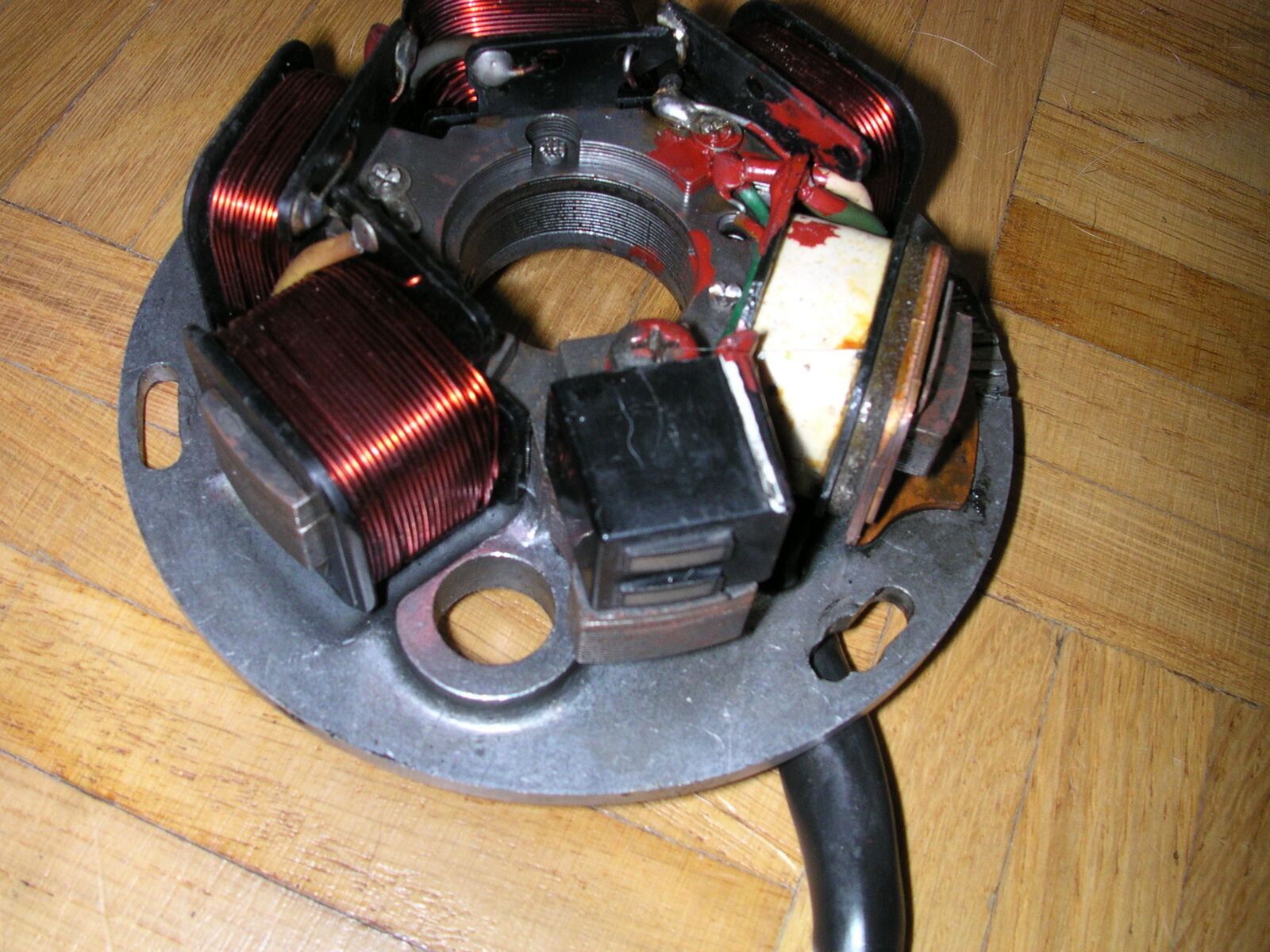

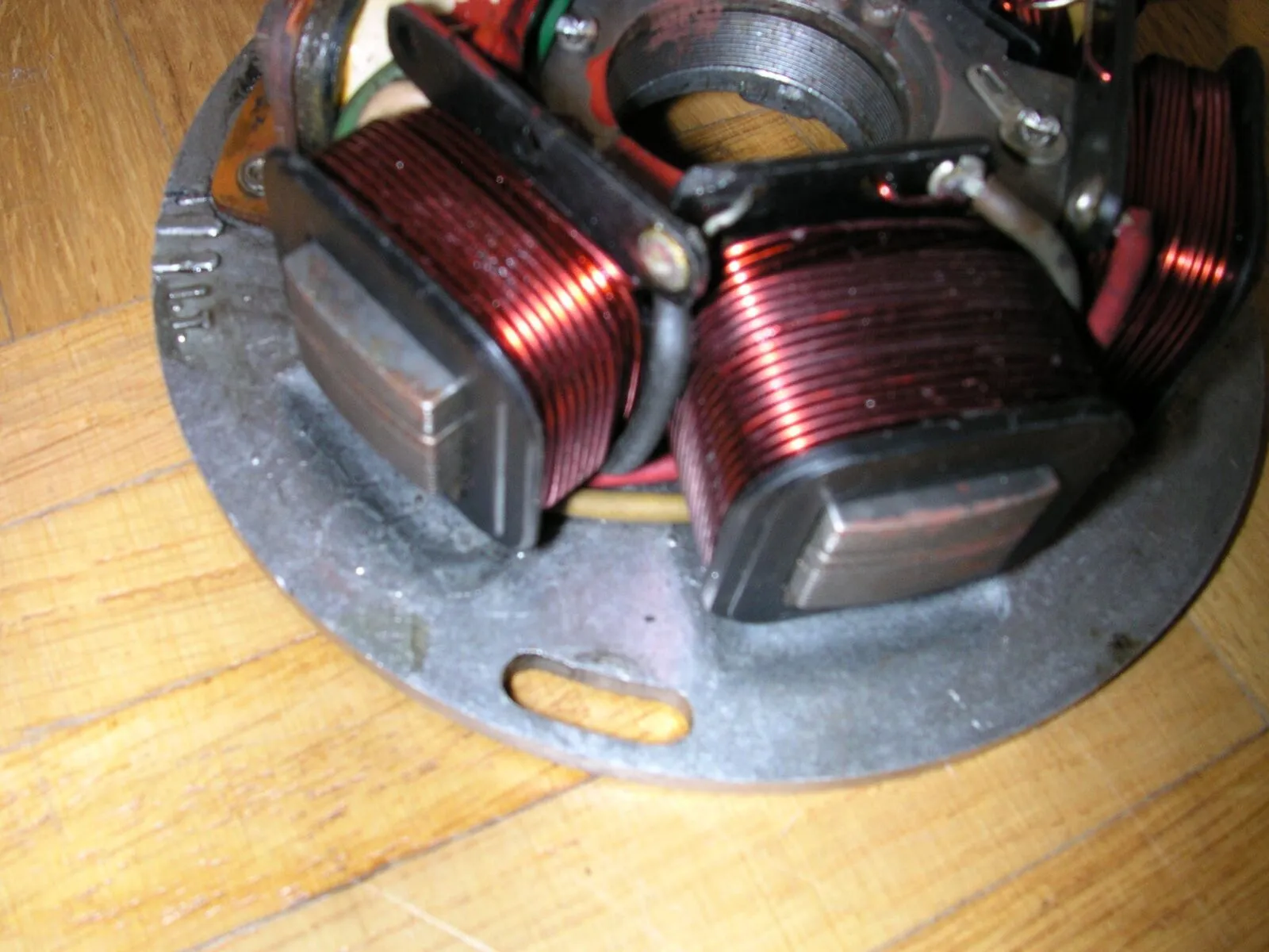

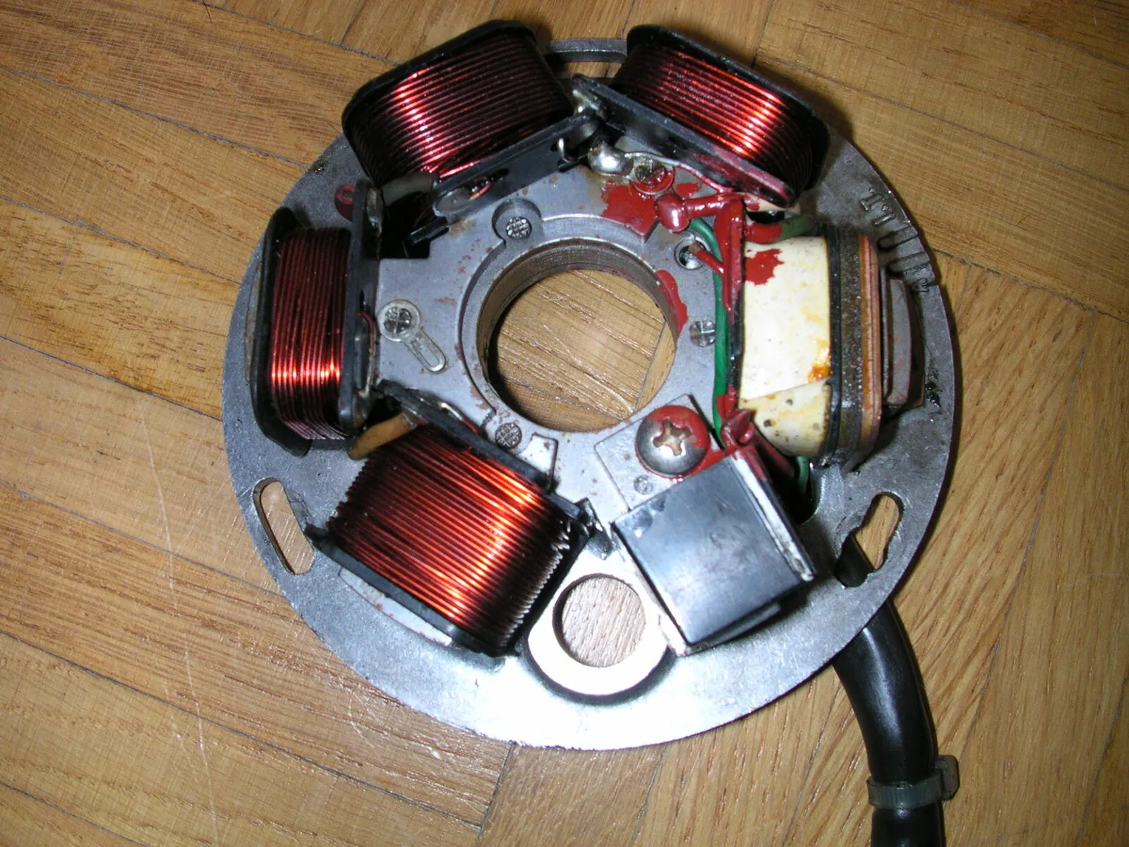

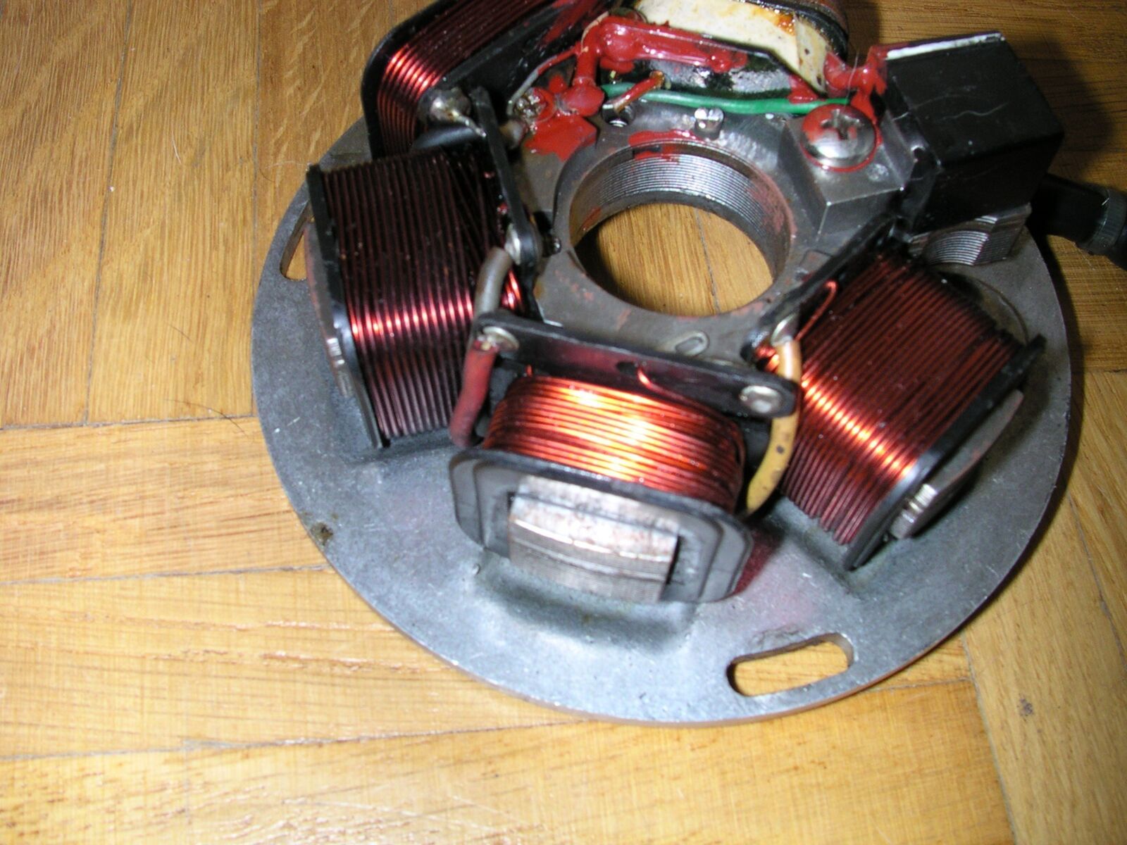

    ja es ist eine px80 alt bj83 hier ein paar fotos

    Das ist eine Zündgrundplatte für elektronische Zündung, wie gesagt gibts da nirgends Kohlestifte. Eigentlich ist das Teil wartungsfrei, d. h. keine Verschleißteile. Nur das Pick Up verabschiedet sich gelegentlich mal. Das ist das schwarze Plastikkästchen mit 2 blanken Stellen. Optisch lassen sich daran keine Fehler feststellen, müsstest du mal durchmessen. Wie das geht und welche Werte dabei rauskommen müssten, kann dir jemand anders sicher besser erklären, weil mich Elektrik schon immer null interessiert hat. Falls es kaputt sein sollte, gibt es die Dinger einzeln zum selbst dranlöten für ca. 15 Euro.
    Neue Zündkerze hast du schon probiert? Verbindung des Zündkabels zur CDI (schwarzes oder blaues Plastikkästchen hinten am Motor am Lüfterkanal verschraubt) und zum Zündkerzenstecker OK?
