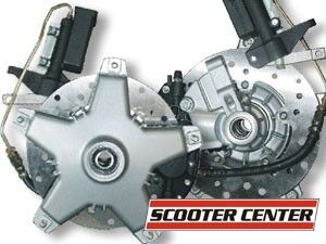

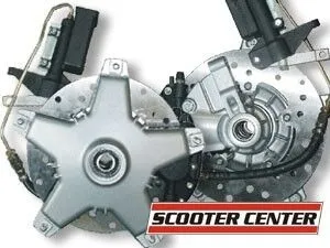

    • July 31, 2006 at 12:42
    Prinzipiell ja, nur ist der Einbauaufwand dann noch höher, und die Teile sind auch nicht eben billiger.
    Alternativ zu SIP gibt's auch die Scheibenbremse von Grimeca:
