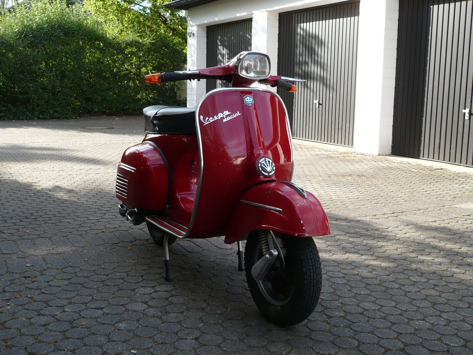

  • Hallo super-s,
    ich schließe mich Diabolo an – ohne Fotos ist es schwer zu sagen da die Substanz für den Kaufpreis entscheidend ist. Bezüglich des Motors würde ich mir keine Gedanken machen. Das ist eher unkritisch (einen guten gebrauchten gibt es ja schon für ca. 250€).
    Ich bin mir auch noch nicht sicher ob es überhaupt das Baujahr 73 ist (wegen dem Trapez Lenker). Schau doch mal unter der linken Backe nach der Rahmennummer und stelle sie ein.
    Die ist oft anders als die am Beinschild. So ist es bei mir der Fall. Steh bei Dir in den Papieren unter Hersteller: Regensburger-ST.RSM?
    Ich habe Dir mal ein Bild von meiner angehangen - sieht ja fast identisch aus. Mein Baujahr konnte ich bis heute auch noch nicht genau rausfinden.

  • Die Sache bereitet mir doch noch Gedanken.
    Der Fehler steht inzwischen fest: der Simmering zwischen Kurbelgehäuse und Getriebe ist wohl hinüber. Es war Gemisch im Getriebe und auf der anderen Seite Öl an der Kerze.
    Sehr ärgerlich, so muss auf jeden Fall der Motor auseinander.
    Hier mal ein paar Bilder.
    [Blockierte Grafik: http://goemoto.go.funpic.de/uploaded/DSC02789.JPG]
    [Blockierte Grafik: http://goemoto.go.funpic.de/uploaded/DSC02785.JPG]
    [Blockierte Grafik: http://goemoto.go.funpic.de/uploaded/DSC02786.JPG]
    [Blockierte Grafik: http://goemoto.go.funpic.de/uploaded/DSC02788.JPG]
    Was sagen die Spezialisten?
    Nachtrag: laut dem Rollerladen ist das gute Stück Bj. 1973. Das Rücklicht verwundert mich allerdings.
