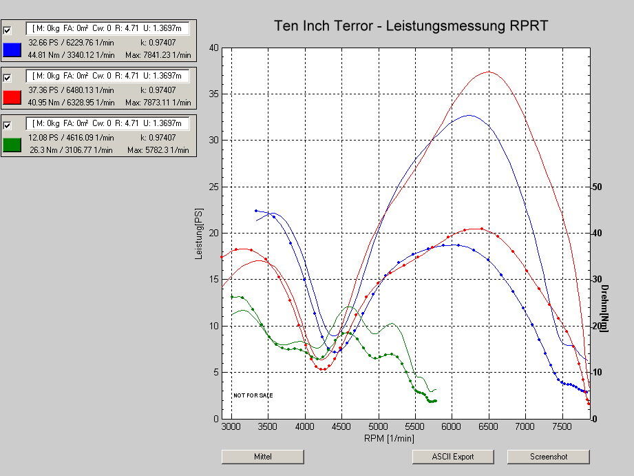

    Ich wollte ja eigentlich nichts dazu schreiben, aber die Ponys sind ja da, die schlafen nur noch. Ich finde 12 PS bei 2.500 Umdrehungen aber schon eine nette Ansage. Das Monster läuft momentan viel zu fett und ob der Auspuff das leisten wird, was er verspricht ist eben auch noch zu klären.

    Glaub ich nicht einmal - kommt auf die Abgasanlage an und so wie ich Wolle verstandes habe, ist das genau die Richtung der Newline Anlagen - werden wir dann sehen.
    Ginge doch auch wesentlich günstiger - ist aber langweiliger und bei Herrn Pornstars Projekten spielt die Differenz von nem 166iger Malle oder nem Gußpolini zu nem M1X finanziell nun wirklich keine dramatische Rolle.
    Glaub auch nicht das man jetzt aus den Quattrini so nen Trecker machen kann wie aus nen Polini - stimmt, aber man kann aus nem M1X bestimmt nen drehmomentorientierten Allrounder basteln. Den Schaltereistreß bringt eh der Puff.
    Klar hat man den Quattrini schon ein Drehmoment von 40Nm aus dem Auslaß geeiert aber halt auch mit den entprechenden Steuerzeiten - ist ja nicht das Ziel 28 - 30 Nm bei nem schönen Band mit 25+ Pferden finde ich viel sexueller.
    Aber leise wäre schon schön.Aber eigentlich soll da ja was ESD technisch in der Mache sein.
    Glaub das Teufelchen hat da eher Kontakt dazu.
    Da gibt es entsprechende Tendenzen in der ESD Entwicklung - was dabei wirklich rauskommt kann ich auch nicht sagen. Mein lieber Freund Holger hat sich aber den S vom Wolle angehört und war schon recht begeistert.
